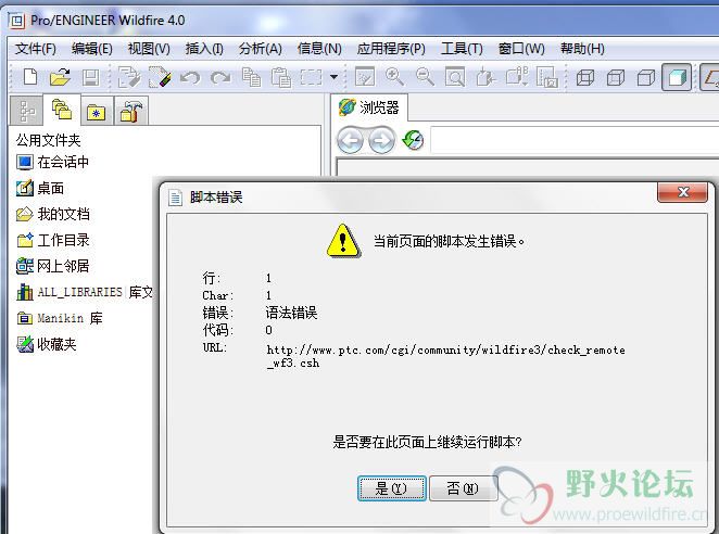

今天很多朋友在打开 proe 时出现“当前页的脚本发生错误”问题!
问题原因: 是因为默认打开proe时浏览器会打开PTC公司的网页,这个网页的地址是:
http://www.ptc.com/cgi/community/wildfire3/check_remote_wf3.csh
由于PTC网站今天升级,导致此网页中的代码有问题,所以才会出现此错误提示,并导致 PROE 停止响应,无法正常使用。

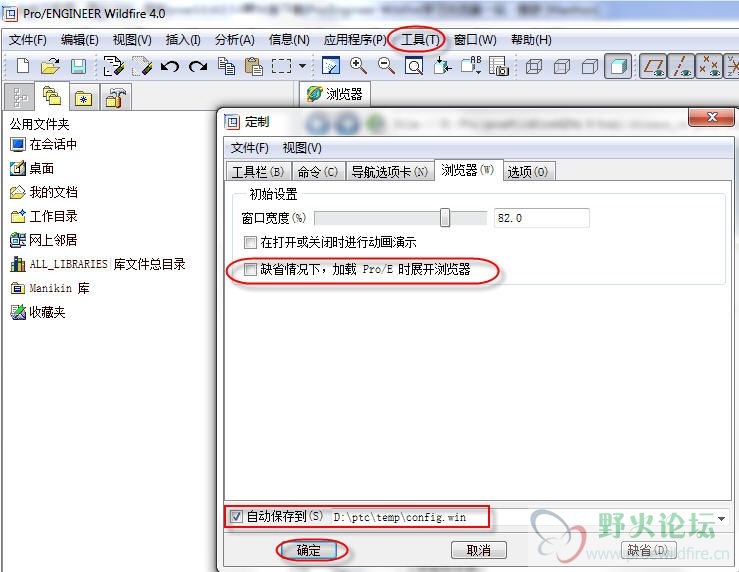

2、如图,点“工具”、“屏幕定制”、“浏览器”,取消勾选“缺省情况下,加载 PRO/E 时展开浏览器”,注意将config.win 保存到启动目录下!

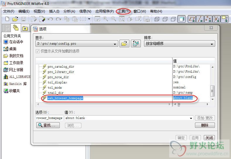

3、然后点“工具”、“选项”、配置 config.pro 增加以下选项:(永久取消PROE启动时载入网页)
web_browser_homepage about:blank
(上面这句配置的意思是让PROE启动时打开空白页面)然后保存到 proe 启动目录下或者 text 目录下,文件名字是 config.pro
OK,然后连接网络重新启动 PROE 吧,应该不会再出现错误了;如果还出现错误那就是上面说的 config.pro 和 config.win 没设置好,不会配置 config 的看下帖:
