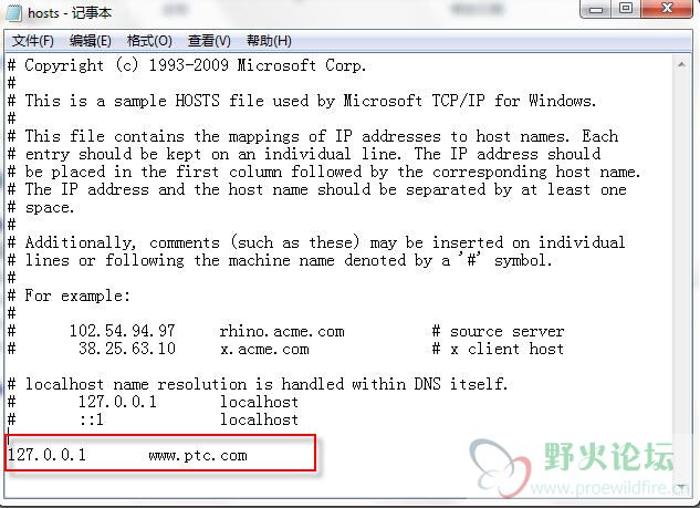

下面提供解决方法二,就是通过修改 hosts 文件屏蔽 ptc 公司网站 www.ptc.com,这样打开 PROE 就不会连接 PTC 公司网站了。
具体步骤:用本机管理员权限登陆,用文本编辑器打开 C:\WINDOWS\system32\drivers\etc 下的 hosts 文件,在后面增加一行:
127.0.0.1       www.ptc.com
如下图:
这样做的缺点就是 proe 打开没问题了,但是你通过浏览器也无法访问 www.ptc.com 网站了,如果不去PTC官网的话可以用这种方法。或者等ptc网站升级完成后删除以上设置,恢复到原来。

谢谢了!这个办法比办法(一)(2009-8-1 22:32)更可靠更放心了!
   谢谢!

谢谢,问题已经解决。

第一个方法怎么也不行啊,关闭网络连接打开成英文版的了,还有蹦出个对话框,你必须点击OK,一点之后又关闭整个Proe了,我装的是4.0版本。

那就用上面的方法二
