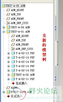

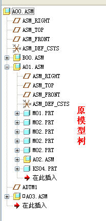

2.1 如图所示模型树,是一个项级组件(最高一级或称总装),里面包含了组件和零件若干个,当然这里面有些零件是有工程图的。我们的目的是要将这一组件内的所有子组件和零件进行重命名操作。

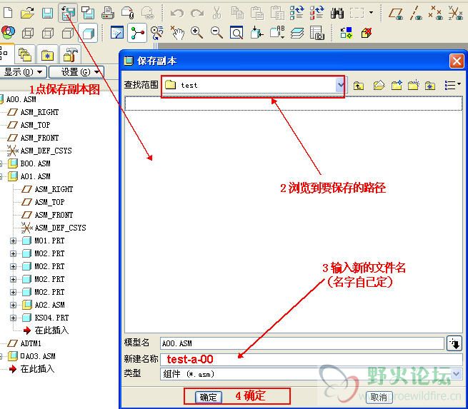

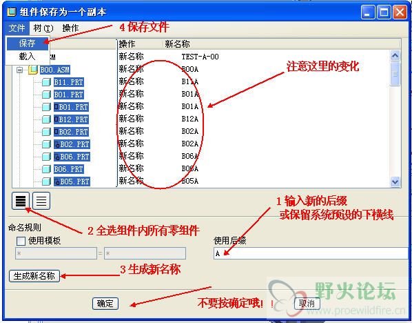

2.2  点保存副本图标(或文件——保存副本),在弹出窗口中选择好要保存的路径(建议在此窗口新建一个文件夹,方便管理),输入新的文件名,确定。如图所示
2.3  在弹出窗口中,重新输入新名称的后缀或者保留系统自定义的下横,全选组件内所以零组件,点生成新名称,此时注意窗口中零件组件的变化。注意此时不要按窗口的确定,如图所示

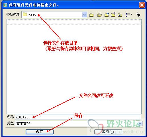

2.4  在原来的窗口中,文件——保存,将当前的重命名操作保存成txt文件,这里最好选择与保存副本的目录相同,比较方便查找。保存完之后,原来的窗口可以不关闭,但注意此时还是不能按确定!你可以先取消当前保存副本的操作。如图所示。

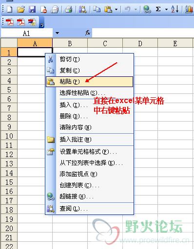

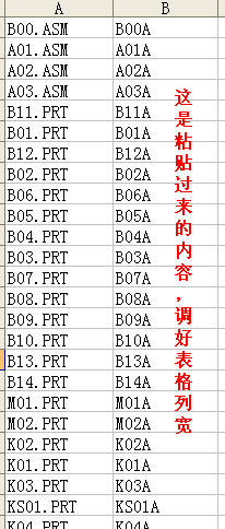

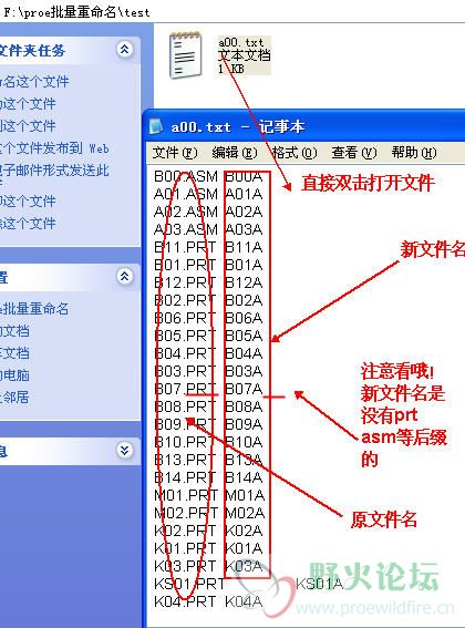

2.5  找到你刚才保存的文件,图中是a00.txt,双击打开。实际上,我们的主要操作就是针对这个文件进行的!就是要把右边的新文件名改成我们想的名称!直接修改也可以,但是我们想要更方便快捷一些,那么就可以复制到excel中来修改更快!按ctrl + a全选,右键-复制,在excel中新建一文件,直接在单元格中右键-粘贴。调整好列宽,方便后面操作,如图所示。

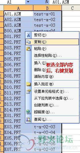

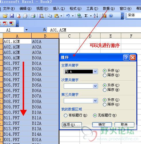

2.6  好了,在excel的操作就方便多了,我们可以进行排序和填充,就可以很容易重命名。如果重命名规律性比较强,那么我们可以先进行排序,再填充。如图所示。

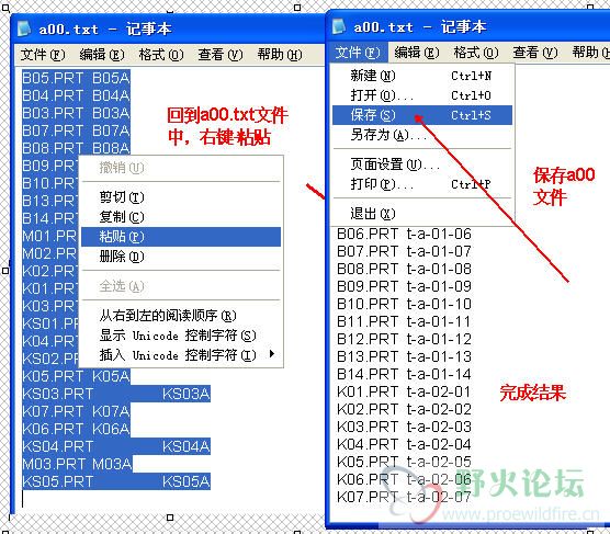

2.7  文件名改好之后,框选全部内容,右键-复制。回到刚才的a00.txt文件,替换掉原来的所有内容。保存a00.txt,如图示。

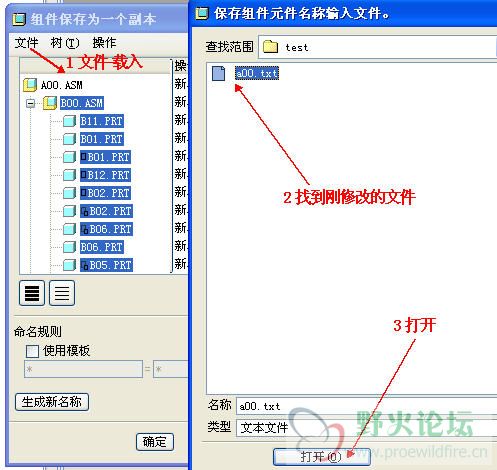

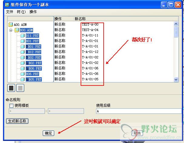

2.8 再次回到保存副本的窗口,文件-载入,找到刚才修改好的a00.txt文件,打开。此时窗口所示即为我们改好的文件名!这时再点确定就大功告成了!

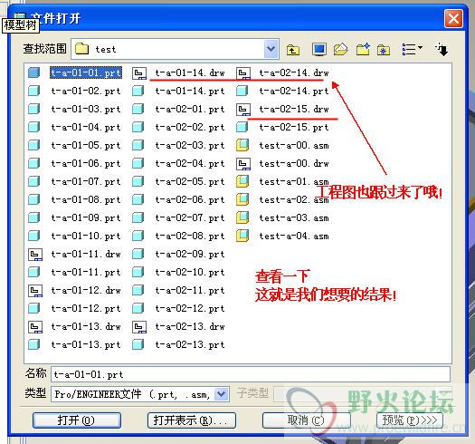

2.9 打开刚才保存副本的目录,看到工程图也跟过来了!刚才重命名时是没有的哦!打开文件检查一下,没问题!

3.4 注意在编辑保存副本所产生的txt文件时,新文件名是没有prtasm这些后缀的。
