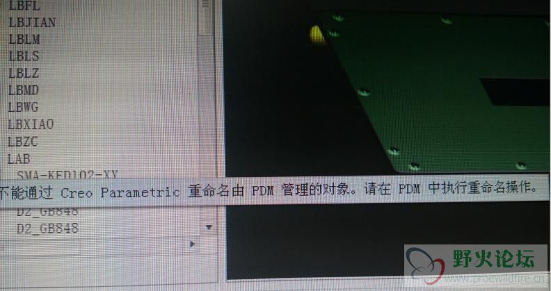

为了统一图号上传图纸,组件重命名出现如下提示,为什么不能保留名称
显示叉叉不能通过creo parametric重命名
就是这提示,不知道大家有没有遇见过
就是这提示,不知道大家有没有遇见过

 楼主| 发表于 2015-9-28 21:36 | 显示全部楼层
stager 发表于 2015-9-28 20:56
我也常遇到,不知有何好法子
我还截了一张图,不知道该如何解决?

发表于 2015-9-28 22:47 | 显示全部楼层
提示的很清楚了,在 PDM 里改

 楼主| 发表于 2015-9-29 20:23 | 显示全部楼层
野火 发表于 2015-9-28 22:47
提示的很清楚了,在 PDM 里改
能否说详细一点呢,版主

发表于 2015-10-1 00:59 | 显示全部楼层
因为这个图是从PDM里面拷贝出来的,您孩没有取得权限更改,是为了防止随便更改导致图档的丢失。
一般按照情况下,得按照公司要求后在PDM里面更改

 楼主| 发表于 2015-10-1 06:49 | 显示全部楼层
一般按照 ...
嗯这样啊,明白了,谢谢
