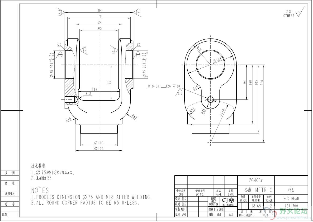

发表于 2016-7-13 14:27 | 显示全部楼层 |阅读模式
1.首先导出打印配置文件,启动CREO--随便点击打开一图纸--点击“文件”--“另存为”--“导出”;
点击“设置”--再常规栏中勾选选择500分辨率--“单色”--不勾选在Acrobat Reader中打开文件--在内容栏中选择“仅可见”--选择“勾画所有字体”--不勾选添加可搜索的文本--然后再上面输入需要导出的配置文件名称“Drawing_Batch_Export”后点击“保存”会生成一个名称为Drawing_Batch_Export.dop的配置文件,该配置文件将会自动保存到你的工作目录当中,打开工作目录将其剪切到你需要放置的位置;

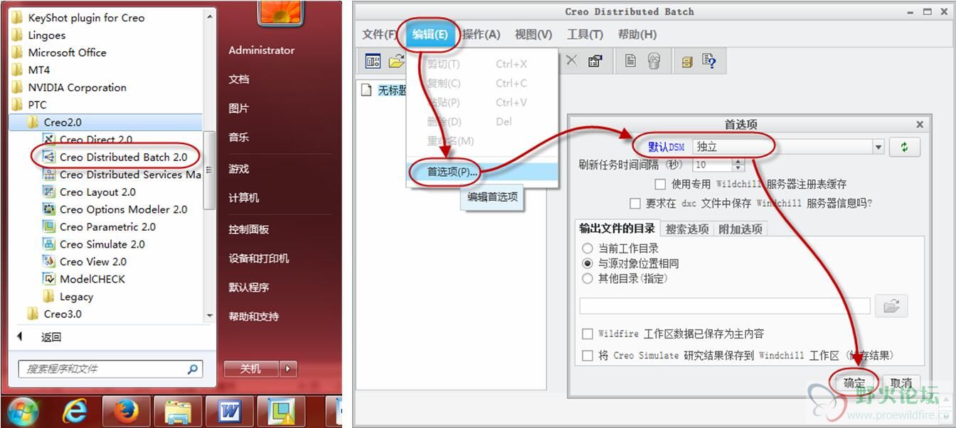

启动“Creo Distributed Batch--点击“编辑”--“首选项”--选择默认DSM为“独立”--点击“确定”;
新建任务组,点击“操作”--“新建任务组”--选择“PDF DRW Export based upon external profile”基于配置的导出PDF--点击“确定”;

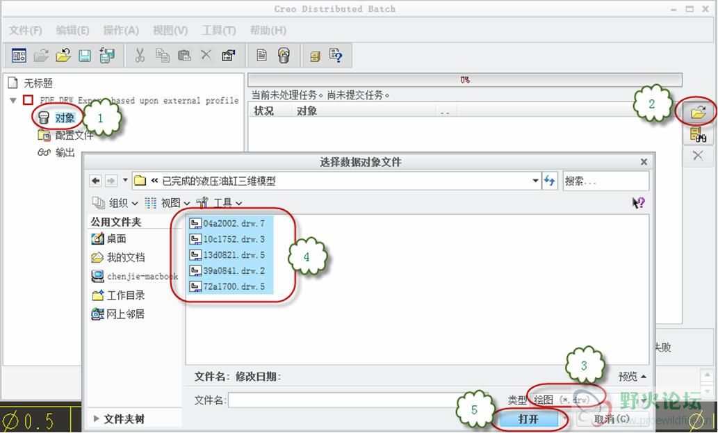

设置需要转PDF的工程图,点击“对象”--“打开”--选择图纸所在位置后点选类型为“drw--选择需要转的工程图后点击“打开”;

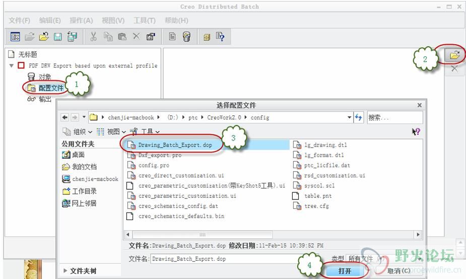

设置配置文件,点击“配置文件”--“打开”--找到“Drawing_Batch_Export.dop”文件后点击“打开”;

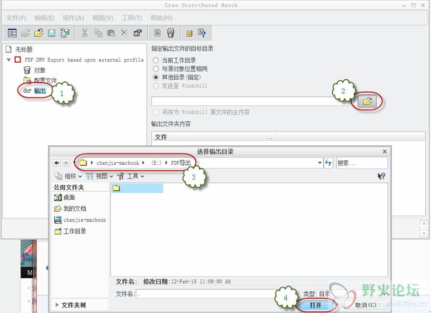

设置PDF导出的目录位置,点击“输出”--“打开”--选择好文件夹后点击“打开”;

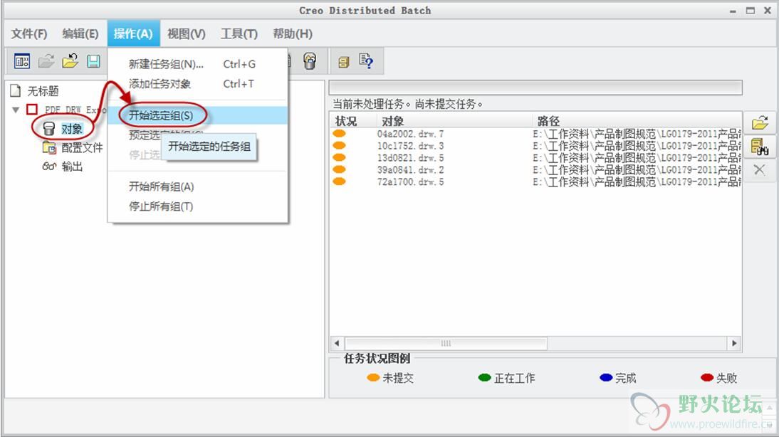

开始转换,点击“对象”--点击操作下的“开始选定组”后转换工作就开始在后台自动进行了;

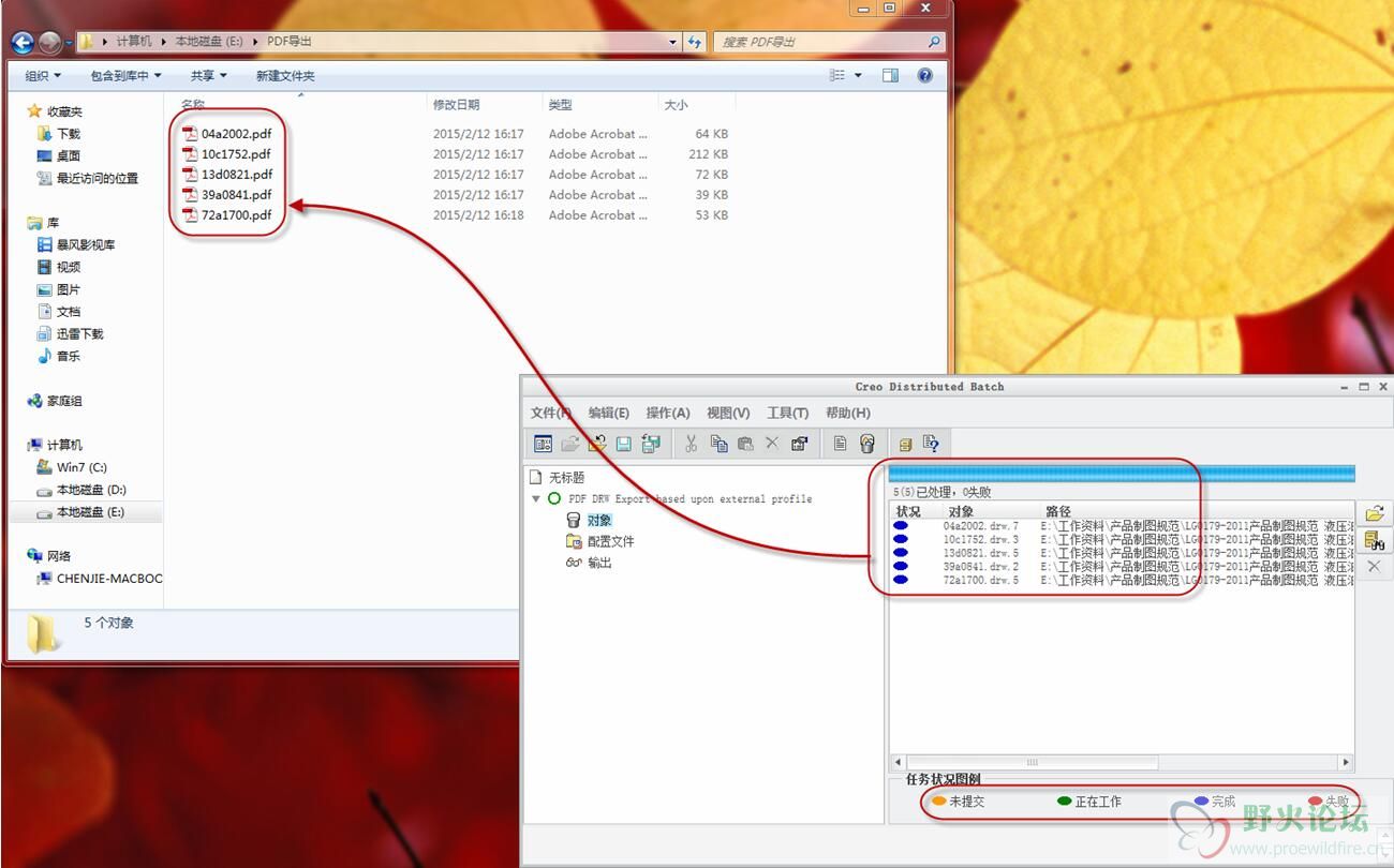

查看结果,经过一段时间后,系统自动在后台完成所有转换工作,当状况列为蓝色的表示转换完成的,绿色的为正在工作的,红色的为转换失败的。入下图所示,全部转换成功,在对应的目录下所有PDF均已生成。
生成的PDF如下图,完美!
