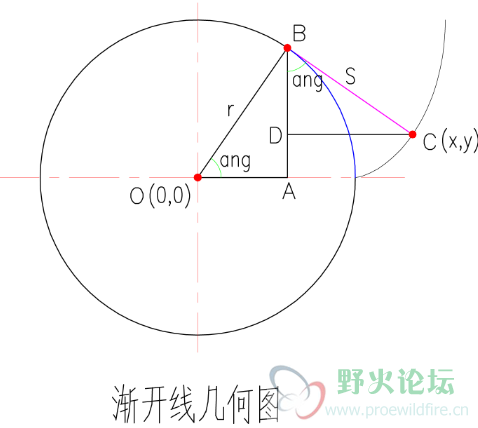

        首先,我们需要明白渐开线的理论。由百度可知,渐开线(又称圆的渐开线),指的是在平面上,一条动直线(发生线)沿着一个固定的圆(基圆)纯滚动时,此动直线上一点的轨迹。
        这句话应该如何理解?如下图:
当OB线针对圆心O旋转时,兰色弧长S=BC(紫色线段),C点形成的轨迹就是此半径为OB的基圆(为什么要叫基圆,后面有解释 )的渐开线
        故由此可知,半径r=OB,变量为角ang(很明显,此角从0~360度变化),那么兰色弧长S(也就是BC)的长度:
      S=Pi*r*ang/180
    如果把上图O点看做是笛卡尔坐标(此坐标就是我们最常用的X,Y,Z三轴坐标)的原点,那么
x=OA+DC
OA=r*cos(ang)
DC=S*sin(ang)= Pi*r*ang/180*sin(ang)
      最终得知
x= r*cos(ang)+ Pi*r*ang/180*sin(ang)
y=AB-AD
AB=r*sin(ang)
AD=S*cos(ang)= Pi*r*ang/180*cos(ang)
最终得知
y= r*sin(ang)- Pi*r*ang/180*cos(ang)
所以可以推论渐开线的方程为
其中基圆半径r为常量,角度ang为变量

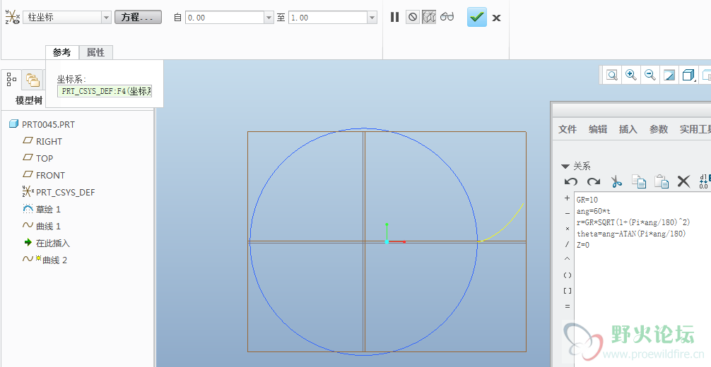

今天继续。

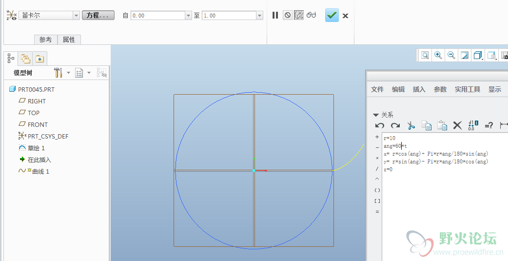

        我们已知道笛卡尔坐标需要三个值:x,y,z。上面我们已经推断出了x和y值。因为曲线为2D曲线,z值当然为0。因此,上面的方程在Proe中应用如下:
       不论你用哪个版本的Proe,选择用方程画曲线好了,坐标系选用笛卡尔,选择默认的图形坐标,输入下面的方程
r=10
ang=60*t
z=0
     上面各行的意思是什么呢?
r=10  表示确定基圆的半径为10,就是上面图中OB的距离;
ang=60*t    这里的t是一个Proe自带的变量,数值是从0到1变化;因此,这句话意思是,赋值给变量ang, 其中ang的数值0变化到60
   (有人会问,上面不是讲过,ang是从0到360度变化么?其实画齿轮,只要60度范围内的渐开线就够了,画太长了没必要。大家可以自己在Proe里改60为360,或者更大,比如720)
x,y值由我们前面得到的方程赋值,z当然必须是0
然后你就会发现你画出了一条渐开线(当然,你可以先画一个半径10的圆,看得更清楚一些)

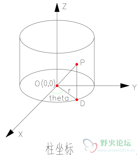

     当然,还有Proe柱坐标
为什么要用柱坐标,因为齿轮是个圆柱的,柱坐标相对高级齿轮来说,控制参数要方便一些
那么肯定要讲一讲柱坐标了
在Proe中,柱坐标系用半径r、角度theta和Z表示的坐标值。什么意思呢?请看下图:
图中P的坐标表示为:半径r=OD,角度为Theta,高度z=PD

GR=10
ang=60*t
r=GR*SQRT(1+(Pi*ang/180)^2)
theta=ang-ATAN(Pi*ang/180)
Z=0
现在,你可以选择柱坐标系画一个和笛卡尔坐标系一模一样的渐开线了

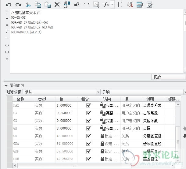

2.    打开关系,输入如下:
/*齿轮基本关系式
GD=GM*GZ
GDA=GD+2*(HAX+GX)*GM
GDF=GD-2*(HAX+CX-GX)*GM
GDB=GD*COS(ALPHA)
/*  Proe中这个符号表示后面的不参与计算,我一般用它来写说明
打开参数,可以看到,后面四个圆的参数值已被锁定并变化了

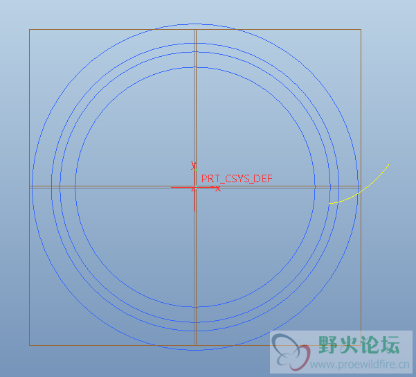

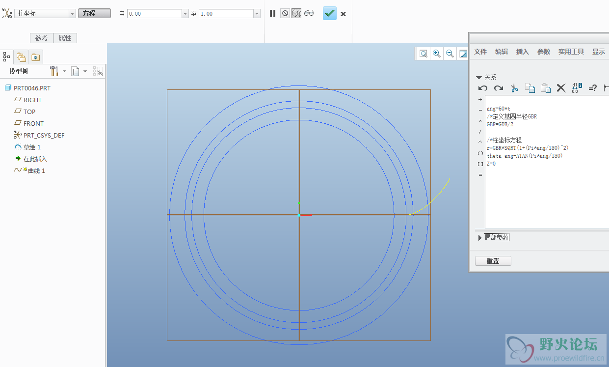

4.  以方程式绘制曲线,选择默认坐标系,选柱坐标(当然你也可以用笛卡尔),输入下面的渐开线方程式
ang=60*t
/*定义基圆半径GBR
GBR=GDB/2
r=GBR*SQRT(1+(Pi*ang/180)^2)
Z=0
针对基圆的渐开线就画好了
现在我们发现一个问题,齿轮的齿应该在X轴上对称才是最好的(尤其像我一样的强迫性患者),那么曲线应该就得有个旋转角才对。
现在曲线的起点在X轴线上,怎么样才能让曲线起点不在X轴线上呢?如下图:
这个起点肯定不能乱定,是要跟着分度圆变化的
83

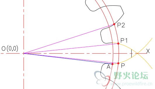

 楼主| 发表于 2017-5-9 17:56 | 显示全部楼层
首先,如下图:
我们需要让齿形分中,要计算的偏转角为角OXA,此角=角OXP+OPA
先来分析角OXP。由齿轮的几何关系可知,P1与P在X轴上对称,线段PP1与P1P2相等。角OPP2=360/齿数
那么,角OXP=90/齿数=90/GZ
上面的结论很容易就可以推论出来,重点是那个小角OPA,我们把它几何放大,并让P点转动落到X轴上,画好辅助线。如下图:
从图中可以得知,外面圆为齿轮的分度圆,里面的圆为基圆,对应第一副图齿轮上的两个红色圆
那么,设分度圆半径为GR=GD/2,基圆半径为GBR=GDB/2。我们在PROE画图中,这两个半径都是已知条件。我们需要求出角度Theta_p
根据柱坐标系中,圆的渐开线方程为
上式中,r即已知条件GR,代入后
GR=GBR*SQRT(1+(Pi*ang/180)^2)
求出图中角度
ang=SQRT(GR^2-GBR^2)*180/Pi/GBR
由图中三角函数关系可知
cos(ang-theta_p)=GBR/GB
theta_p=ang-acos(GBR/GB)
把ang代入上式,得出
theta_p=SQRT(GR^2-GBR^2)*180/Pi/GBR-acos(GBR/GB)
好了,终于求完了, 那么起始角,我们取个什么名呢?算了,还是叫ang_p吧,不过在后面加上90/GZ
ang_p=gheta_p+90/GZ=SQRT(GR^2-GBR^2)*180/Pi/GBR-acos(GBR/GB)+90/GZ
看不懂的慢慢看,总会搞懂的,今天要下班了,明天继续

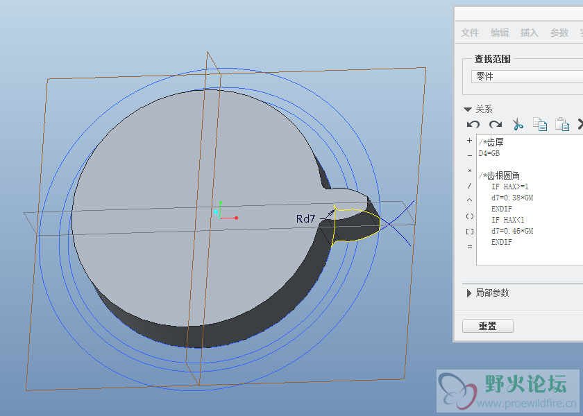

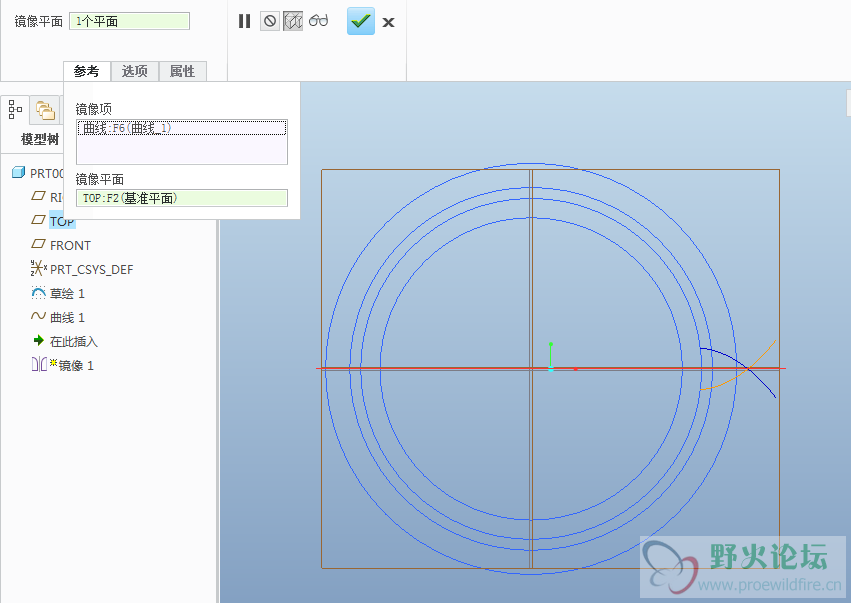

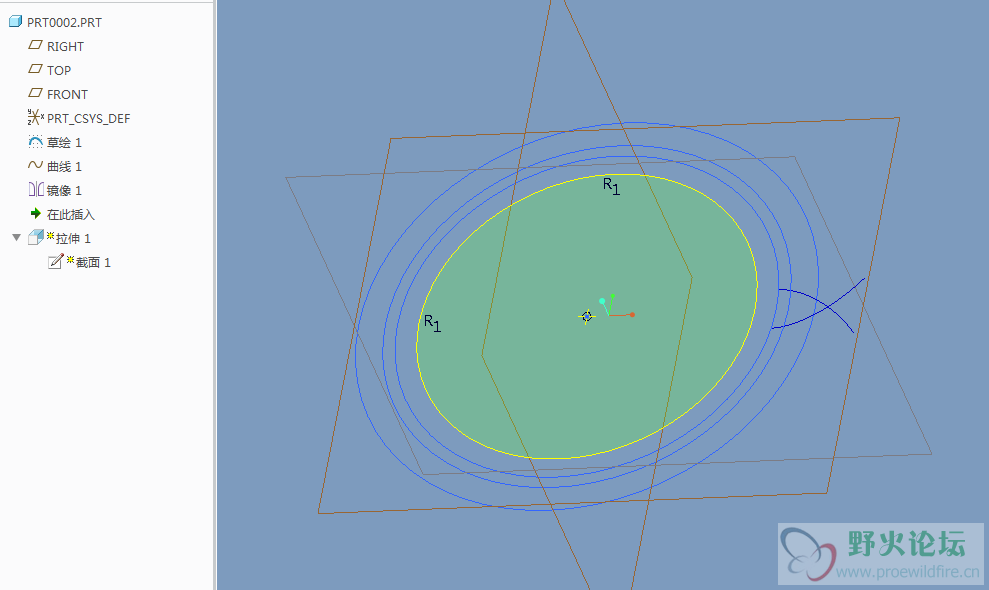

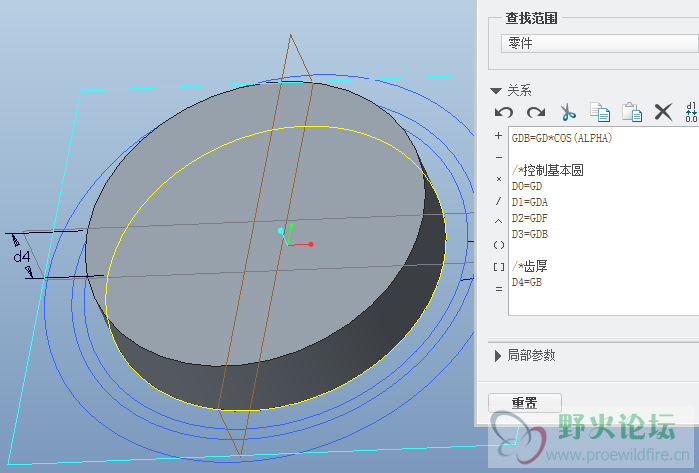

5. 把画好的渐开线,以TOP面镜像,如下图:
6. 在FRONT面上,拉伸实体,草绘时,用里面最小的那个圆(齿根圆)为参考,拉伸高度随便
7. 用关系式控制刚刚的拉伸高度,让高度尺寸=齿厚GB
8.  在FRONT平面上,再做一个拉伸,用来做齿形,草绘如下,标一个半径,半径值随意。因为这个半径也需要用关系式来控制的。拉伸高度成形到刚刚拉伸1的高度平面。
9. 现在打开关系,在关系中输入:
/*齿根圆角
   IF HAX>=1
   d7=0.38*GM
   ENDIF
   IF HAX<1
   d7=0.46*GM
   ENDIF

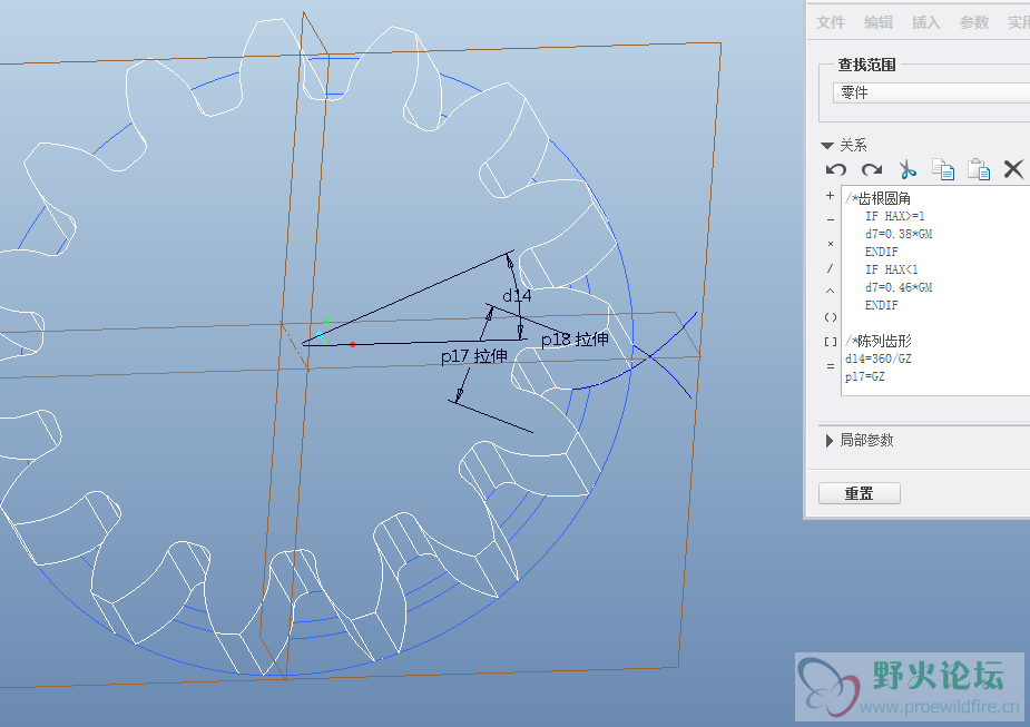

10. 阵列齿形:选择拉伸2陈列,用圆形阵列,阵列角度和数量随意(为了方便老版本的Preo用户,我这里选择控制阵列角度和个数)。输入关系式
/*陈列齿形
d14=360/GZ
p17=GZ
现在齿轮就画完了,是不是很简单?模型树里面只有5步!说实话,我有时候看到别人画的齿轮有N多步,我就感到不舒服(强迫性患者的习惯)。我画图的口号是:简约需不简单!
好了,现在该怎么修改成我想要的齿轮呢?也很简单,打开参数,对于标准直齿齿轮来说,修改参数里面的模数,齿数,可能还有齿高,然后重生,就是你想要的了。
