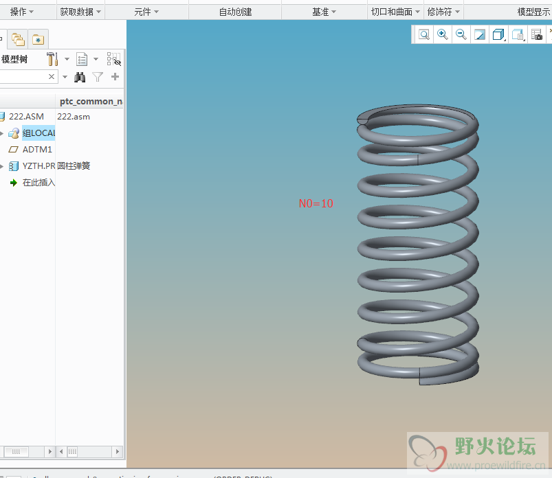

压缩弹簧在挠性装配时,通过关系式确保了圈数不变,我的弹簧是两端切平的,可在装配时,弹簧长度减小了,一端的切平特征也不见了,
求教大神们,如何确保弹簧在被压缩后,切平特征保持
谢谢

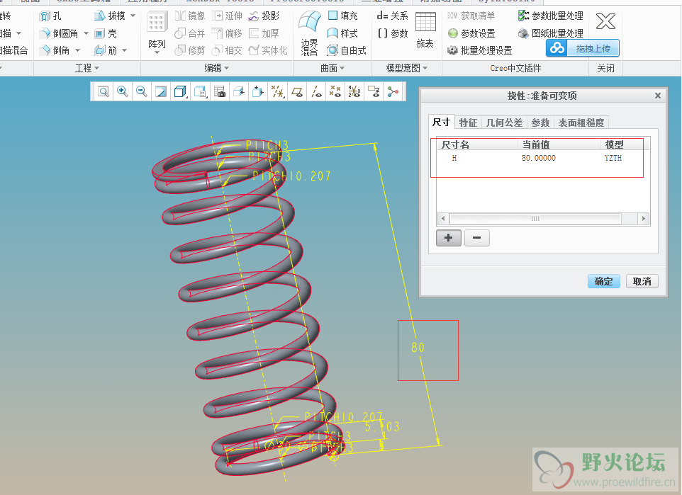

你不挠性装配的时候把尺寸改为压缩后的尺寸看你说的切平特征在不在

圆柱压缩弹簧,挠性参数是长度,
在圈数一定的情况下,长度变化,螺距也会跟着变化

求助啊,我一个螺距的可以做出来,如果螺距多了,就做不出来了
