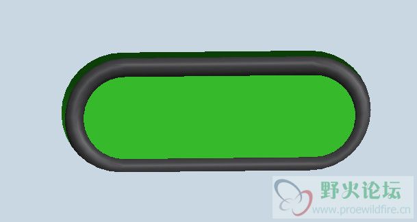

新手可学习:基本的proe函数运用及挠性装配。
看见以前的求助帖没人回答,就此答疑。
上图:

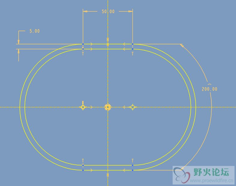

第一步:画两个同心长腰圆,随便设定间距、直线长、圆弧长。

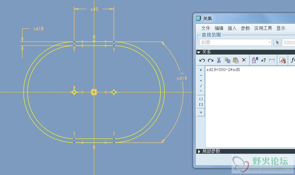

第二步:设定尺寸关系式,注意sd19必需要是弧长,300是我随便自定义的总周长。

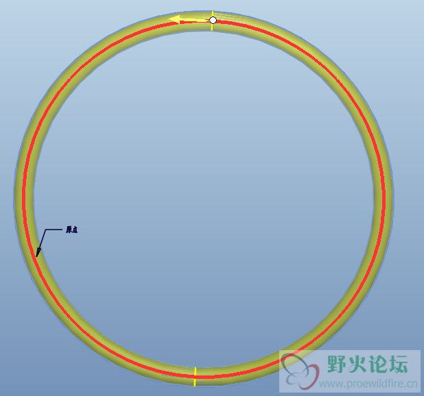

第三步:将直线长改为0.01,即使要出工程图,0.01的精度基本可以忽略,所以现在的草绘基本可以定义为圆形。
第四步:按草绘内圈扫略或扫描,截面半径对应草绘间距,这里我设的是5mm。

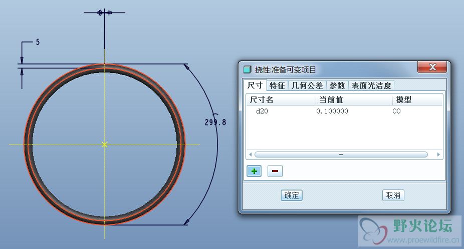

第五步:点击文件——属性——工具下面第一个就是挠性——更改,在模型树上点击草绘,三维上会显示出尺寸,点击0.01,确定。

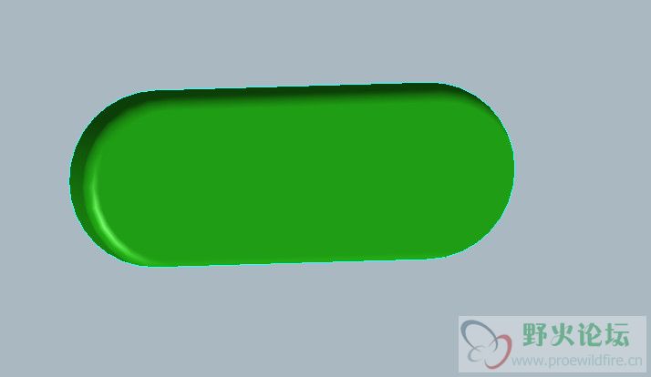

第七步:新建组件,先插入槽,再插入橡胶圈,插入橡胶圈时会提示是否挠性化,选”是“。最后根据要求改变参数,完成后保存。
此种做法的好处是:组件中显示的橡胶圈是想要的形状,单独打开橡胶圈零件是圆形,且不影响出工程图。
