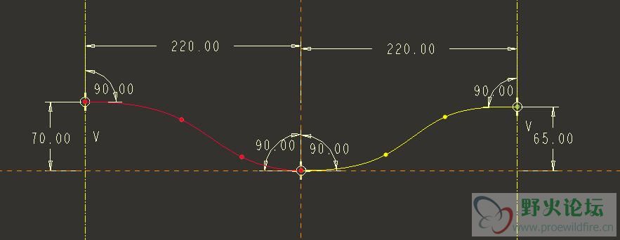

样条曲线怎么标注角度 ?或者这个角度作用是什么?

标注角度可以控制曲线走向,比如垂直就可以标注90度,相切也可以标注

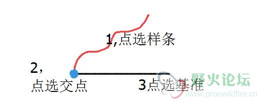

点尺寸——点样条曲线——点交点——点交点的另一条——中键

 楼主| 发表于 2018-9-19 13:12 | 显示全部楼层

还是没做出来。。尴尬

样条出来没有尺寸。。

做了个示意图,你看下,多练几次就会了,三个都选完了,按中间确定

示意图很好,,做出来了,感谢回复。谢谢

您好,这种样条曲线怎么标注在两边都能标注尺寸呢?我标记一边,另一边尺寸就消失了?

一样的,只能标注一边可能存在过约束
