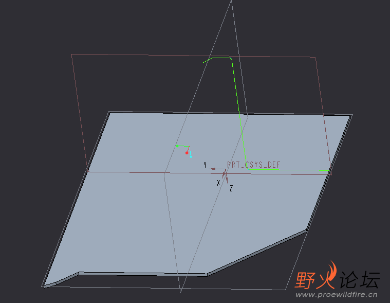

折弯总是成功不了,不知道什么原因。如果把现换成样条曲线就可以,直线就不行,烦请大神解答解答,十分感谢

发表于 2023-10-31 08:58 | 显示全部楼层
你没倒角?注意倒角,倒角大小

发表于 2023-10-31 09:28 | 显示全部楼层
注意壁厚和倒角

 楼主| 发表于 2023-10-31 10:13 | 显示全部楼层
aa1aa 发表于 2023-10-31 08:58
你没倒角?注意倒角,倒角大小
谢谢大神提醒,已经做出来了,谢谢
44
yuncan 发表于 2023-10-31 09:28
注意壁厚和倒角
谢谢大神,已经做出来了,感谢感谢
