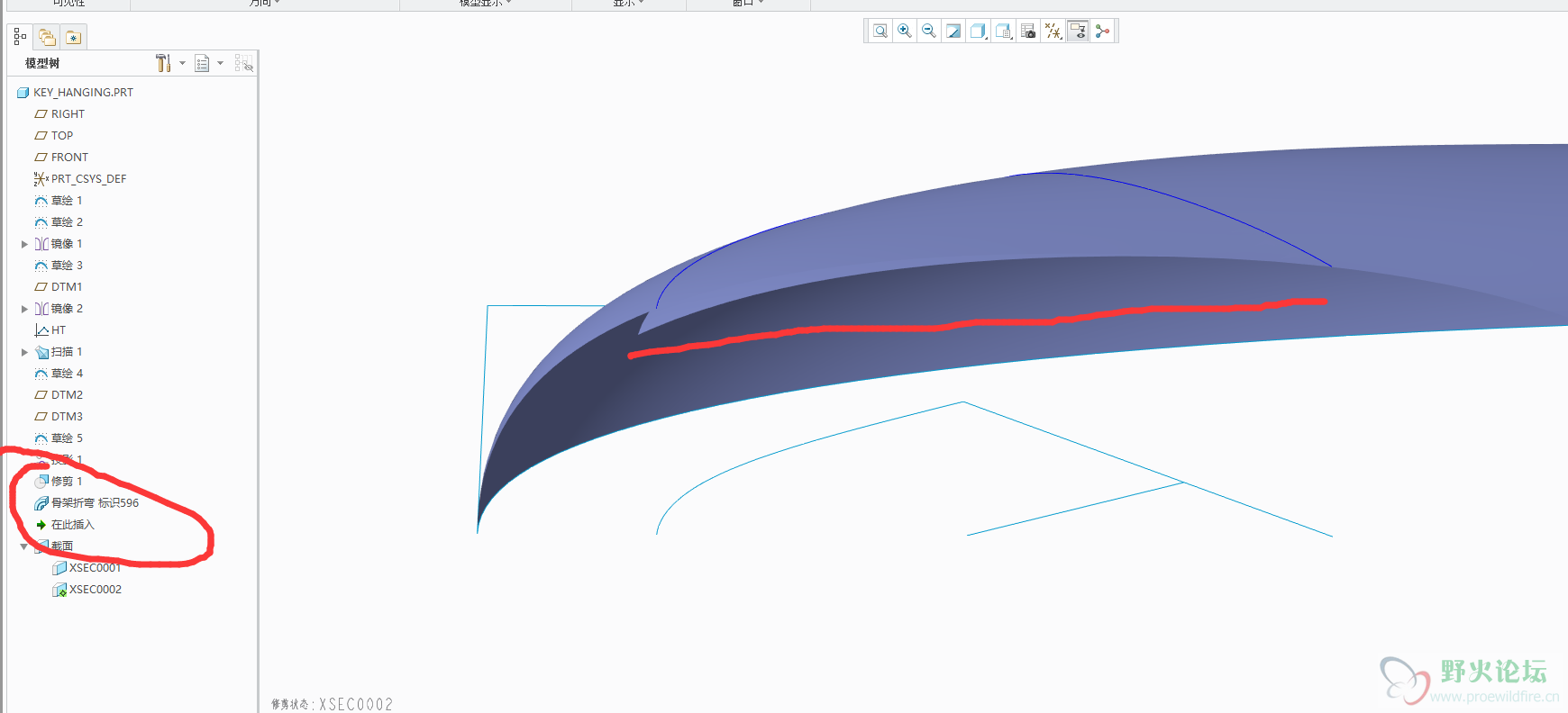

请问图中的骨架折弯是怎么样做的

你这个零件应该是低版本做的用高版本保存了一下的原因。在4.0里面再给你加了一个骨架折弯你看看

压缩包不全,,,打不开,,,有木有creo3.0的版本,,太高打不开
