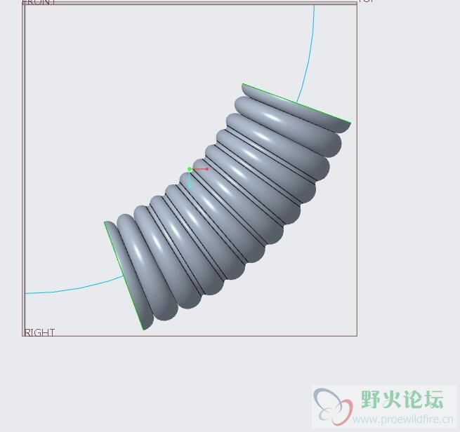

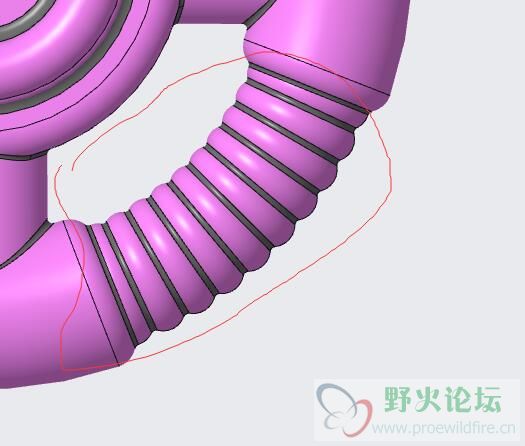

如图画实现原图的效果,
我做的不够逼近
谢谢

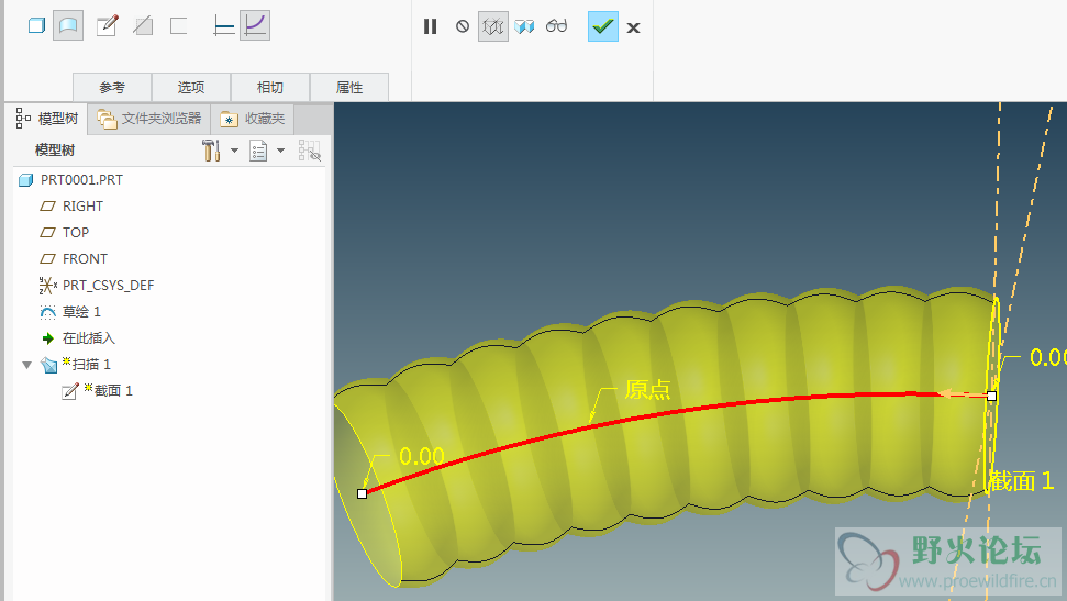

已经想到方法了使用骨架折弯完美解决

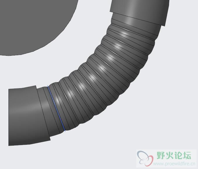

我画的
我画的

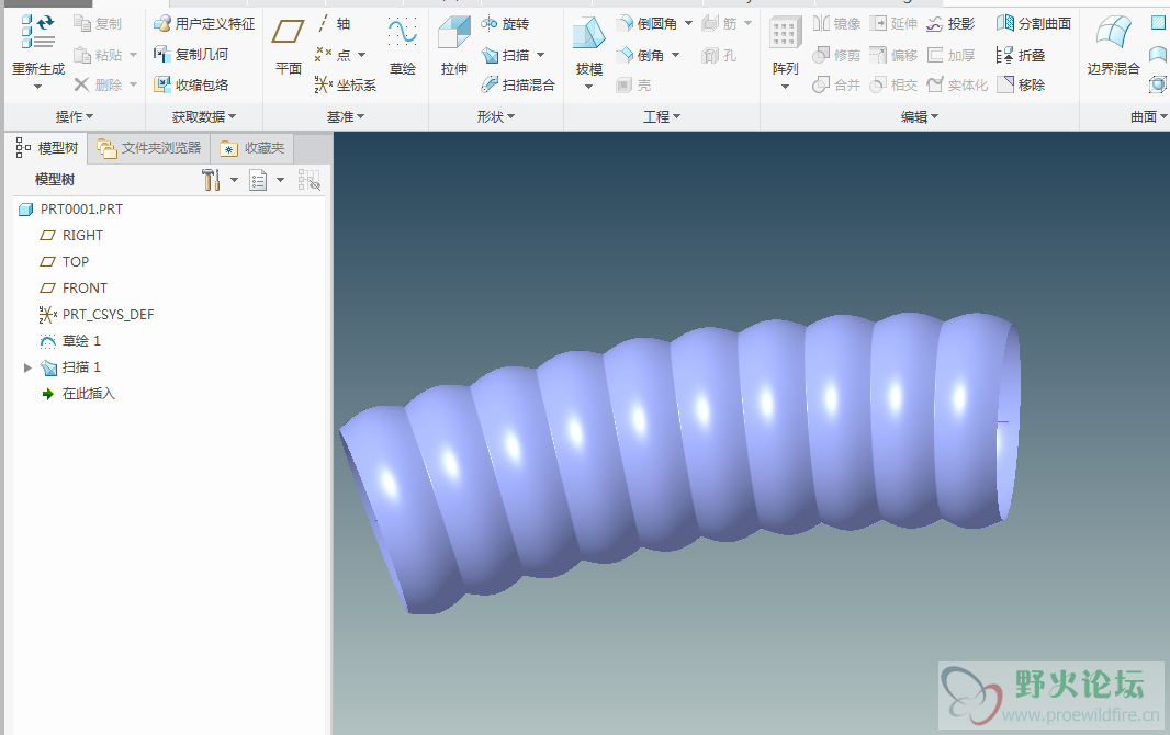

使用骨架折弯
使用骨架折弯
修剪
修剪

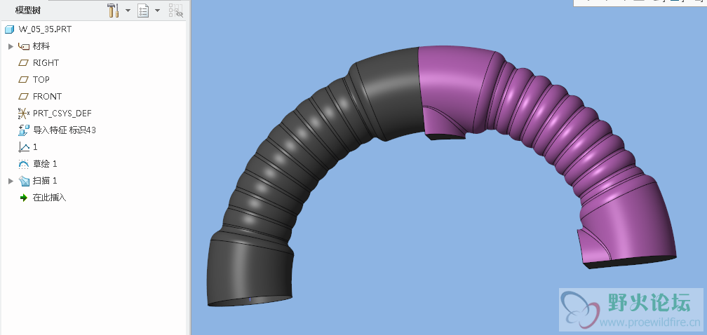

abs扫描
974
173
1761
发表于 2018-4-10 09:43 | 显示全部楼层
图形控制可变扫应该可以

可变截面扫描?
342
458
发表于 2018-4-10 11:17 | 显示全部楼层
骨架折弯应该可以
267
359
发表于 2018-4-10 13:55 | 显示全部楼层
请问你的函数用的是trajpar吗?谢谢
