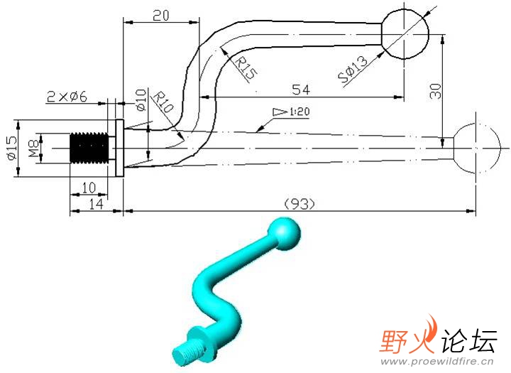

[求助] proe5.0下面这个怎么画,是扫描还是用其他特征?
发表于 2022-4-25 11:06 | 显示全部楼层 |阅读模式
93这个标注是参照尺寸吗?
93这个标注是参照尺寸吗?
 楼主| 发表于 2022-4-25 11:07 | 显示全部楼层
proe5.0的锥度的尺寸怎么标注或约束?求解?

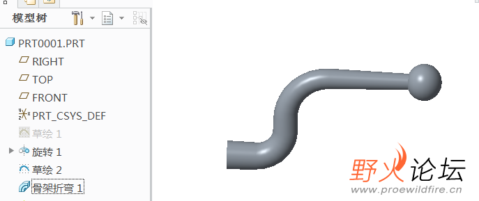

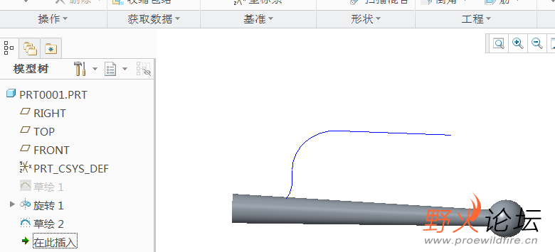

这个应该试考察的实体这玩吧?,先直着画,然后画上面的骨架折弯,看看能不能做出来。不行就坛子里面搜一下 骨架折弯

 楼主| 发表于 2022-4-25 14:10 | 显示全部楼层
好的,我试试,关键是我也不熟悉骨架折弯

发表于 2022-4-25 14:25 | 显示全部楼层
大概是这样吧

发表于 2022-4-25 14:52 | 显示全部楼层
骨架折弯

发表于 2022-4-25 14:55 | 显示全部楼层
骨架折弯就可以了

发表于 2022-4-26 07:55 | 显示全部楼层
混合扫描应该可以完成

发表于 2022-4-26 08:17 | 显示全部楼层
混合扫描应该可以完成
