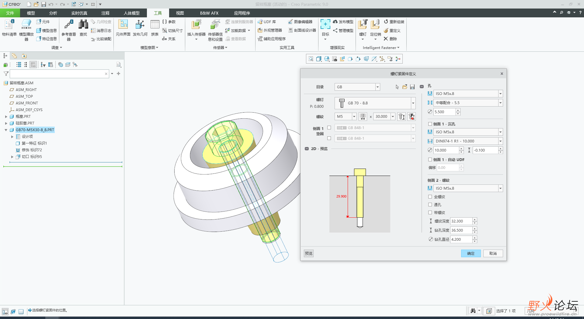

装配时想调用紧固件,只有螺钉选项,螺母不显示,没法调用,请各位大哥帮忙看看什么原因

你螺纹起始面要放在通孔末端,不然会默认你打盲孔,不会出螺帽的

搞定
