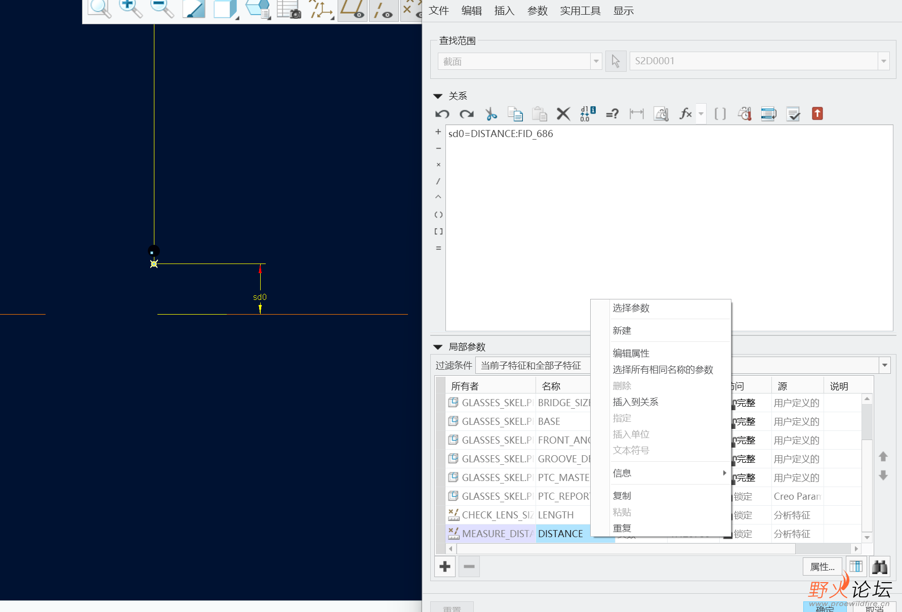

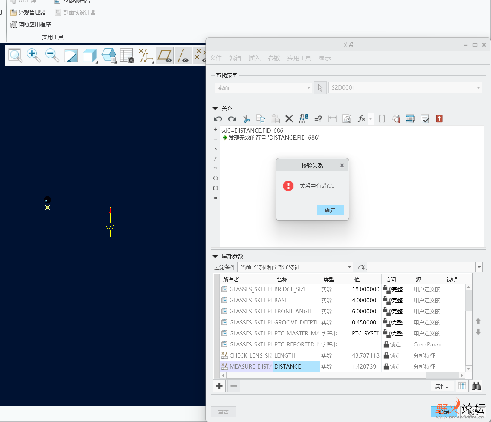

铁子们 如图所示 将测量值右键插入到关系式提示无效字符报错 求解
引用关系式
引用关系式
发表于 2023-7-8 11:21 | 显示全部楼层
建议你把这个关系在草绘特征外面引用试试,我怀疑是不是这个参数是不是不支持在截面里面引用。

发表于 2023-7-8 12:15 | 显示全部楼层
你引用的不对,格式应该是distance:fid_所有者,你这个的所有者是measure_dista...
