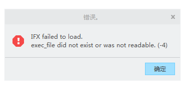

发表于 2018-5-22 18:14 | 显示全部楼层 |阅读模式
Creo Parametric 4.0启动时弹出以下错误窗口,IFX failed to load exec_file did not exist or was not readable,求解决方法,谢谢!

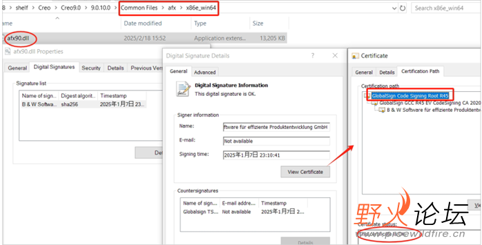

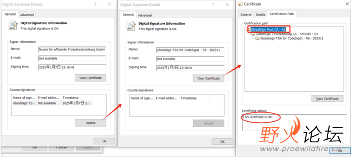

发表于 2025-11-10 16:54 | 显示全部楼层
在加载IFX和AFX之前,需要进行相关认证的验证,如果 Creo Parametric 的机器连接到没有互联网连接的专用网络/隔离机器,则用户需要在特定机器上下载并安装相关认证。即缺少相关证书。
解决办法:
1、导航到位于
<Creo loadpoint>\Common Files\afx\x86e_win64中的afx##.dll(或<Creoloadpoint>\CommonFiles\ifx\x86e_win64下的ifx##.dll),然后单击鼠标右键显示属性。
2.导航到“数字签名”选项卡并单击“详细信息”。
3.在详细信息(右侧)中,您可以看到有关证书和副署的信息。两者必须有效。对于签名,单击“查看证书”,然后打开“证书路径”选项卡。认证状态应显示“证书正常”。对于副署,请点击“详细信息”。在下一个窗口中,点击“查看证书”,然后打开“证书路径”选项卡。认证状态应显示为“证书正常”。下列
需要证书,但机器上没有证书。GlobalSign 代码签名根 R45R6 GlobalSign 根证书
