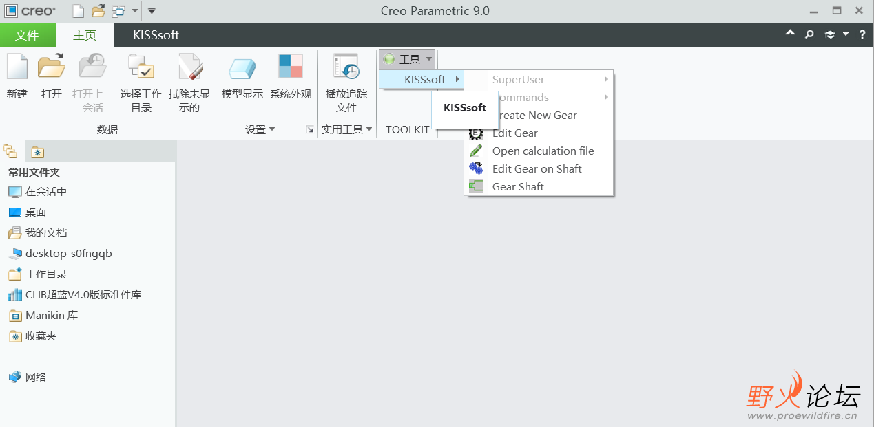

之前使用的Creo7和6的版本,Kisssoft是17版的,挂载后使用没有任何问题。新电脑换了Creo9和坛子里2022版Kisssoft,单独使用两个软件都没问题,但是挂上Creo以后,一点create new gear就崩溃,网上各种方法寻遍了,没有结果,求大神帮忙看看。感谢感谢!(文件是日志)
挂载没问题,但不能使用
挂载没问题,但不能使用

发表于 2023-1-12 18:00 | 显示全部楼层
目前猜测 KISSSOFT2022SP3可能暂不支持creo9.0,我找好几个人试过都是如此!
creo8.0及之前的版本 都没问题,看dll版本号,理论上应该可以支持到creo1.0

 楼主| 发表于 2023-1-13 14:55 | 显示全部楼层
破案了,跟二楼说的一样,creo9的问题,办公室的creo6能完美的挂上kisssoft2022

发表于 2023-1-16 11:11 | 显示全部楼层
这个挂上去好像意义不大,只支持单个齿轮,齿轮组件导不进去,只能以STP的方式导进去
