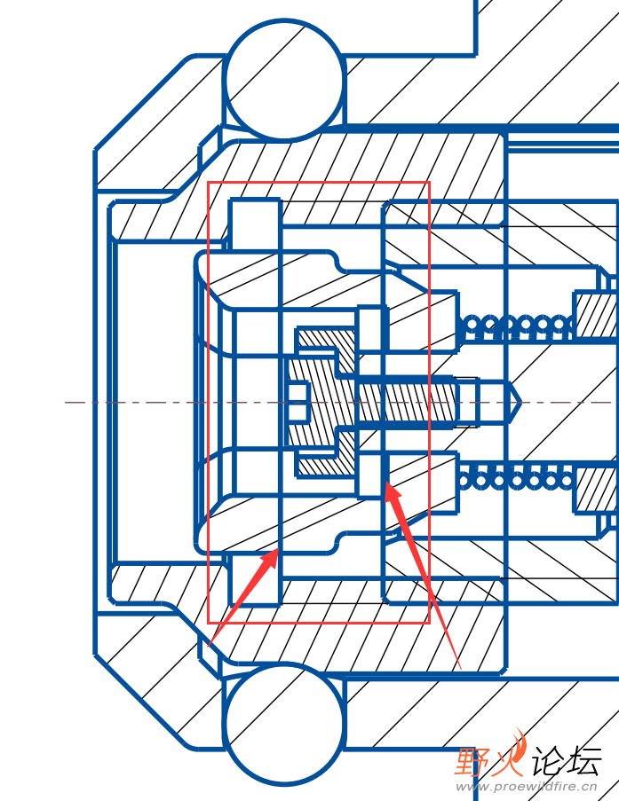

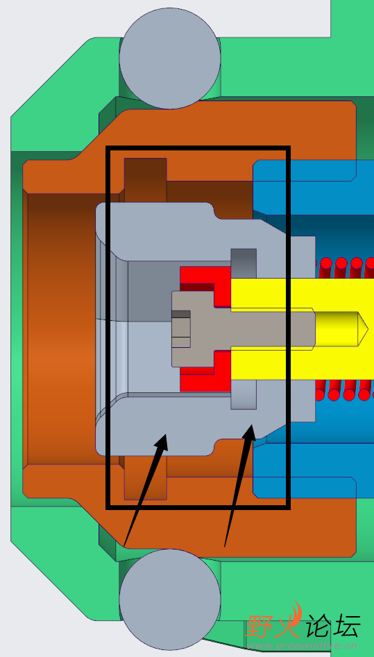

这两张图中的干涉的地方是螺纹,工程图中也有明显的细实线,也就是螺纹表示出来了。
可以通过三维图中的黑色箭头位置看出,有些线是被遮挡的。
但是,工程图中的红色箭头位置,明显应该被挡住的地方却变成了粗实线。
这里按理来说应该是被遮住大部分的粗实线,只露出两边一部分的粗实线吧。
请教一下,这种情况应该怎么处理?

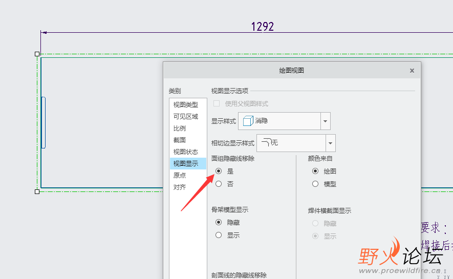

你是用装饰螺纹对吧,需要在视图里面选择不显示面组
 楼主| 发表于 2023-1-13 14:55 | 显示全部楼层
你好,我用的确实是修饰螺纹。听起来感觉这个应该有用,不过我没有找到面组的选项。这个应该在哪里设置啊?

发表于 2023-1-13 14:57 | 显示全部楼层
RealMaaaaaa 发表于 2023-1-13 14:55
你好,我用的确实是修饰螺纹。听起来感觉这个应该有用,不过我没有找到面组的选项。这个应该在哪里设置啊 ...
选这个
 楼主| 发表于 2023-1-13 14:59 | 显示全部楼层

发表于 2023-1-13 15:01 | 显示全部楼层
RealMaaaaaa 发表于 2023-1-13 14:59
我这个选项是灰的,点不了哇
忘记了,剖面不能选,去零件里面隐藏,然后保存层状态
