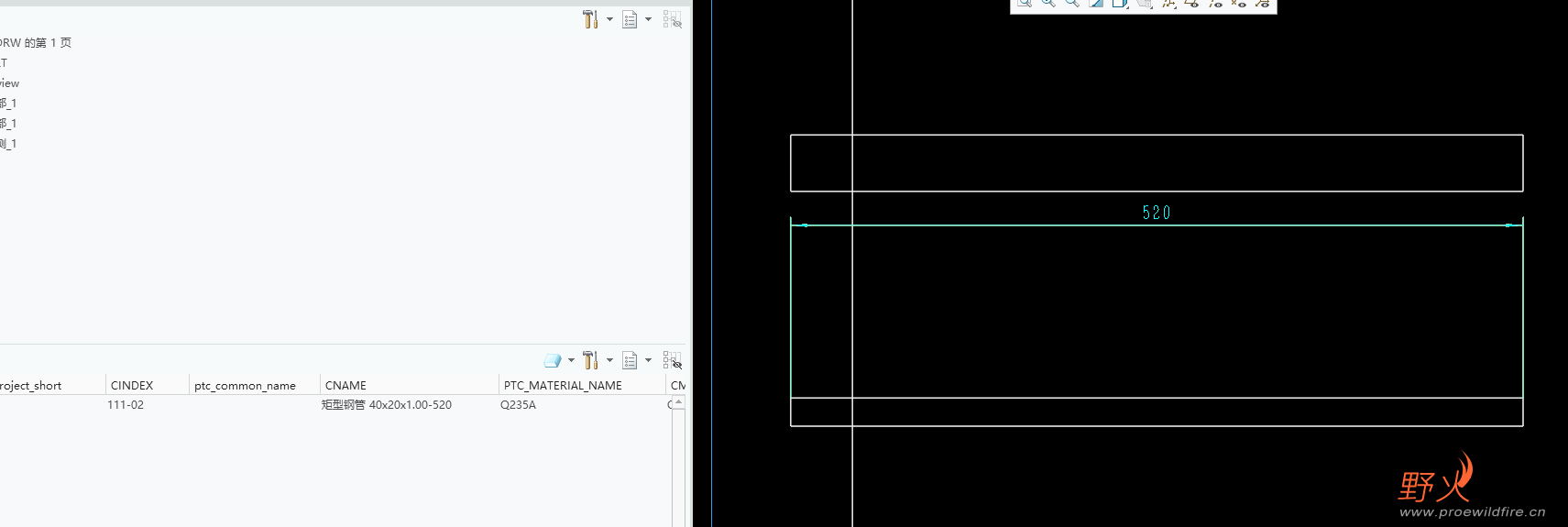

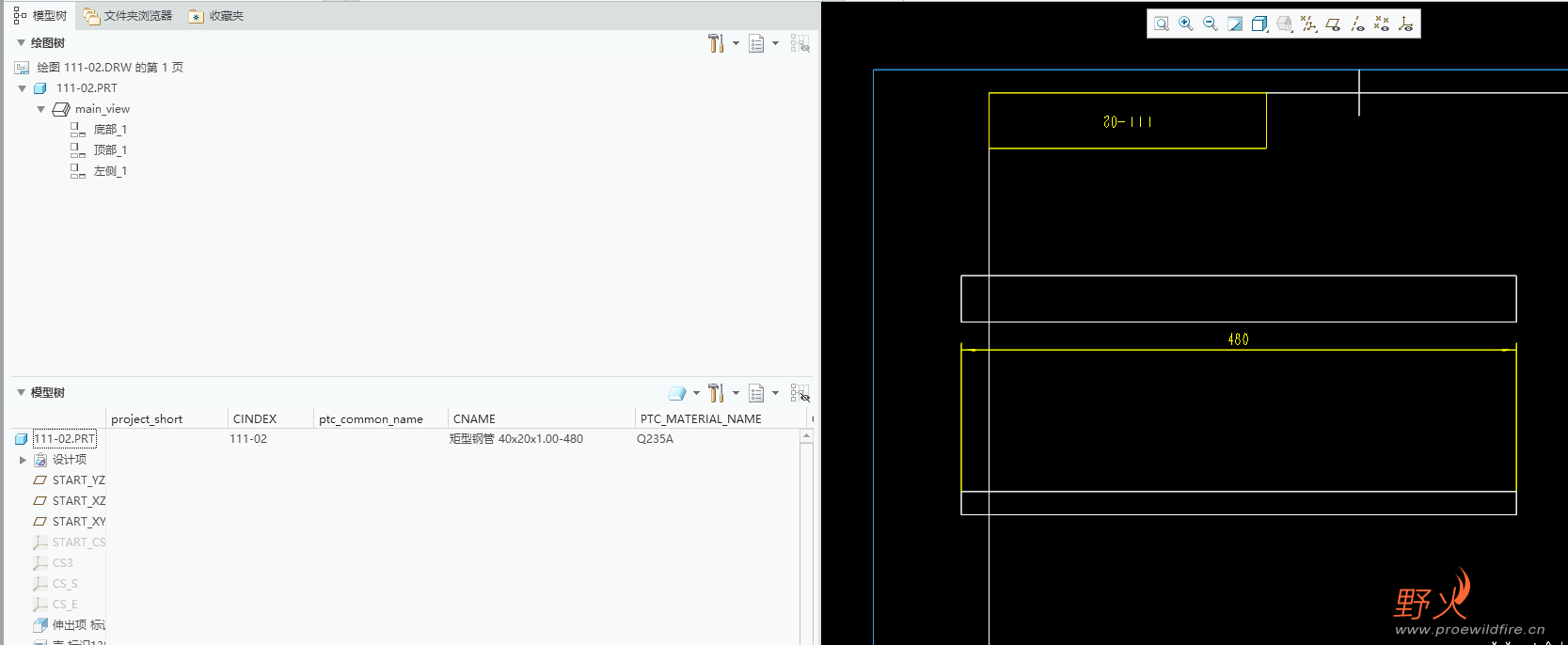

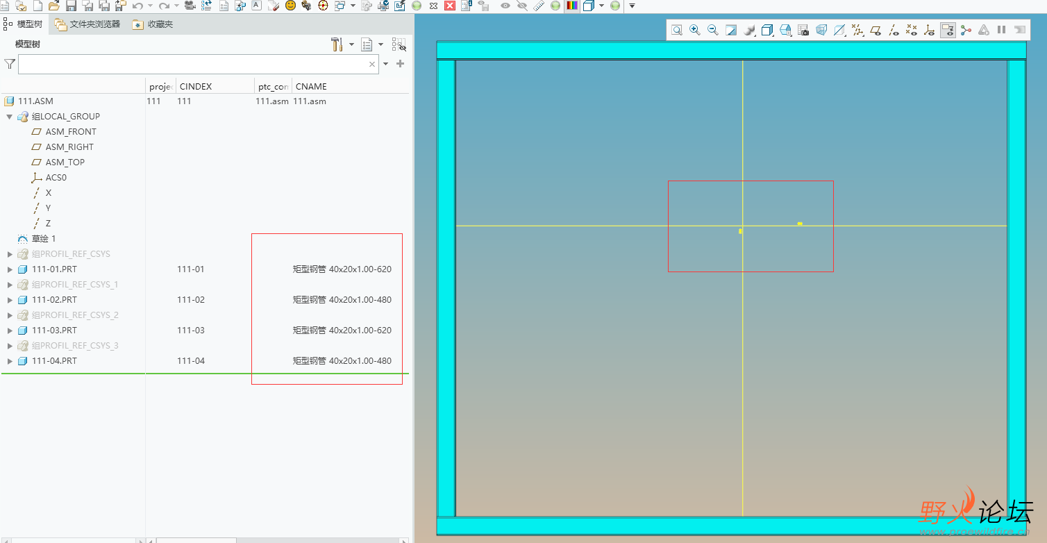

发表于 2022-12-20 16:24 | 显示全部楼层
我用AFX测试,修改骨架线,3D和2d都可以自动更新的:
111_20221221204244.part01.rar (1 MB, 下载次数: 0)
111_20221221204244.part02.rar (1 MB, 下载次数: 0)
111_20221221204244.part03.rar (1 MB, 下载次数: 0)
111_20221221204244.part04.rar (759.47 KB, 下载次数: 0)

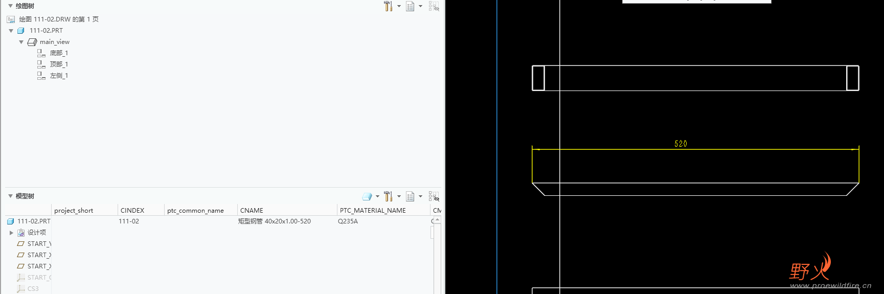

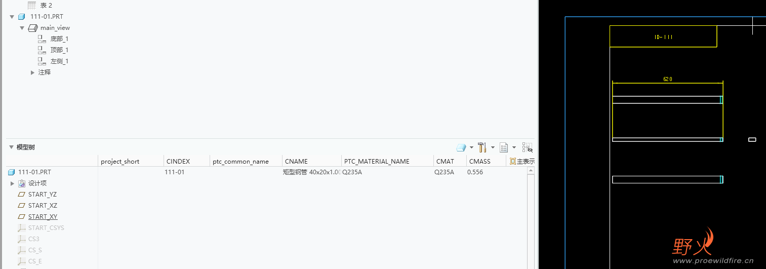

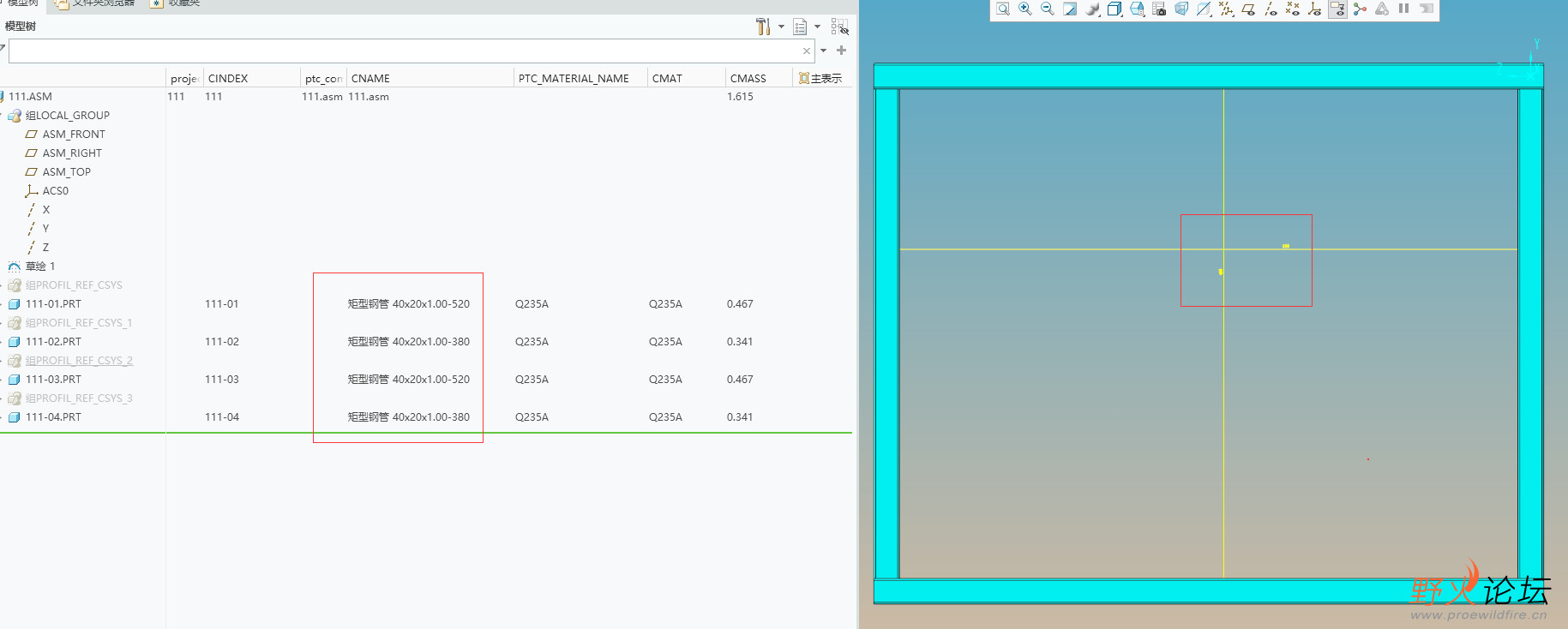

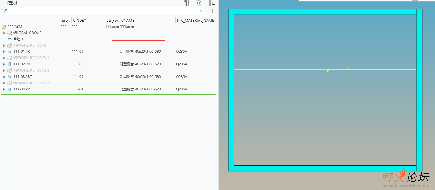

发表于 2022-12-21 19:42 | 显示全部楼层
11.png 13.png [attachim]g]274369[/attachimg
