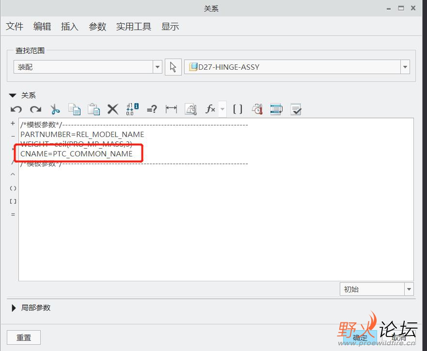

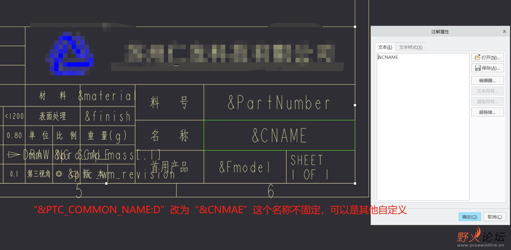

方法三(自创):
原理:调用其他可关系,可修改的模型参数,如“&CNAME”
1.修改prt模板树列,asm和prt模板都要改:
2.修改绘图模板(drw)——组件和零件绘图模板都要改:
3.修改asm和prt模板关系
添加:CNAME=PTC_COMMON_NAME
68
81

发表于 2022-9-30 10:25 | 显示全部楼层
songs2009 发表于 2022-9-24 11:48
方法三(自创):
1.修改prt模板树列,asm和prt ...
我用的方法和你一样,不过我的关系式是ptc_common_name=CNAME,防止重命名等等的其他操作时把ptc_common_name参数改掉
