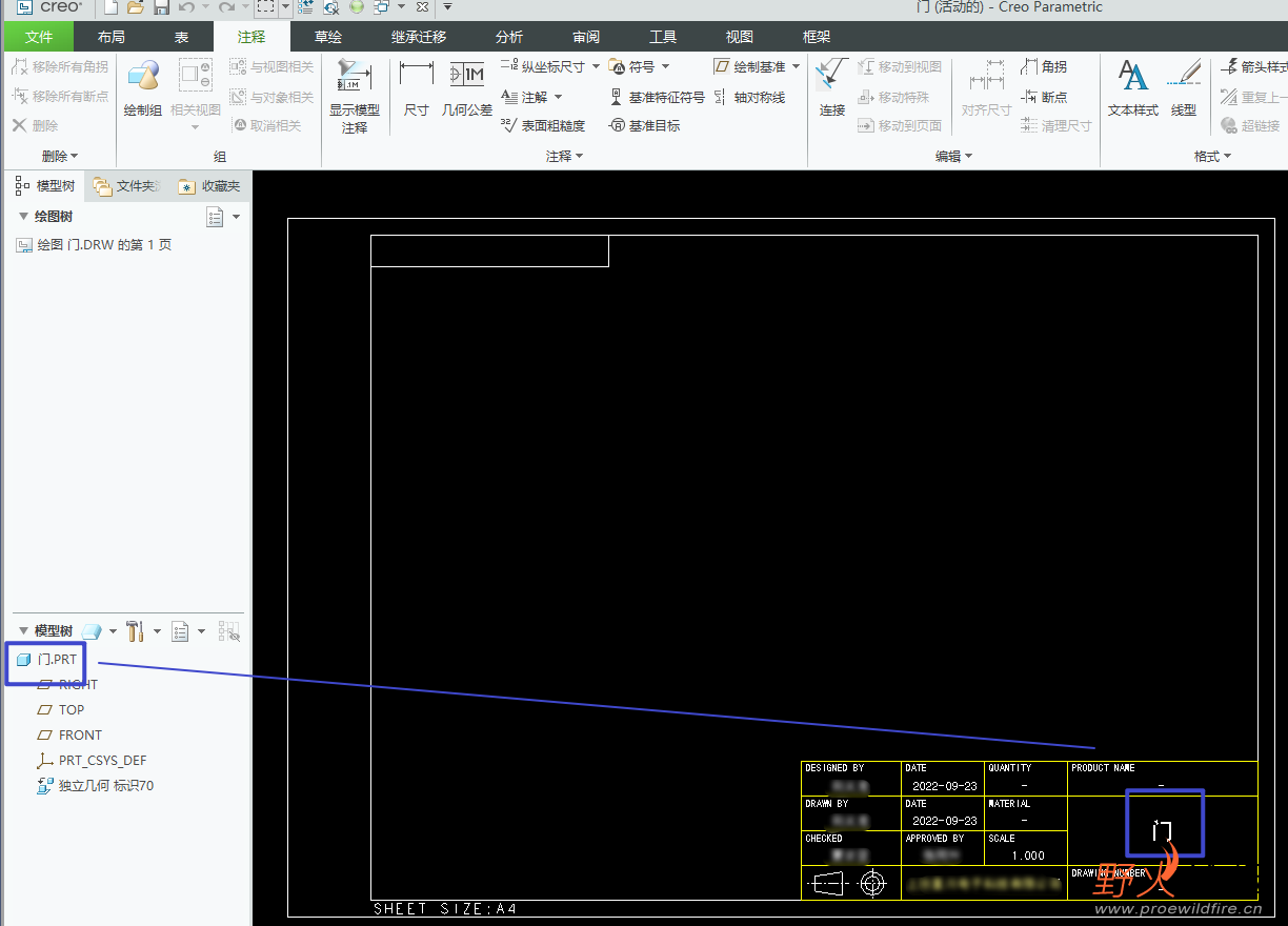

发表于 2022-9-23 14:43 | 显示全部楼层 |阅读模式

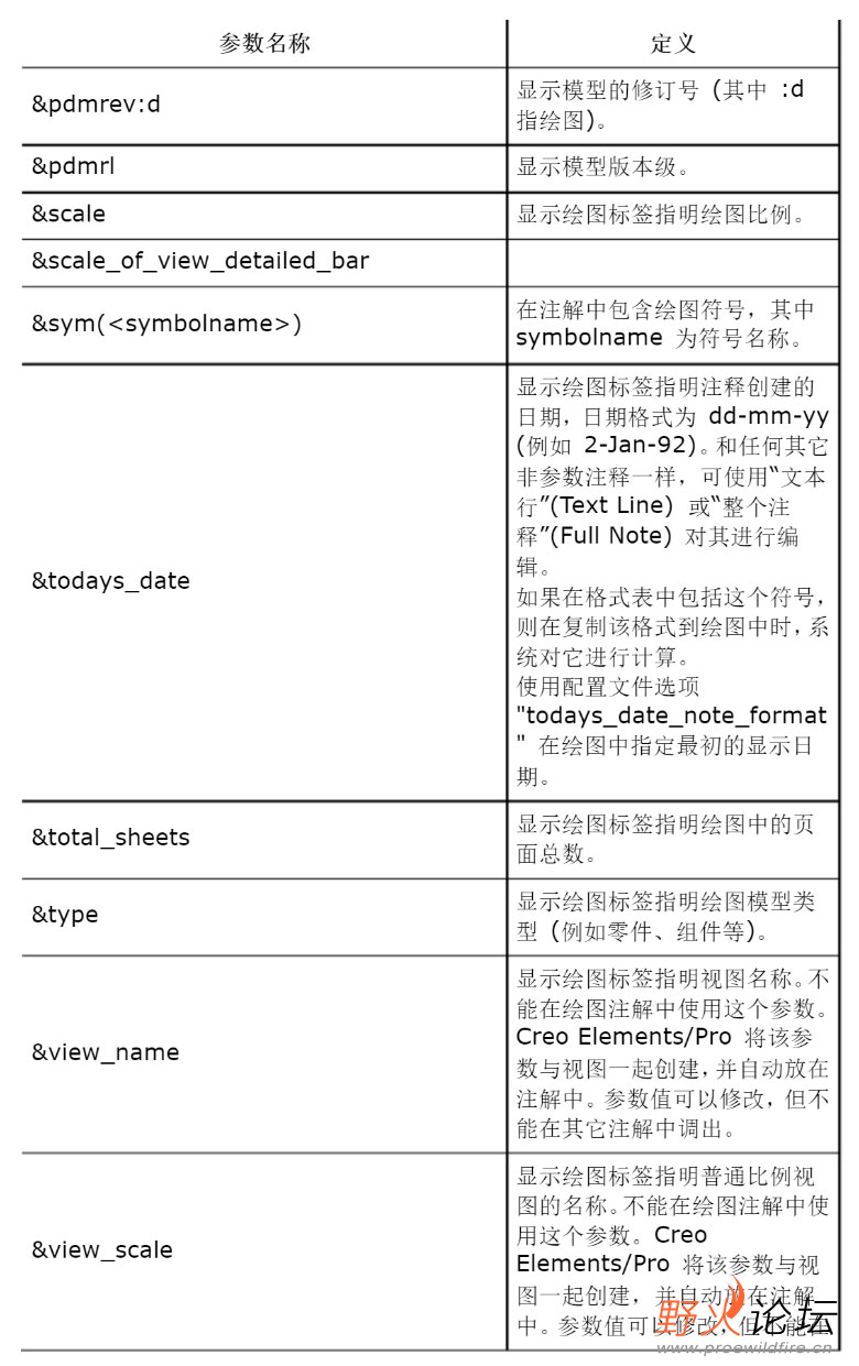

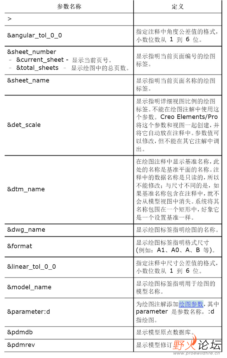

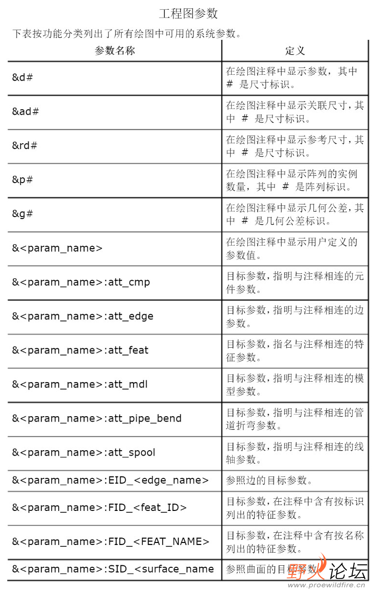

41.png 43.png 我不确定能不能帮到你,按我的经验来看:那个表你必须是在CREO里新建的表,然后那些参数你要在表里直接写,而不是在注释里填,这样才会全部生效
我亲测过,如果你在注释里填的话,有的可以,比如比例可以,但是参数会自己变不知道为啥
总之我最后确认是所有参数在表里填才会完全生效不会乱
参考:
日期:
&todays_date
总配置里:todays_date_note_format %yyyy-%mm-%dd
比例:
&scale
页码:
总页码---&total_sheets
当前页码---&current_sheet
模型名称:显示现在用啥模型做工程图
&model_name

这题我会。
1.将配置文件“retain_common_name_on_copy 配置选项设置为“ yes”,默认是“NO"
2.模型的公用名称更改为想要命名的名称
3.在模板对应的栏格写入自动读取参数“&ptc_common_name”

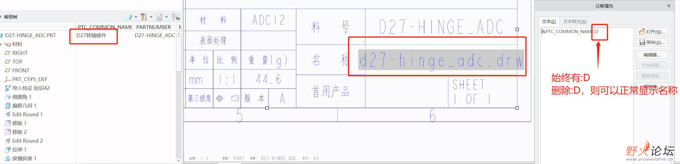

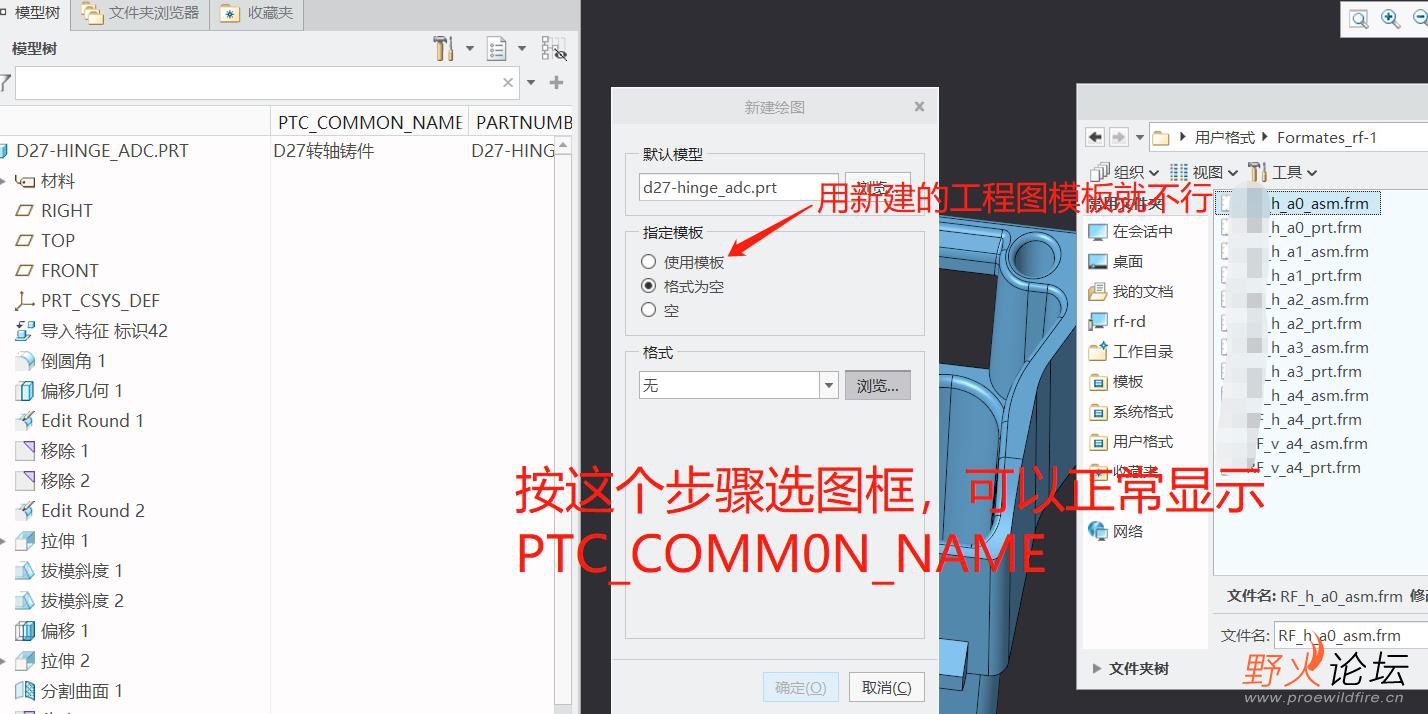

 楼主| 发表于 2022-9-24 09:32 | 显示全部楼层
kakaxiio 发表于 2022-9-23 18:58
**** 该帖被屏蔽 ****
kakaxiio 发表于 2022-9-23 15:47
我不确定能不能帮到你,按我的经验来看:那个表你必须是在CREO里新建的表,然后那些参数你要在表里直接写, ...
我是在Creo里建的工程图模板(drw),用的是现成的图框(frm)
重点是无法删除&PTC_COMMON_NAME:D后面这个:D,
删了,还是会自动生成,
但我在已经创建的工程图下,可以删除:D,此时文件名也能恢复正常:D27转轴铸件
