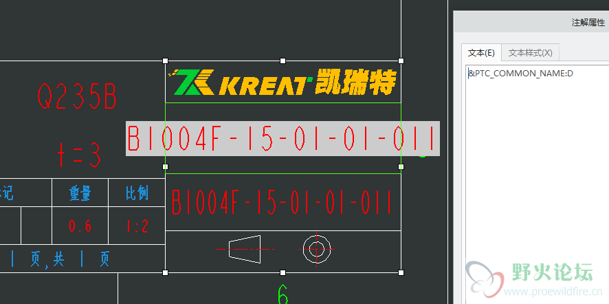

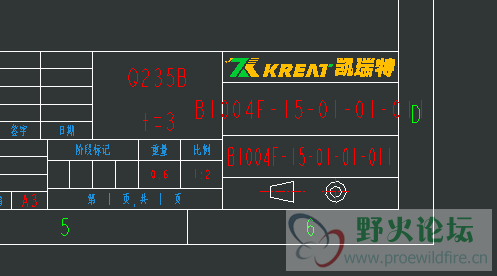

如图,这栏目需要调入模型中文名,输入&PTC_COMMON_NAME
但是重新编辑后面就多了  “:D”,原因不知道。
出图的时候使用模板,调入该模板,零件中各种参数都有

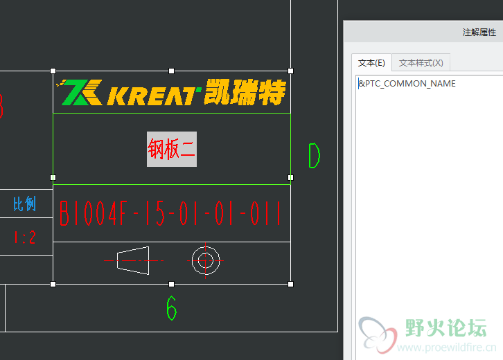

其他参数能识别,唯有中文名识别不出来,
然后进行编辑,把&PTC_COMMON_NAME:D中的 “:D”删除后就能读取中文名。
怎么才能在工程图模板中把 “:D”删除,而不需要每次都手动修改?

 楼主| 发表于 2020-11-13 14:18 | 显示全部楼层
我看了一下帮助文档,里面提到这个&<param_name>:mdl
其含义为:向绘图注解、表单元格或绘图程序中添加模型参数,其中 <param_name> 为参数名称。  使用 :mdl 后缀可防止在无法定位模型参数的情况下,绘图从模型参数参考切换到绘图 (&parameter:d) 参数参考。
试了一下在模板文件中在&PTC_COMMON_NAME这个参数后面加上:mdl
强制使用图纸中调用的模型的名称而不是使用工程图的公用名称
居然成功了。
你把帮助文档吃透了,嘛问题都没了;P
