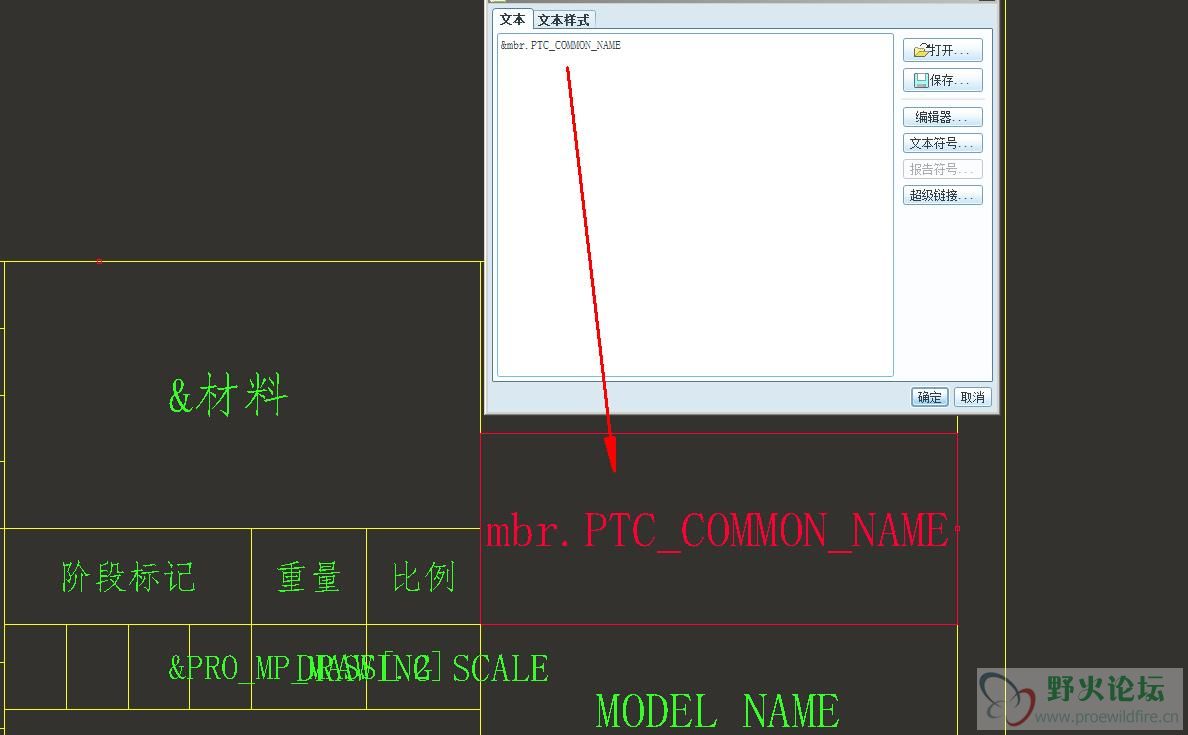

最近碰到在工程图调用PTC_COMMON_NAME参数时会下面问题:
工程图模板有一栏定义为&PTC_COMMON_NAME,做为零件名称使用,在新建工程图时,此栏不能正常显示为公用名称,查看属性,变成了&PTC_COMMON_NAME:D。但把: D去掉后,又能正常显示公用名称,请问是什么原因?如何解决?谢谢!
原求助贴:http://www.proewildfire.cn/thread-138500-1-1.html
在网上找了下,也没有相关的帖子,故简单分享下解决的方法,大家有更好的方法也请不吝赐教啊!
在调用参数时,请按下面调用就可以:
零件工程图模板调用的参数   ---    &mbr.PTC_COMMON_NAME
asm工程图模板调用的是参数  ---    &asm.PTC_COMMON_NAME
零件用参数
零件用参数
组件用参数
组件用参数

直接用内部参数:&model_name
你这个用creo软件的叫法是:报告符号。只能在表格区域中使用。
而参数既能在表格中使用也能在注解文本中使用。

model_name与PTC_COMMON_NAME不是一回事儿啊。

不知道3楼你测试了没有?你怎么知道只能在表格区域使用?
我肯定是测试完可行才发的,因为论坛发不了大点的动态图(测试了N次,小于800K也发不了),而我压缩又没有rar的文件,就没有上传
刚下载了软件,简单做了下,实测可行。
如果有更好的方法请提出来,没有的话也不要一下子就把别的否定掉。
