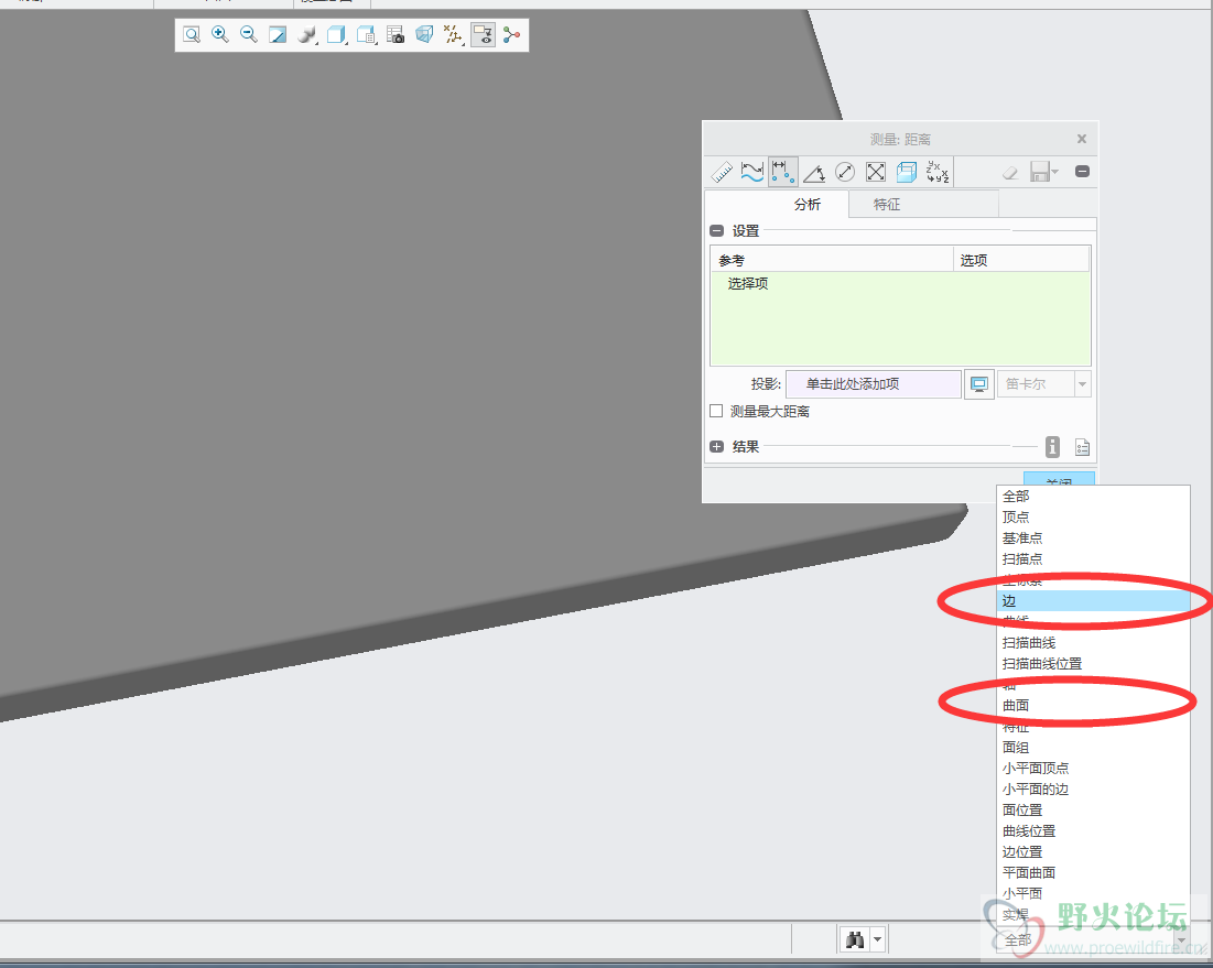

在日常绘图中使用测量“距离”大家有没有觉得卡,在过滤器中选择“边”就会好很多。这样每次选择过滤器会很繁琐,有没大神把过滤器里面设置只有:边,曲面!!

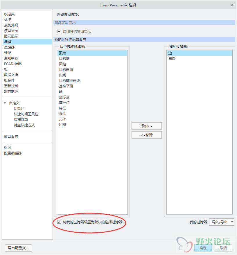

有一个设置过滤器的选项

 楼主| 发表于 2018-5-14 22:32 | 显示全部楼层
lonelies 发表于 2018-5-14 08:16
有一个设置过滤器的选项
大神!!
