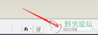

Creo5.0右下角的我的过滤器选项,在组件中选择不到曲面、基准面等,怎么设置才能在默认的(我的过滤器)选项下可以选择?

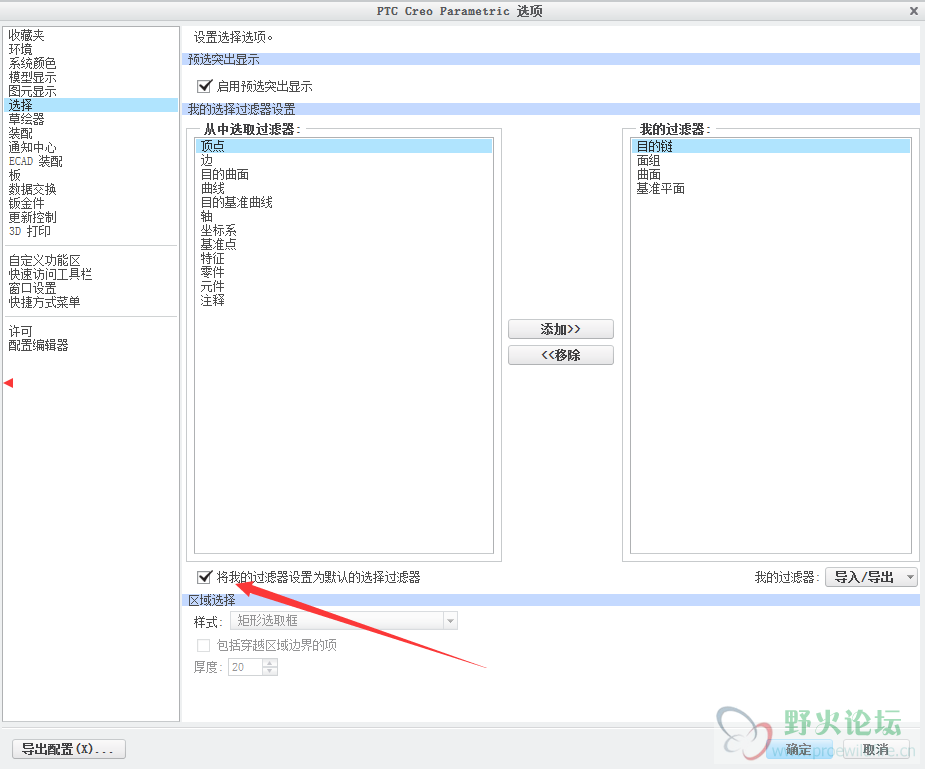

先看下你自己设置的“我的过滤器”有没有添加你要的选项,还有可能就是有些命令下曲面和基准面是不能选的。
发表于 2019-8-17 14:26 | 显示全部楼层
其实可以按住alt再选择,有时候选不到的曲面就能选到了
