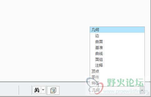

CREO4.0组件中左键点零件选中的是曲面,怎么设置左键默认选中为零件呢

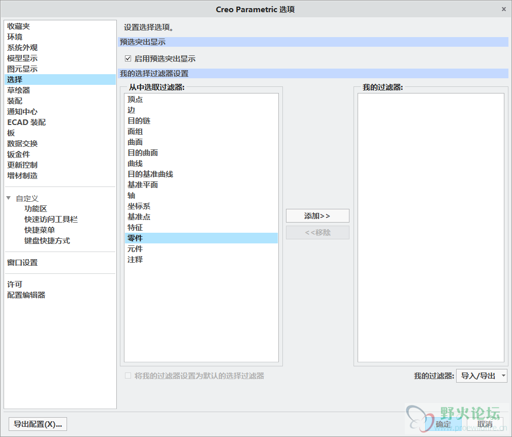

发表于 2017-4-7 13:50 | 显示全部楼层
见图添加零件到我的过滤器

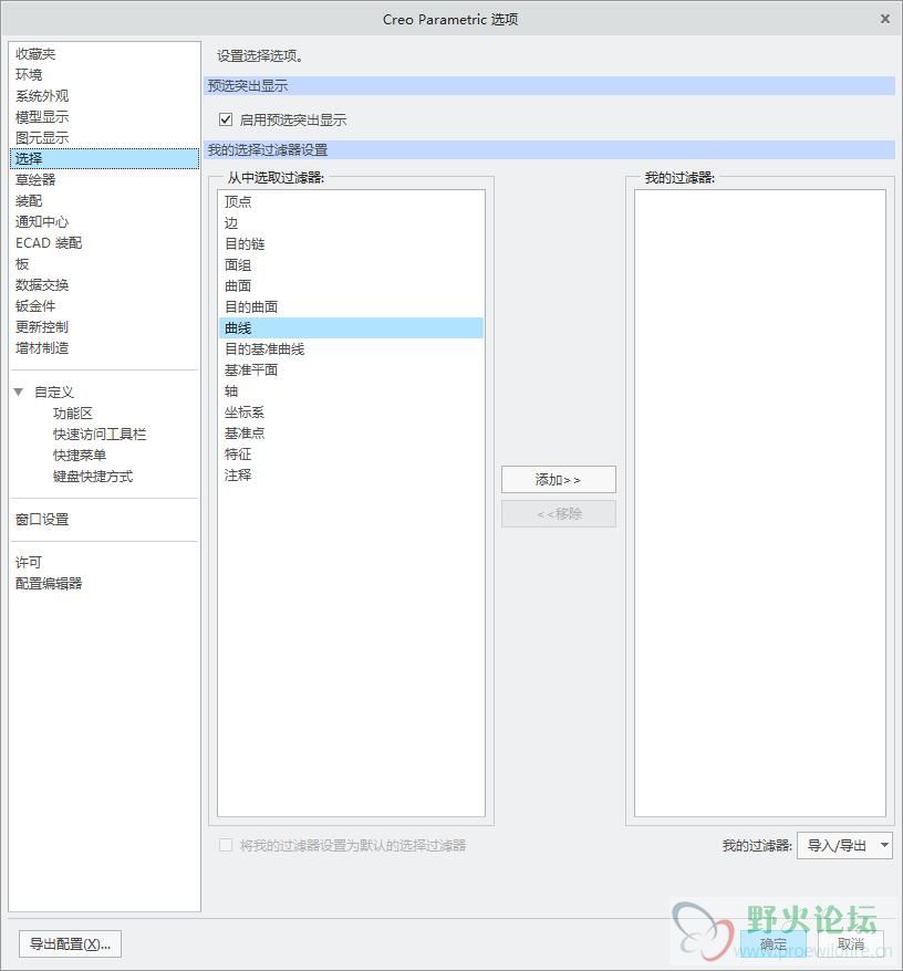

 楼主| 发表于 2017-4-7 15:07 | 显示全部楼层
ivy123zxj789 发表于 2017-4-7 13:50
见图添加零件到我的过滤器
奇怪 ,我的竟然没有零件这个选项
1690
319
2793
热心助人勋章优秀会员勋章希望之星勋章嘉宾勋章
发表于 2017-4-7 15:17 | 显示全部楼层
痴情的种子 发表于 2017-4-7 15:07
奇怪 ,我的竟然没有零件这个选项
组件模式下去设置
426
582
 楼主| 发表于 2017-4-7 15:23 | 显示全部楼层
ivy123zxj789 发表于 2017-4-7 15:17
组件模式下去设置
谢谢 ,已解决
