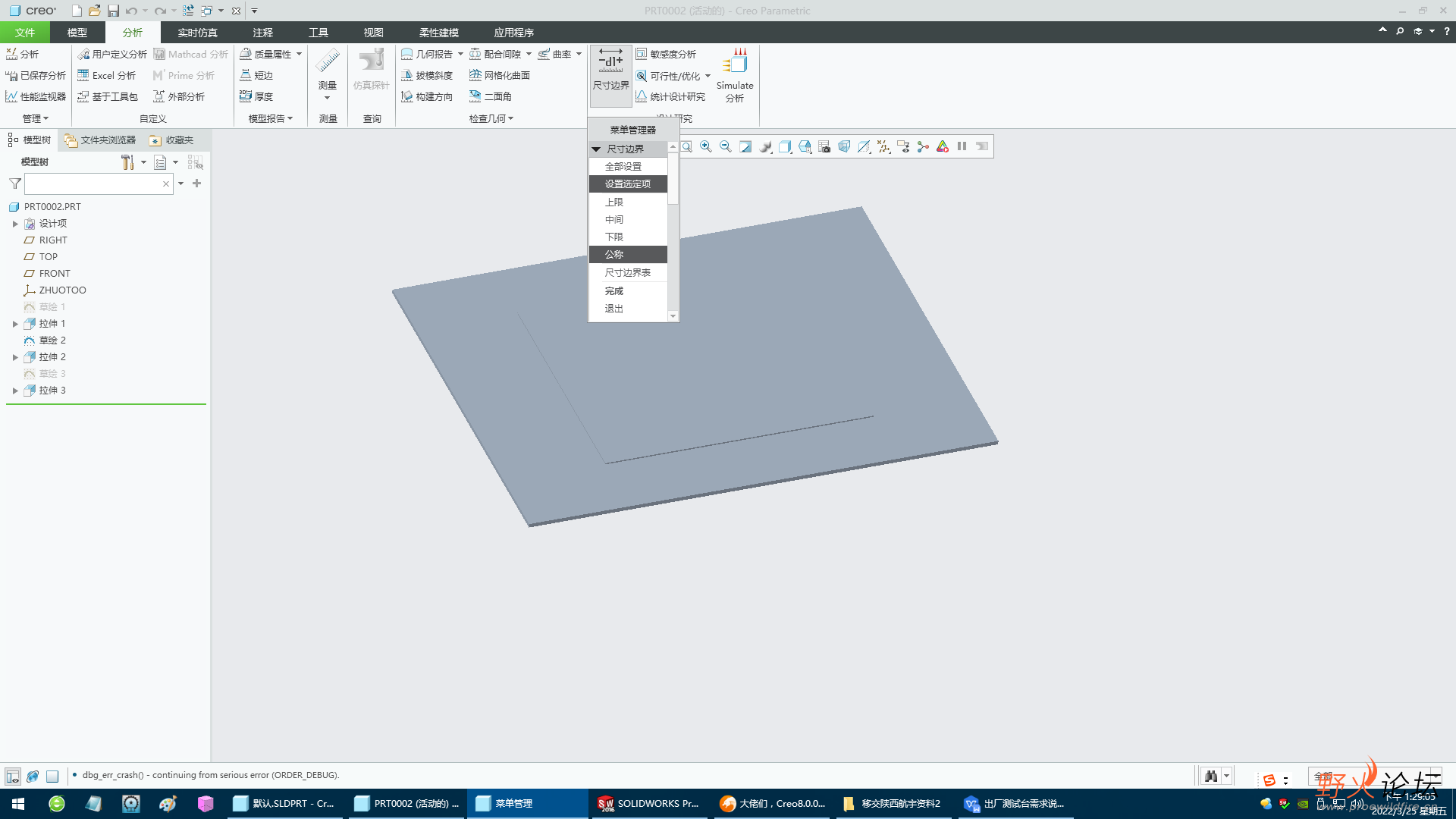

如题,这里只有一个尺寸边界,没有下拉箭头可以选择公差分析
就像这样
就像这样
 楼主| 发表于 2022-3-25 12:26 | 显示全部楼层
在选项里搜索也没有发现,这个功能移除了?

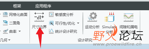

发表于 2022-3-25 12:56 | 显示全部楼层
那个统计设计研究呀

发表于 2022-3-25 13:27 | 显示全部楼层
是不是这个?
 楼主| 发表于 2022-3-25 19:02 | 显示全部楼层
18655179242 发表于 2022-3-25 12:56
那个统计设计研究呀
好像不是呀,之前的版本有一个单独的模块叫公差分析
 楼主| 发表于 2022-3-25 19:03 | 显示全部楼层
YZH8980 发表于 2022-3-25 13:27
是不是这个?
不是呀,就是根据公差计算合格率的那个功能

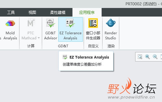

发表于 2022-3-25 21:25 | 显示全部楼层
是要这个吗?

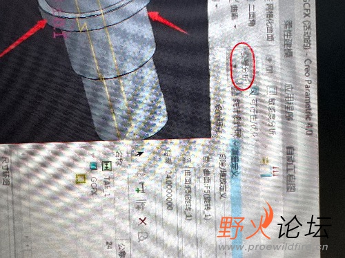

 楼主| 发表于 2022-3-25 21:45 | 显示全部楼层
野火 发表于 2022-3-25 21:25
是要这个吗?
在4.0里是这个样子的,8.0改了吗?
603
781
发表于 2022-6-11 15:48 | 显示全部楼层
就是这个,看来用CREO分析的人比较少啊。
