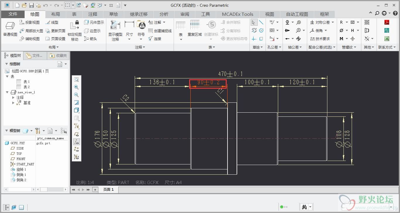

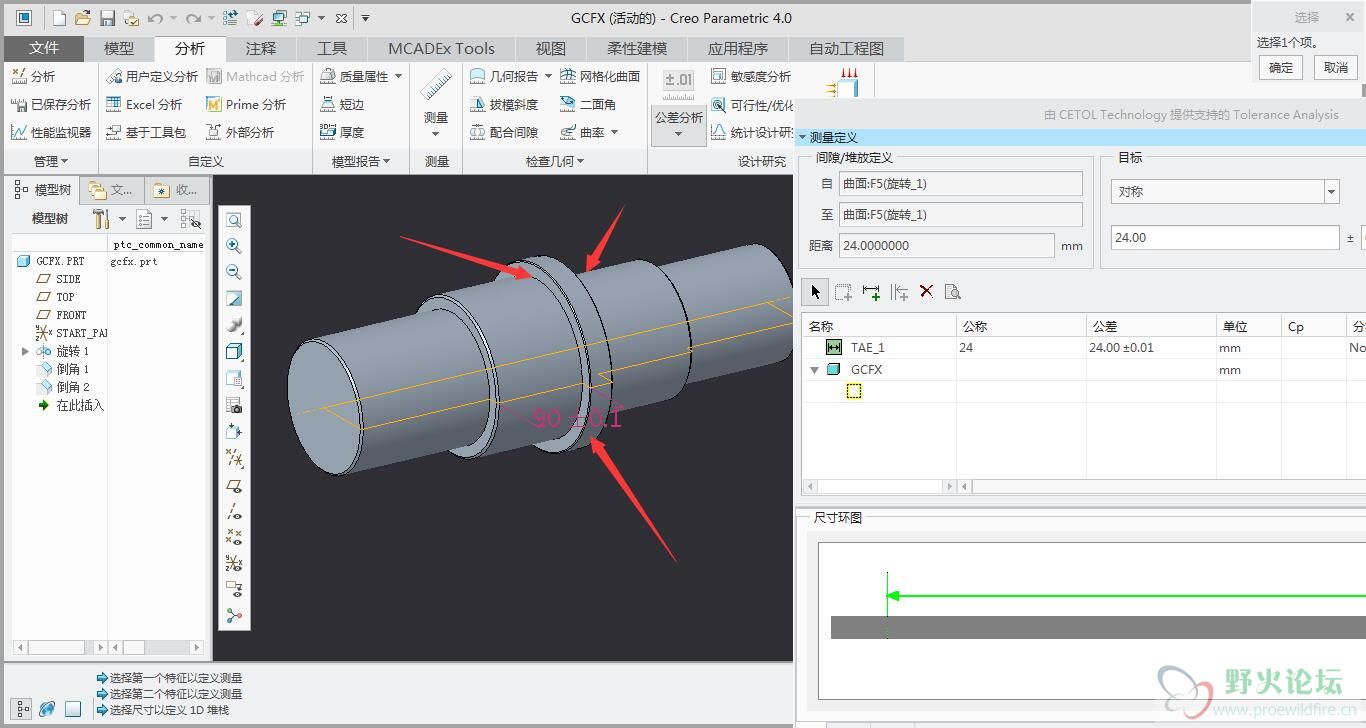

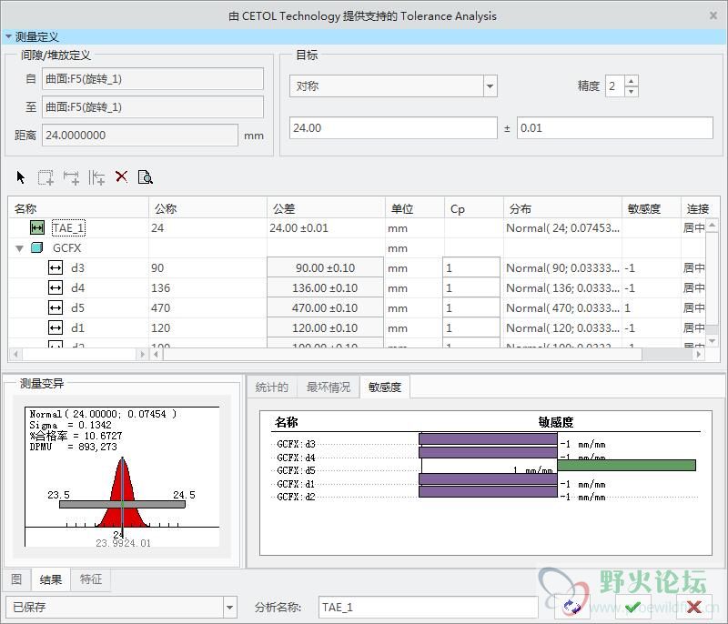

今天做了一个轴的的公差分析练习,和大家分享一下。
要点:
1).虽然creo已经支持中文名称,但是公差分析不支持,所以必须为英文名称的零部件;

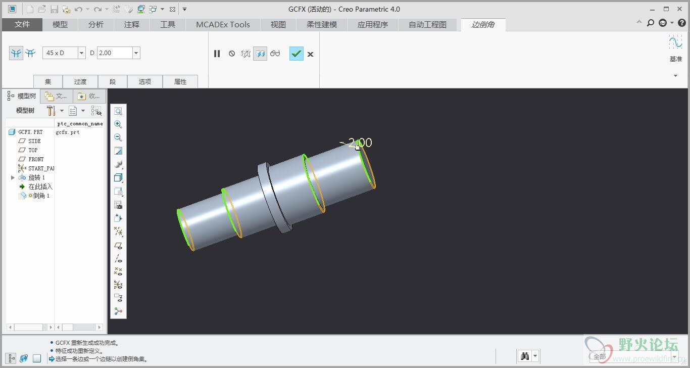

2).如果希望工程图倒角形式为Cd,则3D建模时必须选择45XD;
以下是具体内容:

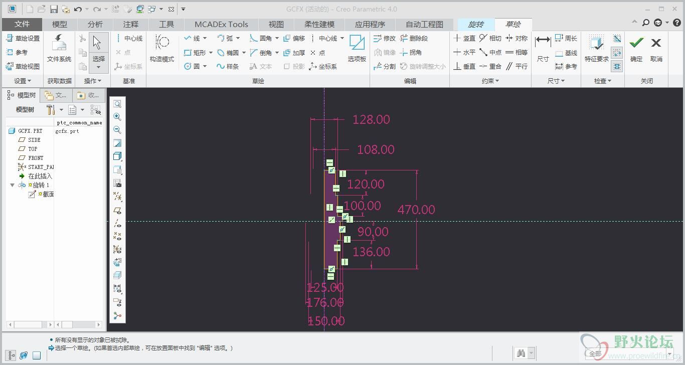

1.选择工作目录,创建零件,旋转轴;

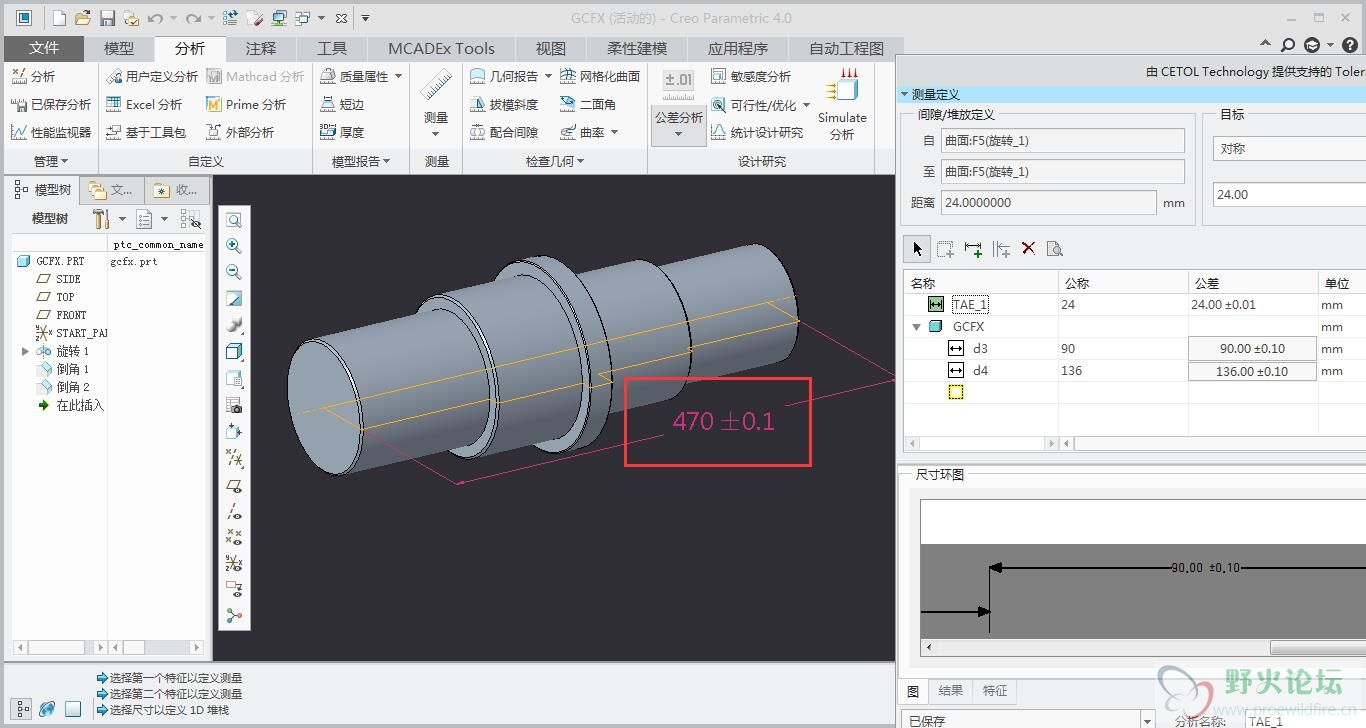

2.倒角,注意选择45XD形式;

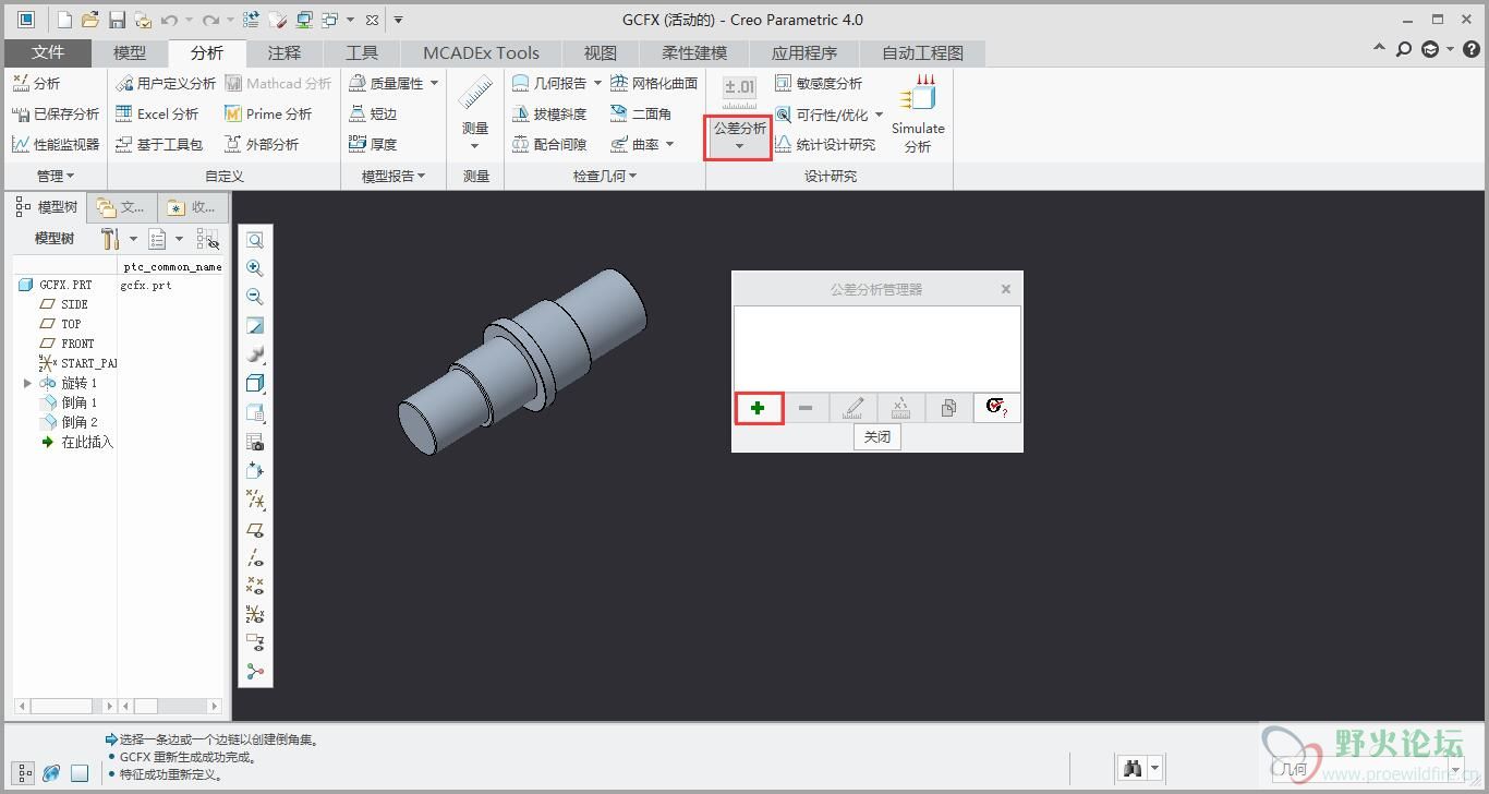

3.进入公差分析,单击+号;

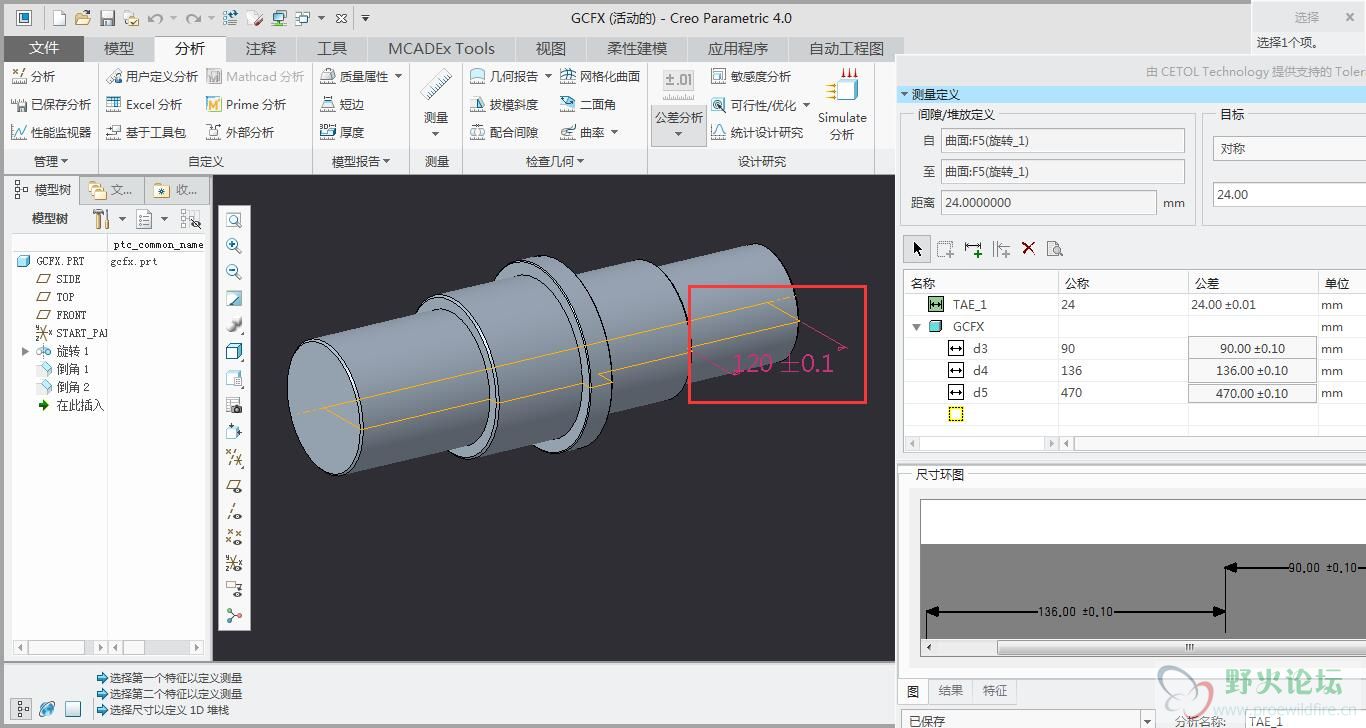

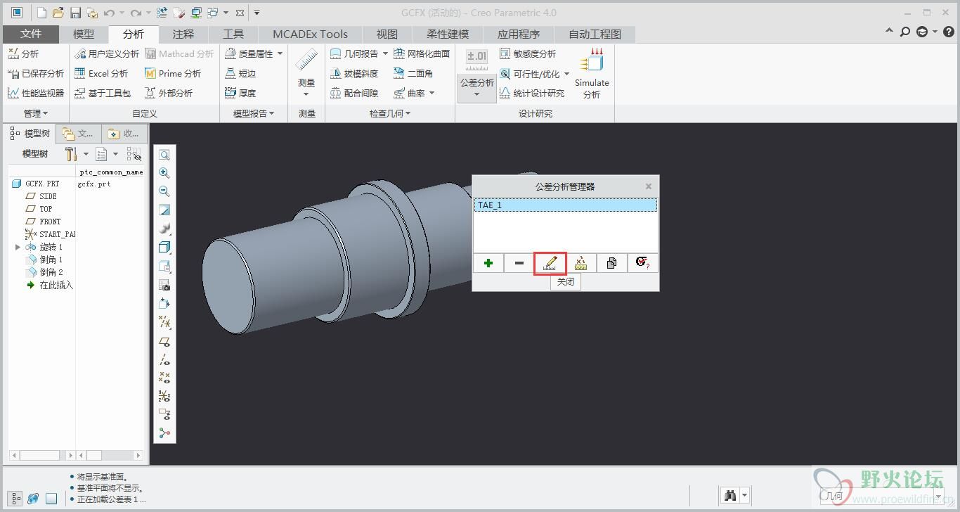

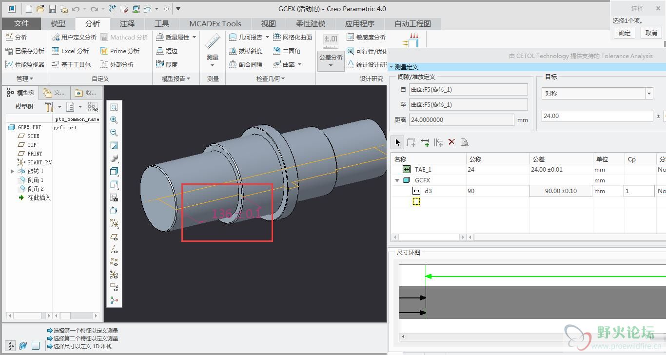

4.单击轴肩的两个面,单击与轴肩宽度相关的尺寸(会自己出现);

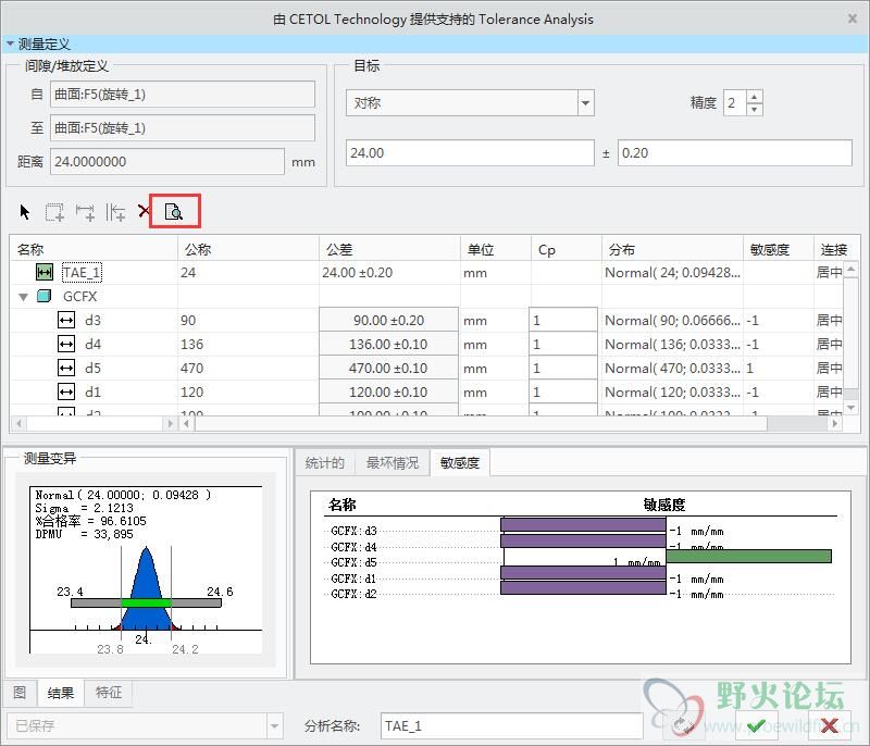

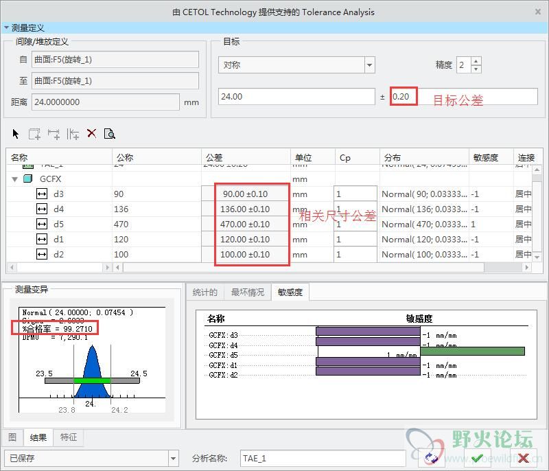

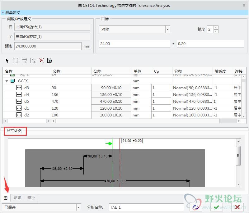

5.修改公差值,查看合格率,尺寸环图等;

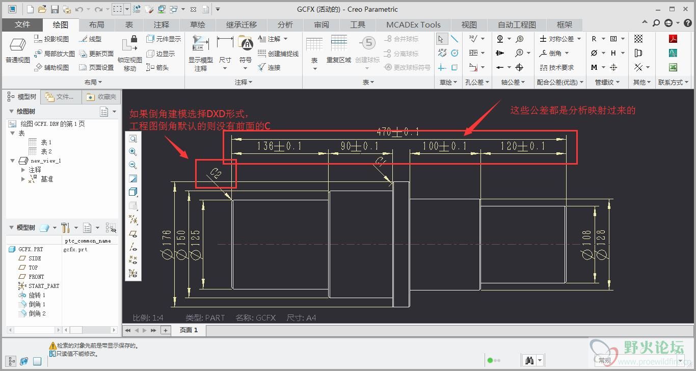

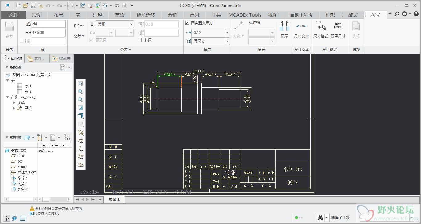

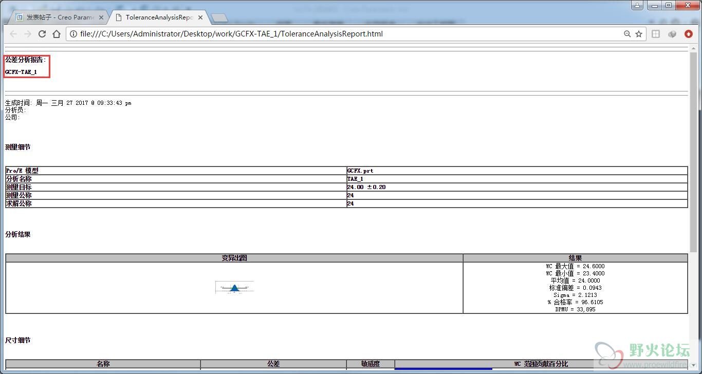

6.保存分析后,创建工程图,显示模型注释-全部显示,轴也显示;
7.重定义公差分析,生成分析报告;
