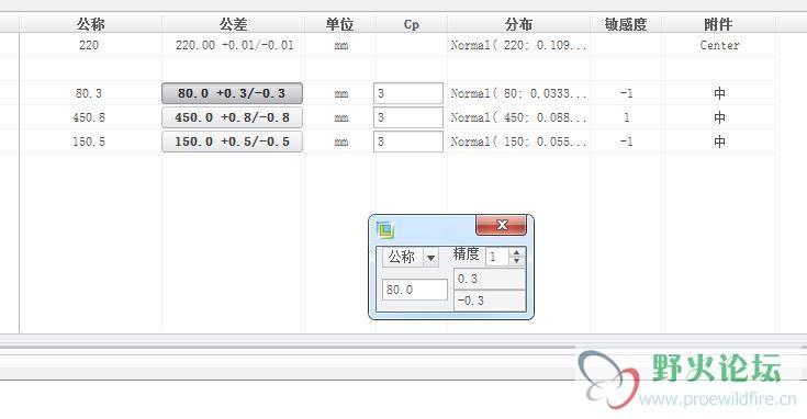

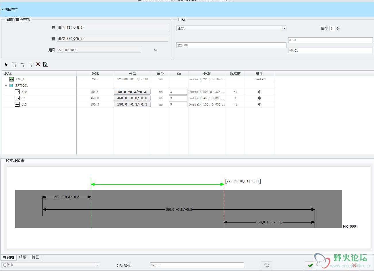

    如上图所示,我用Creo公差分析时,尺寸的上下偏差这里是灰色的,为啥更改不了啊?
请大神们帮帮忙,
   另外再问一下,公差分析是可以计算尺寸链的吗?我手工计算了一下,貌似也不太对啊。
烦请帮助下了。
   谢谢啦。

发表于 2016-11-30 23:22 | 显示全部楼层
模型属性——公差设置——模型等级——精加工,即可
发表于 2016-12-31 21:57 | 显示全部楼层
如果想不按公差表进行修改,比如之前是+/-0.2,我想直接改到+/-0.1,该怎么办呢?

发表于 2020-11-17 14:16 | 显示全部楼层
不知道楼主解决了没有?在公称那里的下拉箭头里面修改下类型就可以了
