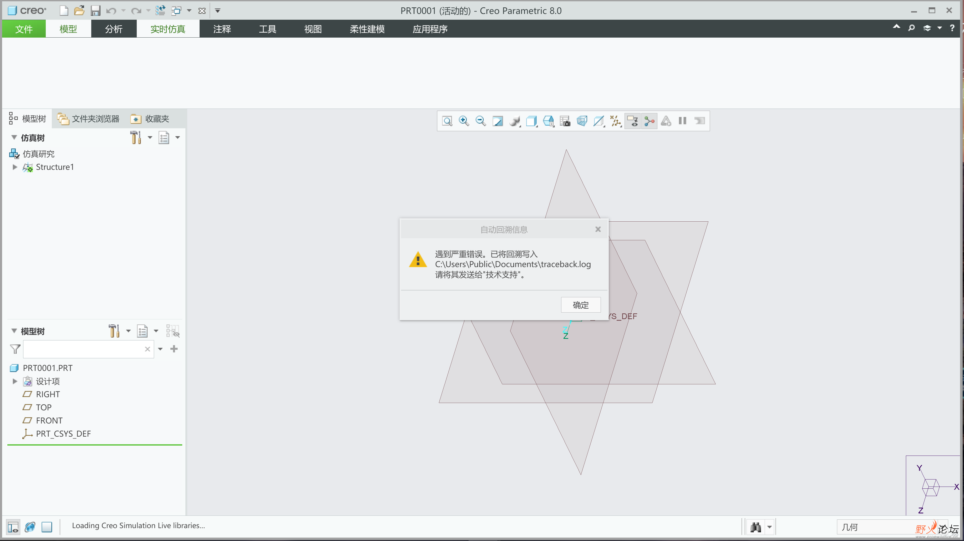

[已解决] 8.0版本 点实时仿真选项卡就出严重错误闪退
57
发表于 2021-11-28 14:30 | 显示全部楼层 |阅读模式
如附图。但7.0版的就没问题。
求助各位大神,现有一些文件已成8.0版。
机器是P73美版,2276,RTx5000
57
 楼主| 发表于 2021-11-28 15:01 | 显示全部楼层
原因找到了,显卡驱动版本自动更新后产生的。装了最老的显卡驱动就可以进了
