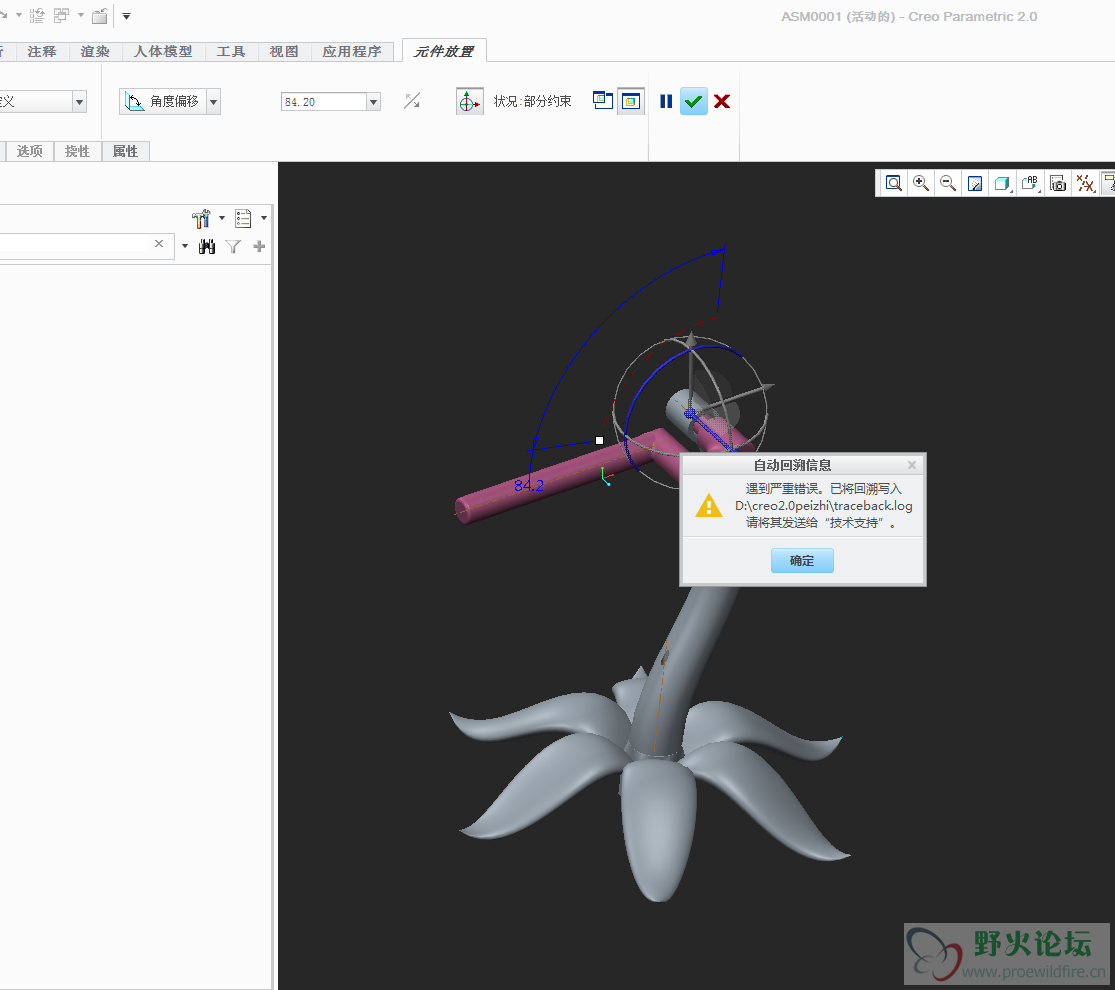

[已解决] 装配的时候会出现这情况是怎么了?

这种问题,出现在,文件内容比较大,而且机器的配置不是很好的情况下。其性质和闪退差不多。点确定后,你会发现什么都没有保存。 解决方法,要么换电脑。要么就一个阶段操作完成就保存。退了之后。至少不会损失太大。

发表于 2017-9-22 13:02 | 显示全部楼层
软件问题了,你把文件发给我我装下试试~

 楼主| 发表于 2017-9-22 19:13 | 显示全部楼层
kaishi19961125 发表于 2017-9-22 13:02
软件问题了,你把文件发给我我装下试试~
文件暂时没在我这,挺奇怪的,就是在装配顶部两个零件的时候会出现这个情况,这两个零件需要三个约束,有时候会出现这个问题,有时候换个约束顺序就没问题了。

 楼主| 发表于 2017-9-22 19:14 | 显示全部楼层
futurism 发表于 2017-9-22 13:34
这种情况经常遇到!
那你是怎么办的?点击确定可就啥也没有的完全退出了

 楼主| 发表于 2017-9-22 19:15 | 显示全部楼层
zhouailian 发表于 2017-9-22 14:18
这种问题,出现在,文件内容比较大,而且机器的配置不是很好的情况下。其性质和闪退差不多。点确定后,你会 ...

发表于 2017-10-9 18:53 | 显示全部楼层
papapa12138 发表于 2017-9-22 19:15
挺奇怪的,就是在装配顶部两个零件的时候会出现这个情况,这两个零件需要三个约束,有时候会出现这个问题 ...
你可以看下你运行软件时,各个硬件的使用情况。主要是内存和CPU。在装配是,系统要分配更多的内存和CPU,才运算装配结果。如果本来就占很多的内存和CPU 这一下就很容易出现你说的情况。我都观察过。我遇到这种情况就是这个问题。你可以参考。
我的解决方法就是买新电脑
130
153
发表于 2017-10-11 20:48 | 显示全部楼层
大部分是模型的问题,可以单独打开每一个模型,看看是否有问题,或者转换为stp,再试试!
