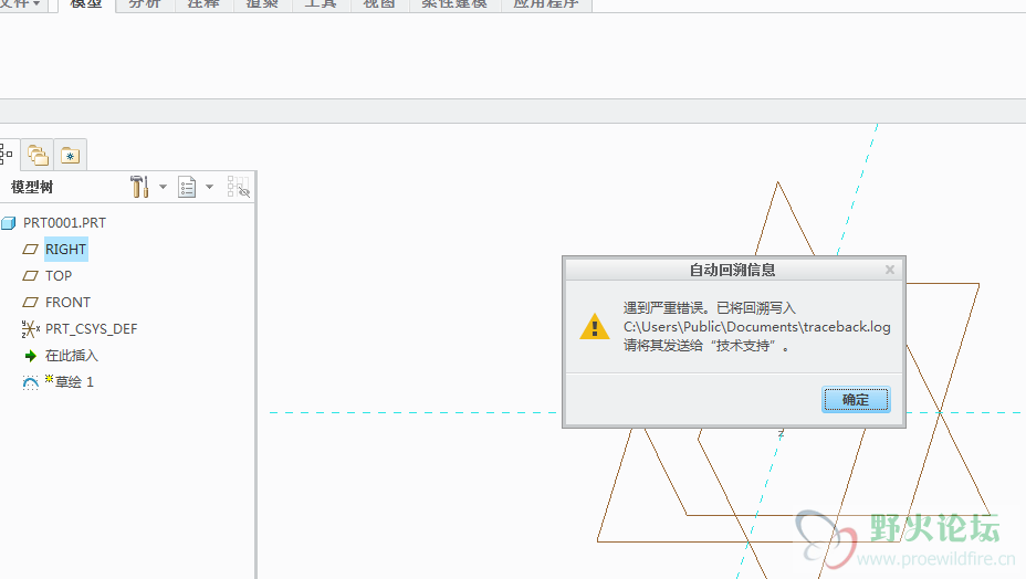

creo 3.0一直用没问题,可现在一进入草绘就遇到严重错误,用的M090  后面重新下载了M110重装也是这样,打开文件 没问题,就是不能进入草绘。安装的CREO4.0 可以用,就是这3.0怎么也不行,有没有大神知道的!

在配置文件
config.pro中添加graphics win32_gdi
试试

加载了一样的没有用,不知道 为什么用PROE5.0没问题,CREO4.0 没问题就是这3.0有问题,原来一 直好好的。

换版本吧。CREO3.0时候总出问题。现在Creo4.0。从ProE5.0跳到CREO 4.0。
发表于 2021-1-23 21:58 | 显示全部楼层
楼主,我最近也遇到了,也是3.0。F000完全卸载又重新安装还是一样的问题。然后我又换了一个版本的creo3.0 M050还是一样的问题。折腾了一下午,重装安装破解依然没有搞定!
