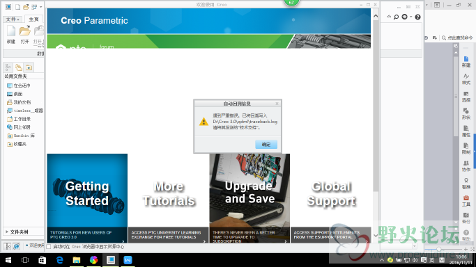

[求助] win10安装CREO3.0 F000 完成后打不开,出现“自动回溯信息,遇到严重错误”
发表于 2016-11-11 18:07 | 显示全部楼层 |阅读模式

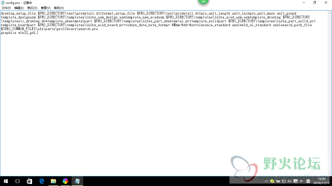

已经按照万上的教程修改了config.pro,但是仍然不起作用,求高手相助。
 楼主| 发表于 2016-11-11 18:09 | 显示全部楼层
 楼主| 发表于 2016-11-11 18:10 | 显示全部楼层
这是修改的config.pro文件
1288
47504
发表于 2016-11-12 20:44 | 显示全部楼层
正确的配置文件是一行一个选项,你用写字板打开修改下,可以只添加最后的那一个选项试下,放在启动目录或者 text 目录下面,确保配置是生效了的
