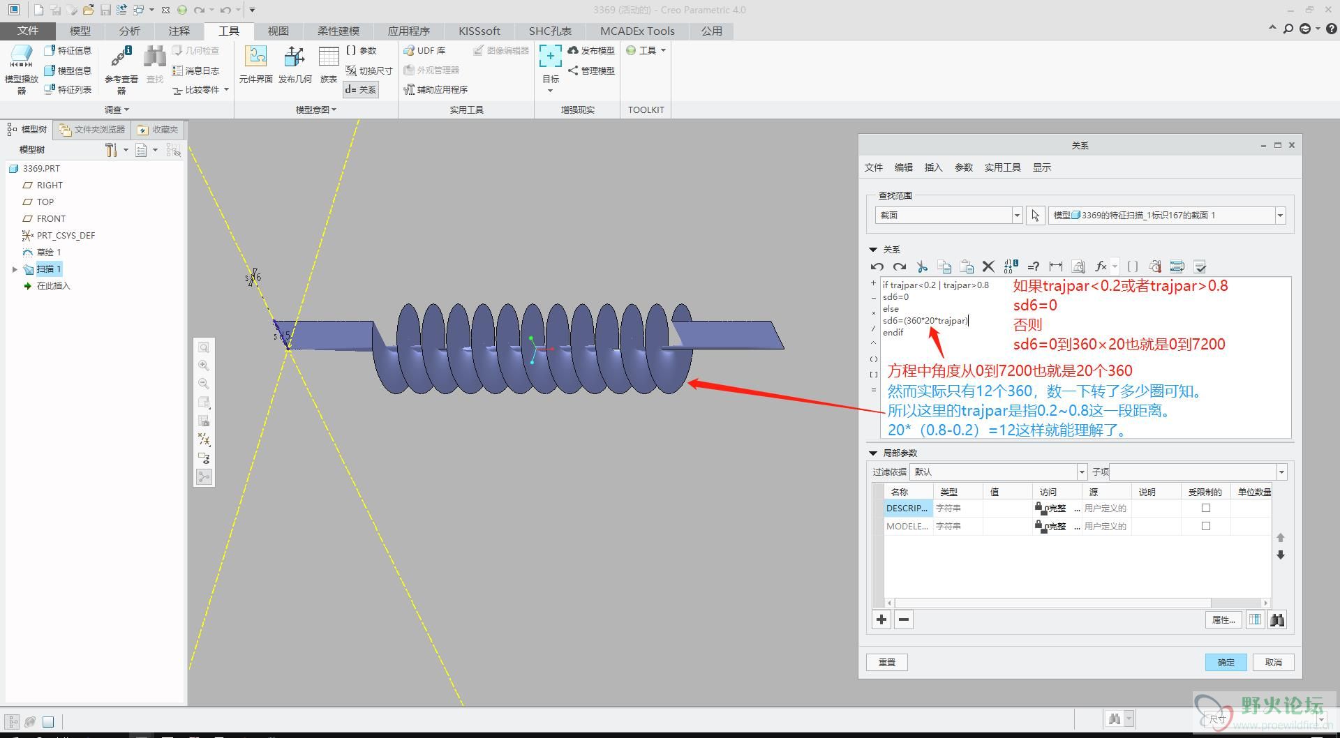

一般我们认为trajpar就是指0到1这样一个变量。在一般的运用中也的确可以这样理解。然而在某些时候它却不是固定不变的0到1.
看下帮助文件中对trajpar的解释是:trajpar 参数在 Creo 中表示轨迹路径。其值范围介于 0 到 1 之间,0 表示轨迹起点,1 表示轨迹终点。什么意思呢?
从下面这个图中应该可以帮助我们更好的理解。
