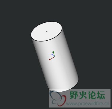

圆柱不能实现渐变,求大神解答

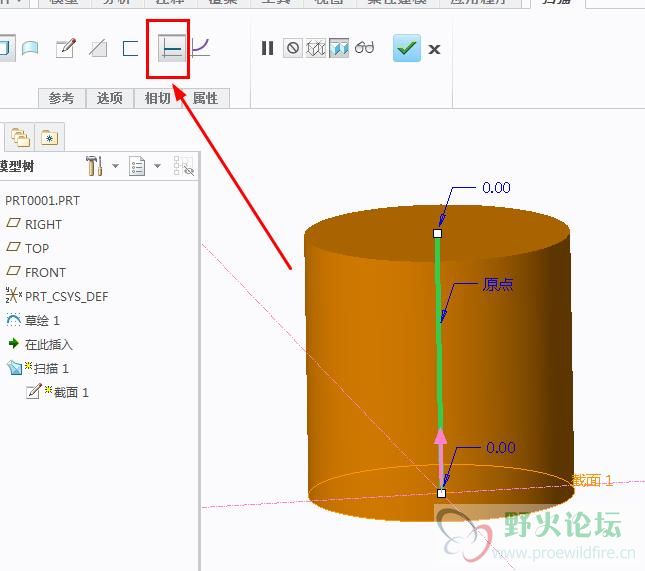

发表于 2015-5-20 15:10 | 显示全部楼层
1051083108 + 1 热心助人
86
115
 楼主| 发表于 2015-5-20 15:15 | 显示全部楼层
谢谢啊,老版本用习惯了,忘记点了,细节决定成败啊
发表于 2015-5-20 15:52 | 显示全部楼层
可变截面扫描!

发表于 2015-5-21 08:24 | 显示全部楼层
模式里有没有调整为可变 默认是恒定截面
