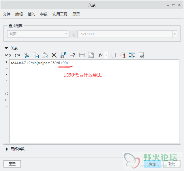

90的数字代表是什么意思?
90的数字代表是什么意思?
请问上面这个关系式中+90代表什么含义??

指定的起始角度。

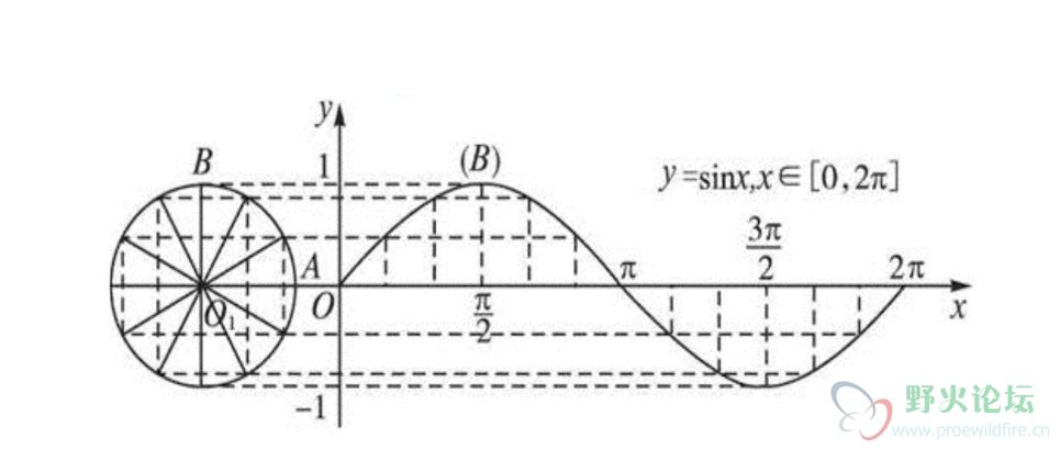

sd#=3.7+2*sin(trajpar*360*6+90)
首先知道trajpar可以理解为一个函数,取值范围为【0,1】,即是:0<trajpar<1
那么,0<trajpar*360<360,而trajpar*360*6其中的6是表示6个循环
那+90是什么意思呢,就表示:90<trajpar*360*6<450
什么意思呢,本来sin函数的正弦曲线是从0开始到1再到0到-1到0的取值,那么+90,就表示了取值是从1开始了,就变成:从1到0,再到-1到0,接着到1了
那么回到关系式,我来看:
如果是,sd#=3.7+2sin(trajpar*360*6),sd#的值是从3.7--5.7--3.7--1.7--3.7这样渐进的变化的
如果加上90呢,sd#=3.7+2sin(trajpar*360*6+90),sd#的值就变成从5.7--3.7--1.7--3.7--5.7
如果从正弦曲线上面开的更清楚了啊(其中的大于等于中的等于没有表示)
写的有点乱,希望可以帮助到你吧
