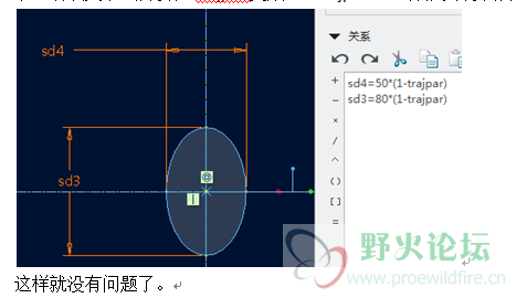

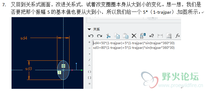

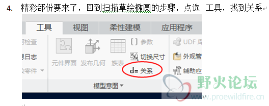

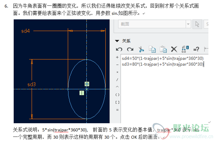

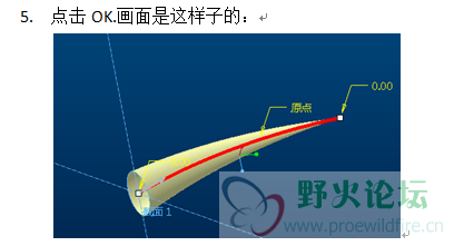

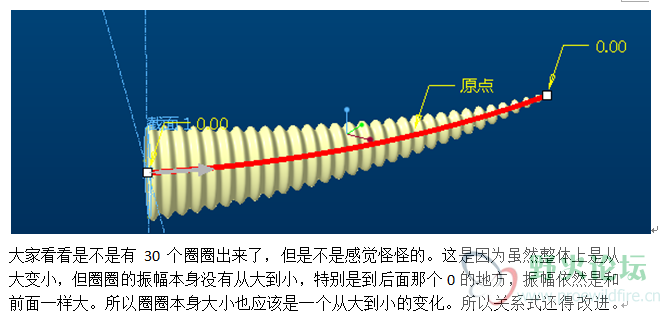

话说这个牛角也是很多年前别人的创意,今 天我凭着一点记忆和理解重新温习一下,顺便讲一trajpar的使用(刚好看到群里有人在问这个)
话不多说了,直接上图了
