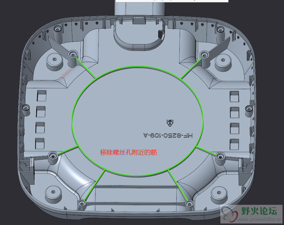

[求助] 请教一下大佬图中螺丝柱附近的筋应该如何移除
93
170
发表于 2021-6-9 12:36 | 显示全部楼层 |阅读模式

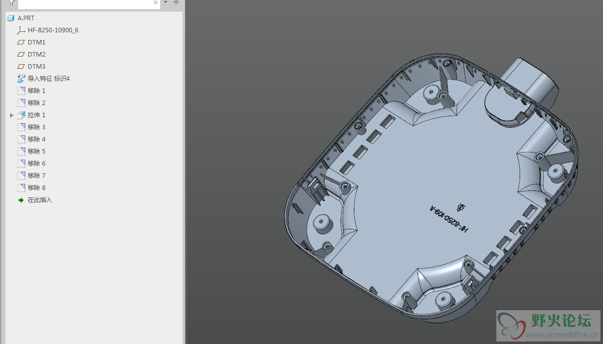

用移除命令的话会经常报错。
链接:https://pan.baidu.com/s/1wnBbh9YjQvKs-AEbvXEvSQ
提取码:1234
文件太大只能发网盘。

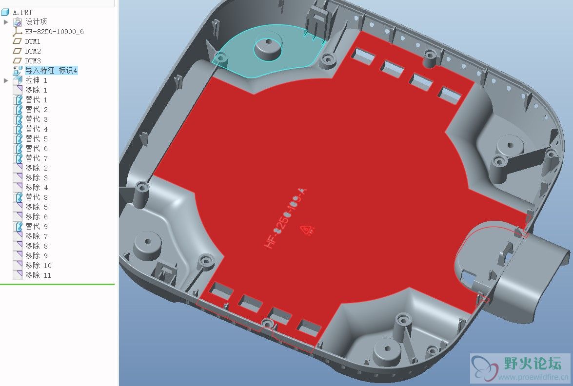

发表于 2021-6-9 13:11 | 显示全部楼层
从侧面移除面试试。
168
267
发表于 2021-6-9 14:33 | 显示全部楼层
那边角上有一点点烂面在里面。需要补一下 才能把这些骨位去除掉

发表于 2021-6-9 14:51 | 显示全部楼层
具体怎么搞的,破面不熟

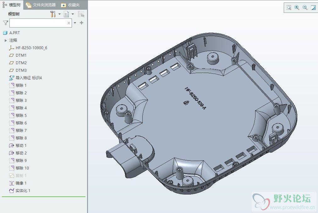

发表于 2021-6-9 16:29 | 显示全部楼层
提供另一个方法,柔性建模还是比较方便的。

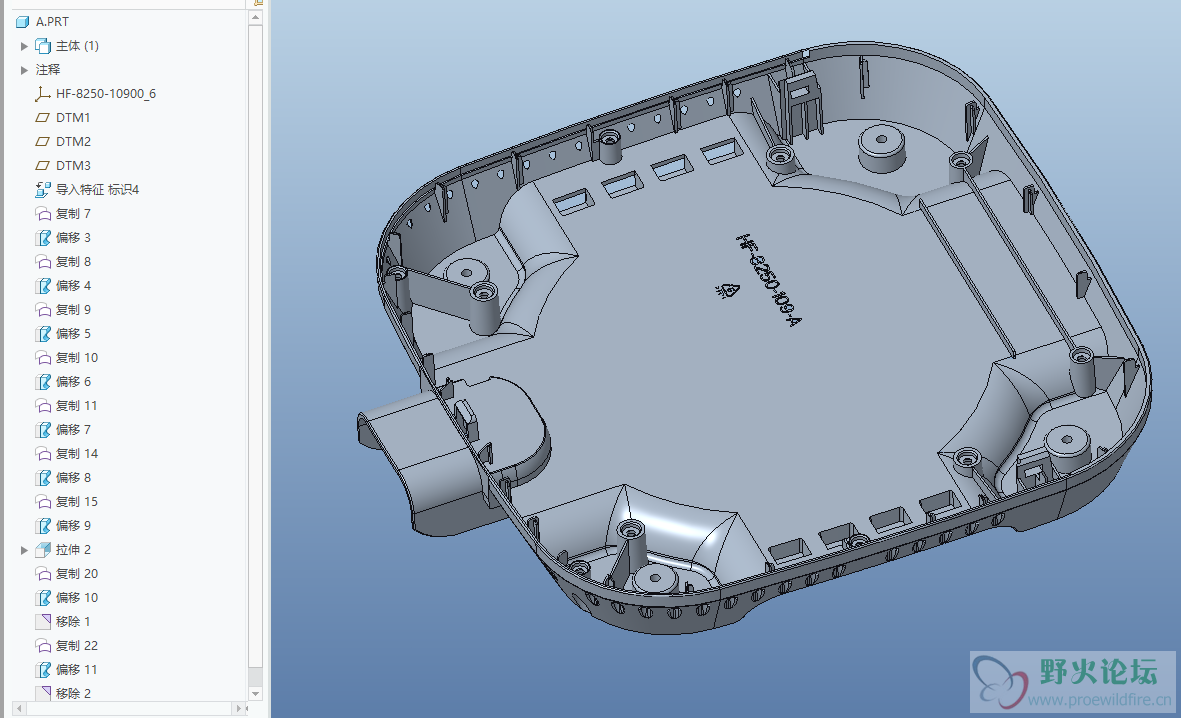

发表于 2021-6-9 16:36 | 显示全部楼层
试了下仅供参考。
