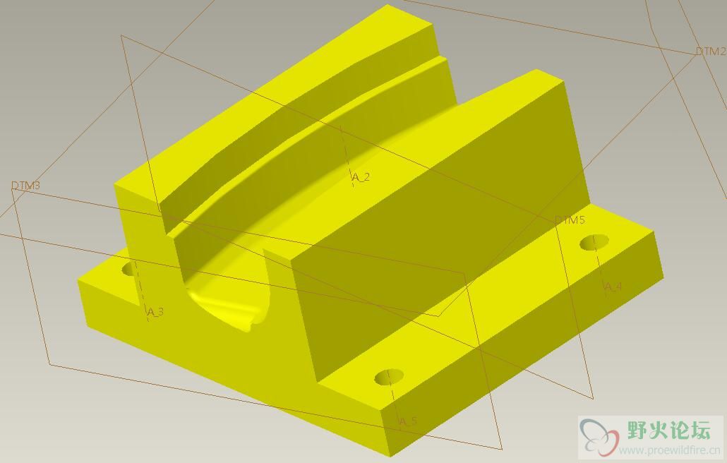

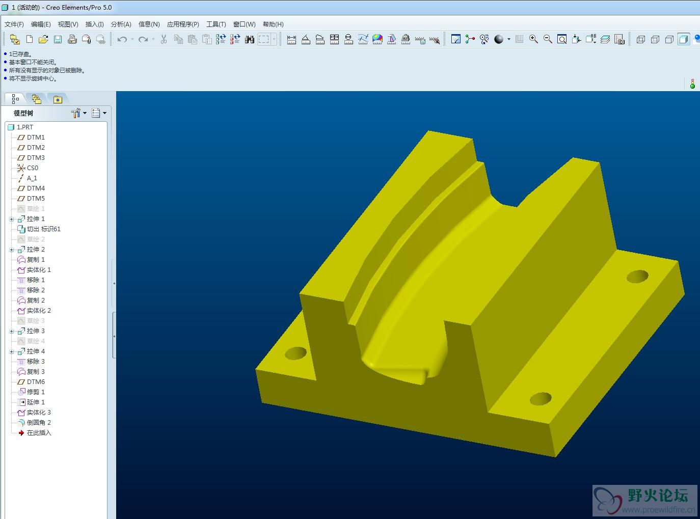

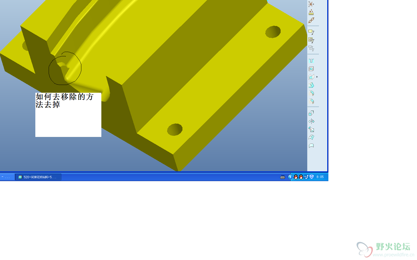

[已解决] 如何移除图示的部分
300
394

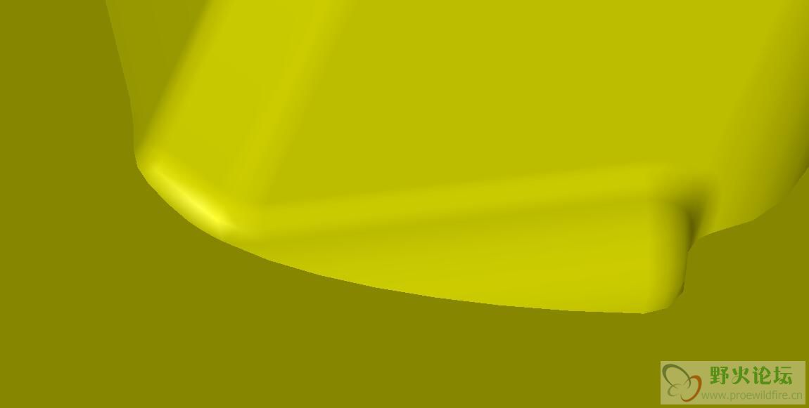

发表于 2018-3-8 08:08 | 显示全部楼层 |阅读模式
1.PNG 1.prt.zip (846.28 KB, 下载次数: 23)
70
122
发表于 2018-3-8 08:27 | 显示全部楼层
直接柔性建模里移除就好了,虽然看上去你这个地方还是感觉挺奇怪的

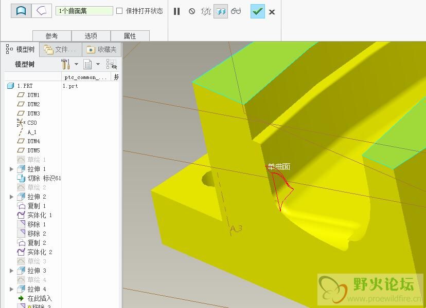

发表于 2018-3-8 08:33 | 显示全部楼层
柔性建模的移除

 楼主| 发表于 2018-3-8 08:37 | 显示全部楼层
传个文件看看,我是proe5.0的

发表于 2018-3-8 09:24 | 显示全部楼层
5.0移除不了用其他方法啊,方法千万种,总有一种适合你!

发表于 2018-3-8 11:10 | 显示全部楼层
这样吧,你需要的文件打包成CROE2.0和STP的发出来了。
你源文件5.0版本比我5.0版本高。

发表于 2018-3-8 17:30 | 显示全部楼层
这样对吗??用的proe5.0,

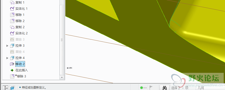

发表于 2018-3-8 17:49 | 显示全部楼层
如果用croe的柔性建模的移动吧 多出来的面移动到实体里就会这这样的情况,要比移除连接顺滑不会有锐便

发表于 2018-3-10 15:39 | 显示全部楼层
用PREO5.0做的
