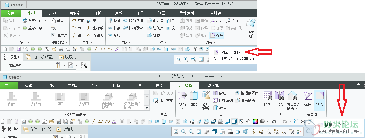

[求助] 模型里面的移除与柔性建模里面的移除有什么区别

发表于 2020-3-18 07:37 | 显示全部楼层
应该是同一命令,快捷键都是一样的

发表于 2020-3-18 08:09 | 显示全部楼层
有时在模型中能移除,但在柔性中不能

发表于 2020-3-19 09:09 | 显示全部楼层
柔性建模里面可以选择局部小面,模型里面只能选择整面!
