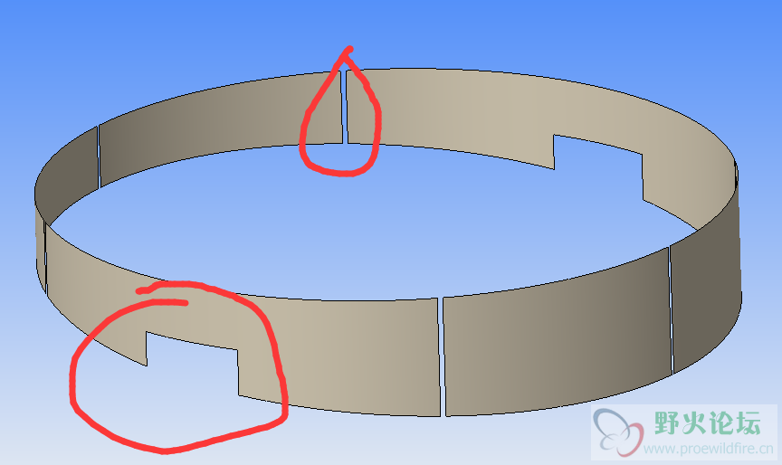

复制的曲面有缺口,有没有快捷的办法移除? QQ图片20170418103627.png   边界混合太费事,而且质量不高
发表于 2017-4-18 11:22 | 显示全部楼层
怎么会质量不高,直接曲率相切,边界混合反而是最快的

发表于 2017-4-18 11:23 | 显示全部楼层
建议复制的时候使用种子曲面选取法
或者,用造型工具里面的曲面补齐
复制的时候选选项下面的取消修剪

发表于 2017-4-18 11:42 | 显示全部楼层
曲面延伸看看、选中边点击延伸

发表于 2017-4-18 12:31 | 显示全部楼层
复制前请用移除再复制

发表于 2017-4-18 12:53 | 显示全部楼层
先用种子边界选取整个外表面复制下来然后隐藏,然后利用移除命令把多余的移除掉复制你所需要的曲面,把前面隐藏掉的面组实体化来恢复移除掉的面就好了

发表于 2017-4-18 15:22 | 显示全部楼层
复制取消定义域 裁剪合并回来

发表于 2020-5-6 13:41 | 显示全部楼层
295672500 发表于 2017-4-18 11:23
建议复制的时候使用种子曲面选取法
或者,用造型工具里面的曲面补齐
造型工具里面的曲面补齐?哪个???
