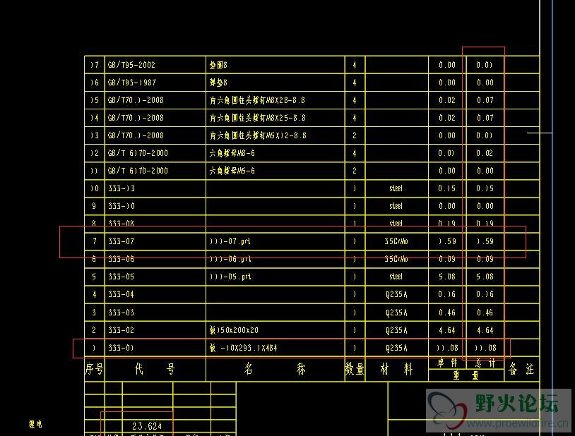

CREO BOM工程图过滤表格。总重量怎么自动计算
用过叠加,下次打开还是没效果

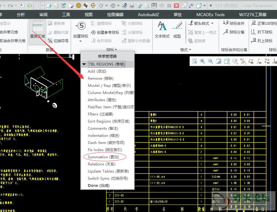

发表于 2021-9-14 11:52 | 显示全部楼层
1、你是指重复区域里每个零件数量和单重的汇总?这个一般bom制作都有说明
2、如果是已经有bom了,只是这个bom有几个零件你排除了,同时需要汇总剩下的元件的所有重量:使用重复区域表的累加功能,就可以得到一个参数,填写到指定表格中就好了。注意累加后要做更新表的
