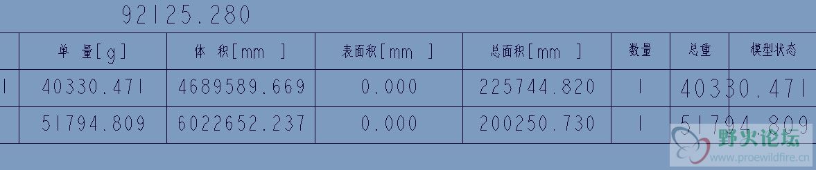

PROE的bom表中的总重量怎么叠加,整个零件装好的怎么叠加

 楼主| 发表于 2018-3-21 21:56 | 显示全部楼层
先在关系中添加“CMASS=MP_MASS("")”后,在绘图的标题栏中添加&cmass即可

 楼主| 发表于 2018-3-22 10:03 | 显示全部楼层

 楼主| 发表于 2018-3-22 10:06 | 显示全部楼层
理论重量就是出不来

 楼主| 发表于 2018-3-22 22:31 | 显示全部楼层
如何定义有【明细表】的【标题栏】中的【总重量】? 操作步骤:点击【重复区域】→【累加】→【选取重复区域】→【确定】→【添加】→【按名称】→【选取 欲累加列的【总计】 】→【输入参数】→【输入【总重量】 】→【放置参数】→【提取参数】 , 输入自己命名的名称{重量}           打钩确定后,选取同一表格中非重复区域的一个空格放置计算结果总重量 ,这个空格不能是【重复区域】 中的空格,也不可以是其它表中的空格。比如,我们把它借放在【备注】单元格中,这时【备注】栏中显示为【& 重量】 。放置完成后,更新表格,结果就生效。完成后我们再把【&重量】改为【备注】就可以了。若想在其他的表格中显示总重量,就在{工程图}中那一表格里直接输入{重量}这一名称,程序就会自己转换成总重量的数据

 楼主| 发表于 2018-3-23 09:51 | 显示全部楼层
sghws 发表于 2018-3-22 22:31
如何定义有【明细表】的【标题栏】中的【总重量】? 操作步骤:点击【重复区域】→【累加】→【选取重复区 ...
经过实践  发现这条方法有些麻烦,,,所以另辟蹊径  由于总重量是组件中的重量的叠加 只要输入组件中的重量就能得到重量
