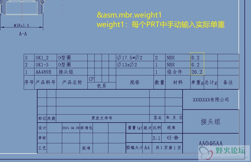

序号:&rpt.index
产品料号:&asm.mbr.PART_NO
产品名称:&asm.mbr.title
CP:&asm.mbr.color
&asm.mbr.color_1
&asm.mbr.color_2
&asm.mbr.color_3
色系:
规格:&asm.mbr.specification
数量:&rpt.qty
材料:&asm.mbr.material

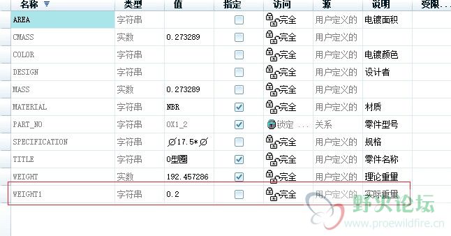

单重:&asm.mbr.weight1[.1]
weight1为实际重量,第个prt档手动入录

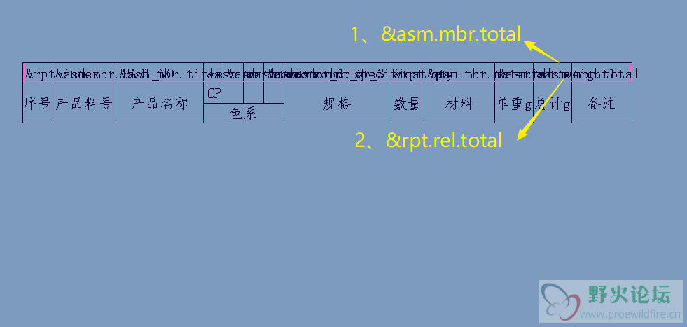

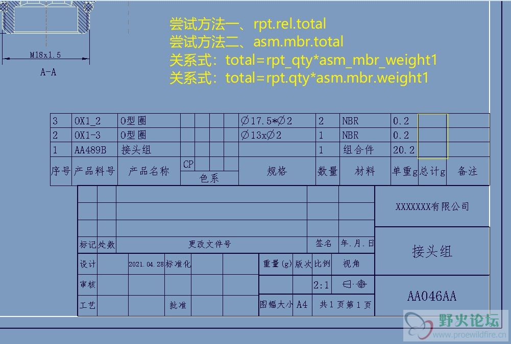

试1  总计:&asm.mbr.total    试2  总计:& rpt.rel.total
试1  关系式total=rpt.qty *asm.mbr.weight1
试2  关系式total=rpt.qty *rpt.rel.weight1
请大佬们看问题出在哪

按理说是这个关系式total=rpt.qty *asm.mbr.weight
如果不成功就设置重复区域属性为 无多重级
如果还不行就零件和组件模板的质量属性的源为几何
如果还在在不行在联系我
