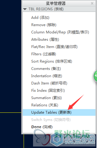

CREO2.0 在bom表中计算总重量的时候,出现
发现无效的符号 'asm_mbr_pro_mp_mass'。
这样的提示。
在输入关系式之前,更新了表格,还是出现了这样的提示。要如何才能解决。。。谢谢!!
在模型关系:weight=MP_MASS(“”)或者weight=pro_mp_mass
在工程图的表格里里面加关系:总重量=ASM_MBR_weight*rpt_qty_数量(就是这一步中的ASM_MBR_weight出错
将weight更换为PRO_MP_MASS也是错误的
总重量的那个表格里面写上 “&rpt.rel.总重量[.2]”
格式已上传,各位高手帮忙看一下,谢谢!

发表于 2018-6-28 11:00 | 显示全部楼层
将ASM_MBR_weight改成asm.mbr.weight
试一下。

发表于 2018-6-28 11:07 | 显示全部楼层
模型在的关系要改成:tcmass=mp_mass("")
工程图中的总重量要改成:&rpt.rel.+“你的总重量参数名”

 楼主| 发表于 2018-6-28 11:08 | 显示全部楼层
试一下。
还是不可以,提示无效数字
118
168
 楼主| 发表于 2018-6-28 11:11 | 显示全部楼层
还是同样的问题,模型已更改为weight=MP_MASS("")

发表于 2018-6-28 11:13 | 显示全部楼层
jianggaopin 发表于 2018-6-28 11:08
还是不可以,提示无效数字
楼主是要整个装配图档中包含的所有零件的重量还是某一个零件所有数量的重量?
您这也不是在重复区域的表中填写啊。

 楼主| 发表于 2018-6-28 11:15 | 显示全部楼层
谢谢你的耐心解答,我是在装配图档中 的单一零件重复使用的的汇总重量

发表于 2018-6-28 11:19 | 显示全部楼层
了解下重复区域相关内容。

 楼主| 发表于 2018-6-28 11:22 | 显示全部楼层
liurunxing 发表于 2018-6-28 11:19
了解下重复区域相关内容。
附件为设置的格式,麻烦帮忙看一下哪里出了问题,谢谢!
