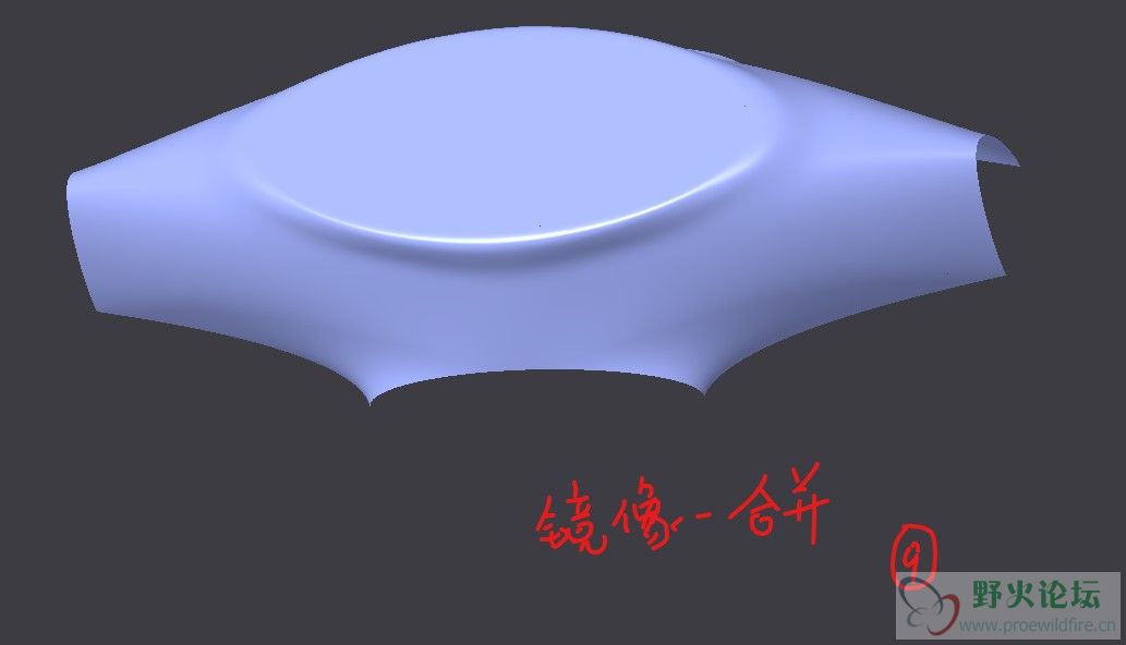

请教各位,这个是在论坛下载的曲面练习,但是不知道该如何拆这个面。

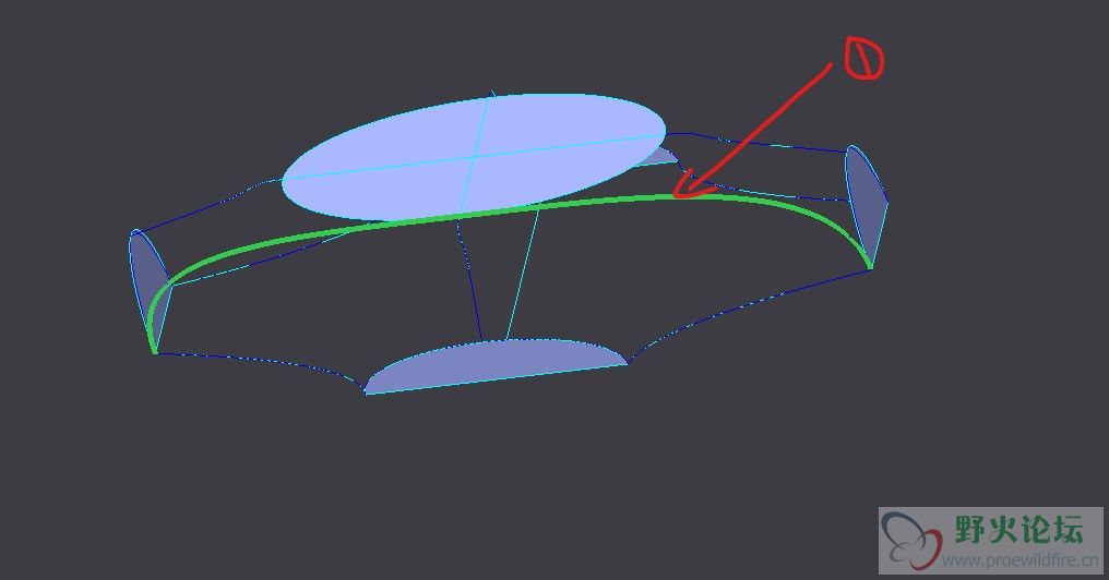

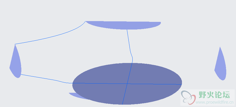

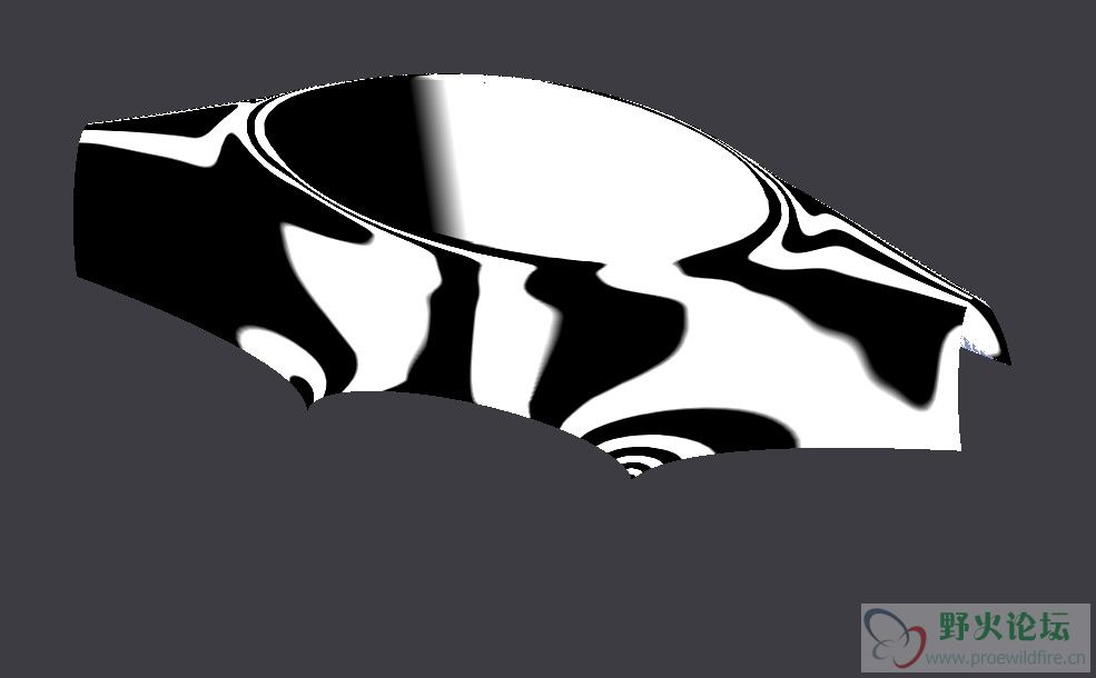

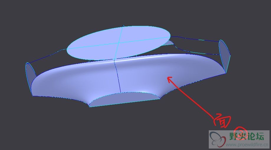

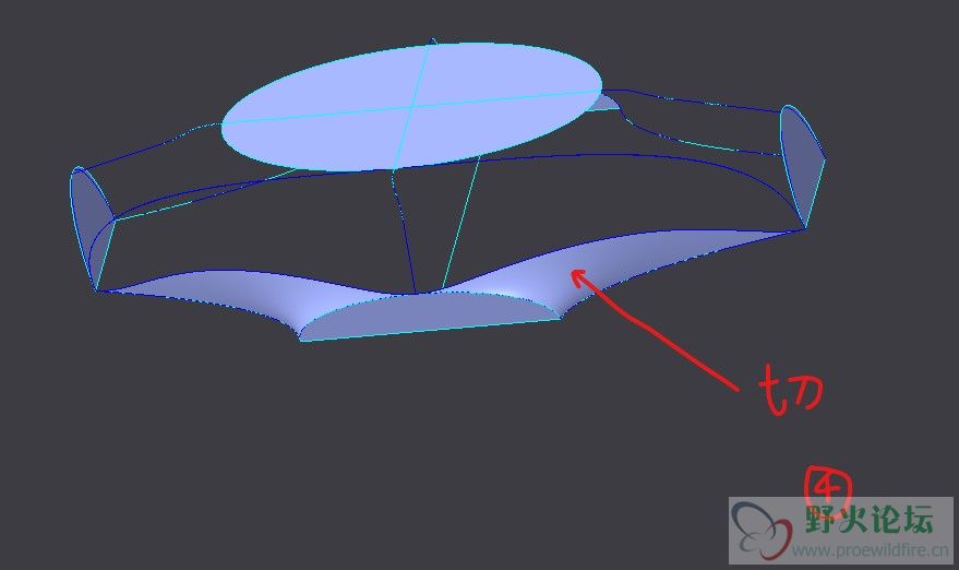

发表于 2021-4-25 09:36 | 显示全部楼层
很早之前做了一个,与你的图片有点像,曲面的质量还可以
你可以参考一下思路吧
公司的文件加密,只能给你做些图片了
你可以试试看

 楼主| 发表于 2021-4-25 19:18 | 显示全部楼层
你可以参考一下思路吧
公司的文件加密,只能给你 ...
按照你的方法做出来了,非常感谢!
