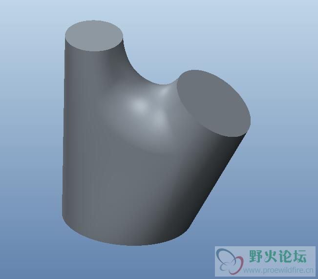

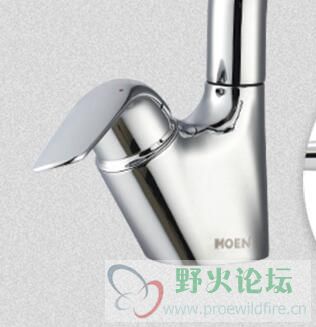

一直在头疼五边面、六边面转换为四边面的问题,没有思路,求高手指教
zenme.prt.zip
84.64 KB, 下载次数: 54

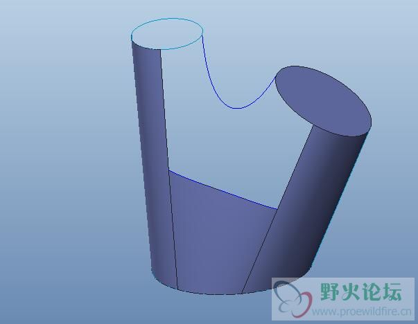

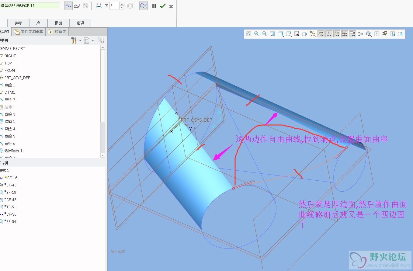

发表于 2017-10-8 16:03 | 显示全部楼层
yanlijun0522 发表于 2017-10-8 14:27
想了好久  出了个大概 中间有条线没相切
zenme-re.prt.rar
69.61 KB, 下载次数: 51

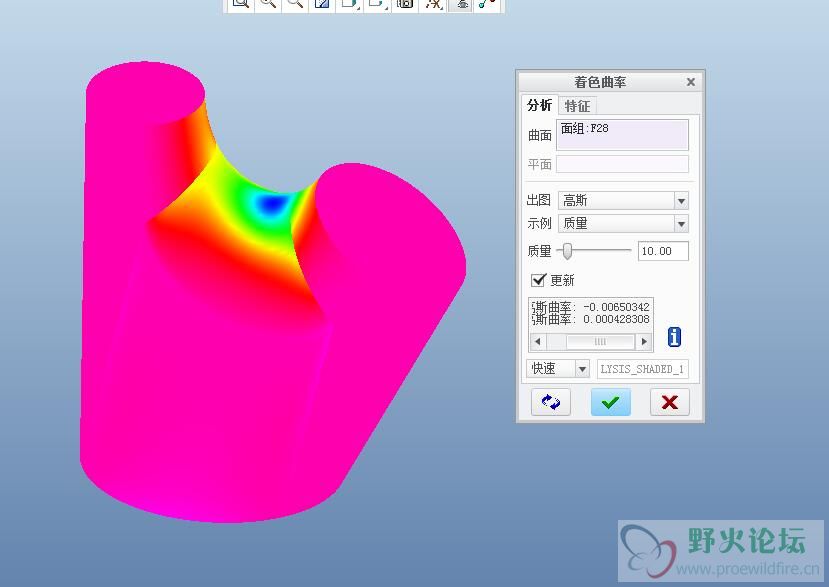

 楼主| 发表于 2017-10-9 13:06 | 显示全部楼层
思路还可以 不过你这样做的这条线 其实曲率还是没定好  最好能设定第二个 约束U   那整条线就不会自由乱动了

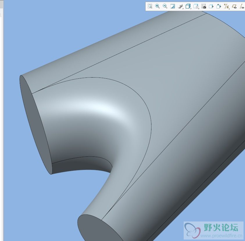

 楼主| 发表于 2017-10-8 14:27 | 显示全部楼层
想了好久  出了个大概 中间有条线没相切
Creo4.0
