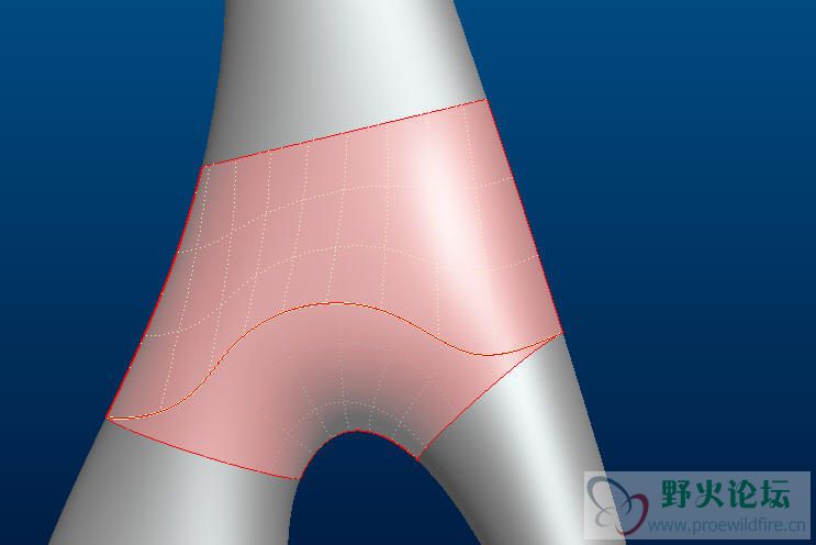

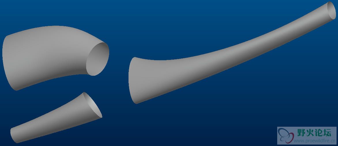

类似于3个不同直径的圆和椭圆。在论坛上没搜到类似的贴,所以想发一个。大家一起学习交流!
           首先我说一说我的思路:(对称的东西我们做一半就好了)

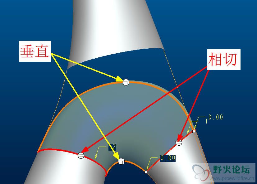

        方法一:

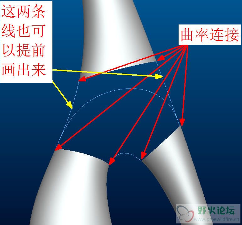

   第一步:两个小圆的线先画,然后上下连接的线也可以先做出来。
   第二步:画这个面(VSS、边界混合都可以),重要的是要确保连接顺畅(我用的边界混合,注意约束关系)。可用曲率分析分析一下效果。

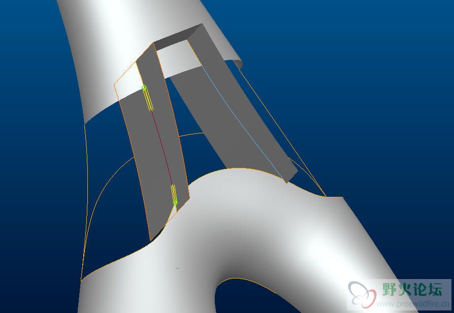

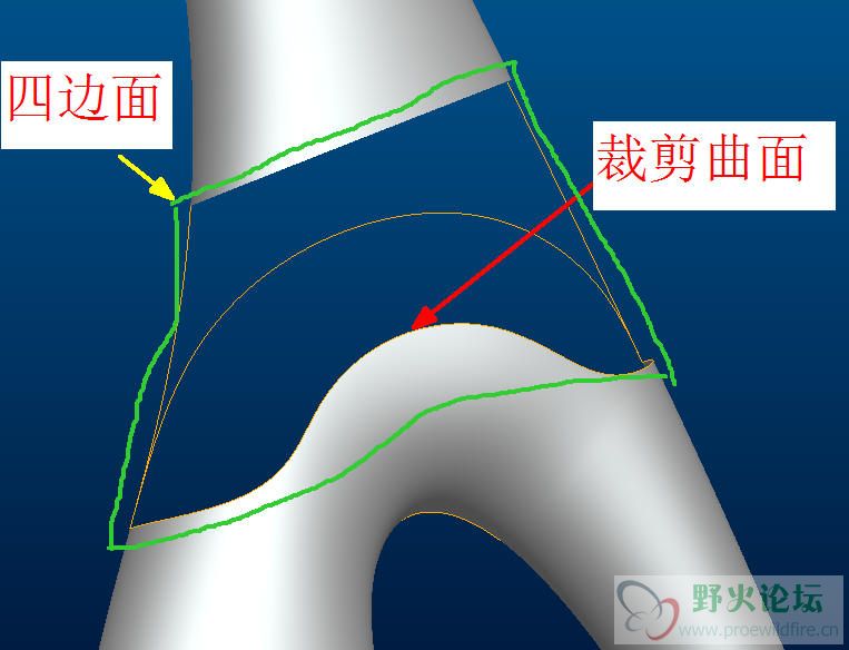

   第三步:做出来的面干它一刀。(这一步的操作是为四边面提供操作条件)。

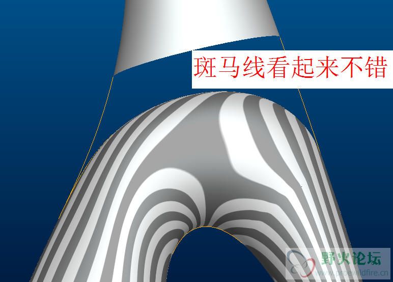

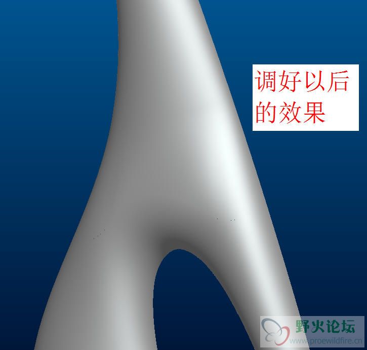

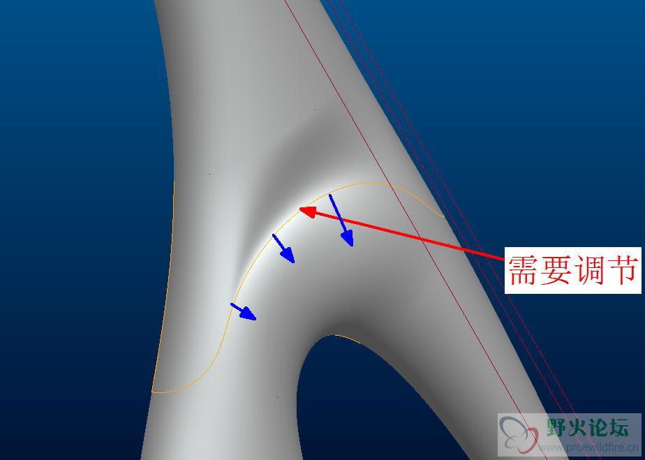

   需要调节的第四步:这个面我之前调了很多次,然后发现第三步做出来裁剪曲面的线至关重要,需要用来调节曲面的走势。往蓝色方向调节为好。
   第五步:当然就是合并镜像合并啦。

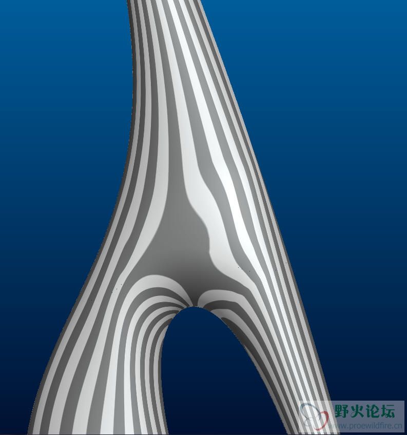

        方法二:
前面3步基本相同:

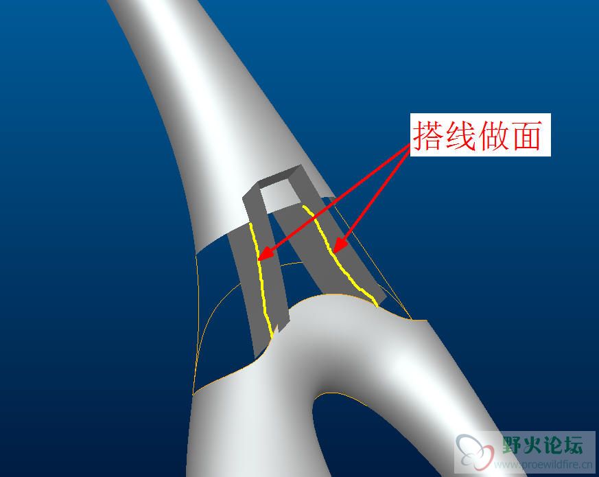

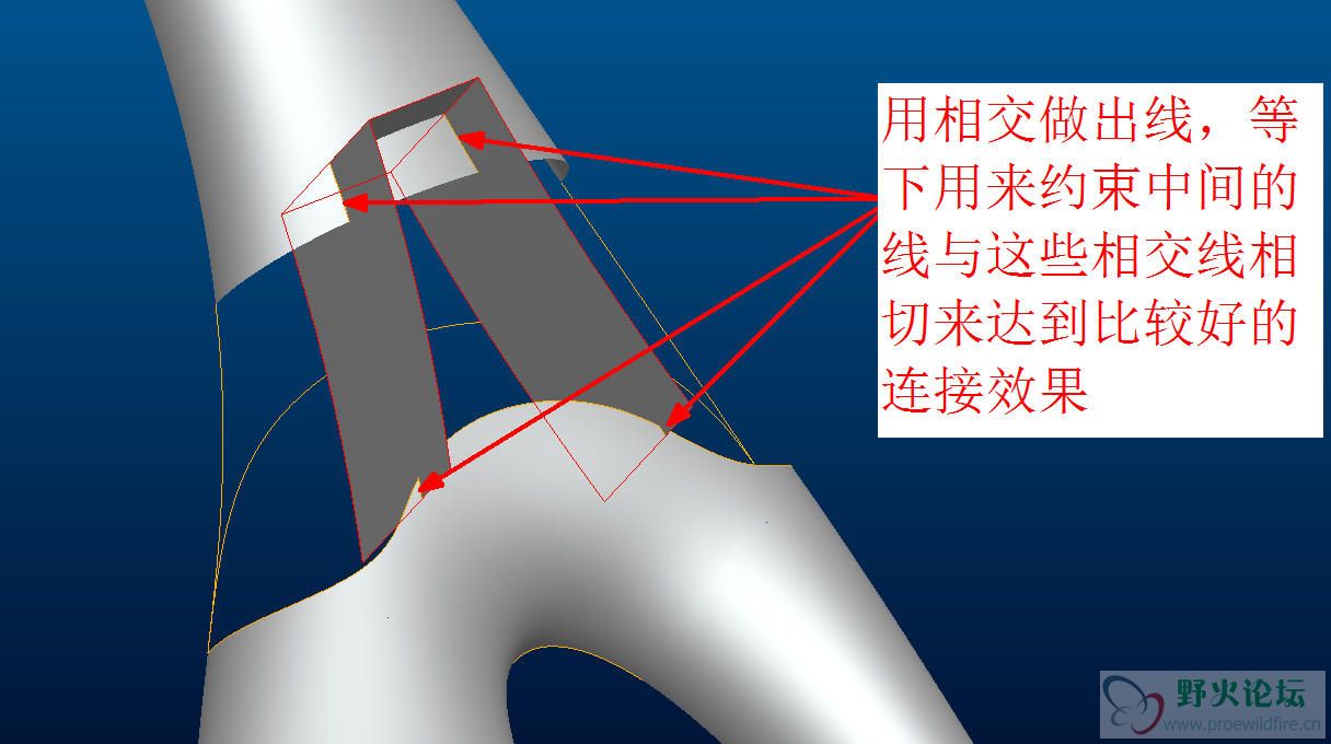

  第四步:我最开始是遇到了这个曲面变形的厉害的情况。然后我在中间做了一个拉伸曲面做线来调节曲面。
  第五步:用相交命令做出相交线。
  第六步:造型命令里面做线。注意约束与相交出来的线相切。
  第七步:隐藏拉伸。直接用边界混合。最终的效果取决于曲线是否顺滑。
后面是合并镜像。
