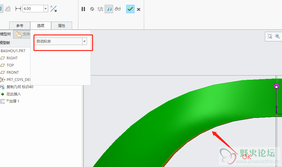

做了一个比较怪的曲面,是用边界混合生成的。然后准备加厚,选”垂直于曲面“时,厚度面后倒扣现象,而选“自动拟合时”就没有倒扣面了,奇怪,是否能用自动拟合功能???我怕出问题

尽量用垂直于曲面,那是均匀壁厚,而自动拟合是不均匀壁厚,会出现问题的。

垂直于曲面偏移,如果出现倒扣,是曲面偏移衰减,退化造成的。要解决得从原曲面着手。
自动拟合,会部分规避这种问题,提高偏移成功率。但会出现厚薄不均,要注意。

最好是偏移合并再实体化,或者实体化后抽壳这样可以保证壁厚统一,在不规则的图形中,尽量不要用加厚(个人认为加厚属于偷懒做法,此做法适合于规则的图形。有许多时候加厚完成后,还得再来一两步做切除拉伸等特征,反而步骤有可能比抽壳或者实体化多)

我也很少用加厚,但曲面太复杂,确实是你这样,加厚后做装配结构还好多其他特征要做,切来切去什么的,其实也很麻烦。
