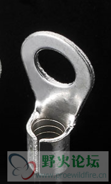

求助 O型冷压端子 钣金件的画法!
RV5.5-6
RV5.5-6

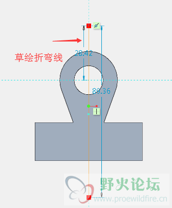

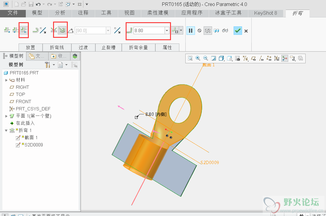

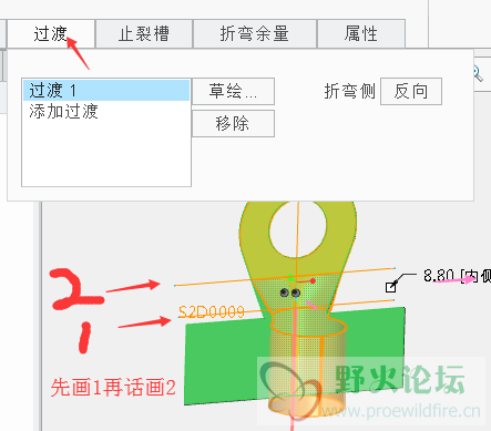

发表于 2019-10-16 10:46 | 显示全部楼层
参照如图  CREO 6.0
插线接头.prt.rar
61.46 KB, 下载次数: 172
售价: 4 金钱  [记录]
175
221
发表于 2019-10-16 10:53 | 显示全部楼层
给你看看

发表于 2019-10-16 16:28 | 显示全部楼层
8.8的尺寸依据是什么呢?
175
221
发表于 2019-10-17 08:09 | 显示全部楼层
374520402 发表于 2019-10-16 16:28
8.8的尺寸依据是什么呢?
这个看你下面卷圆的那块板的长度了,正好能卷成一个圆开一条口,自己算下
